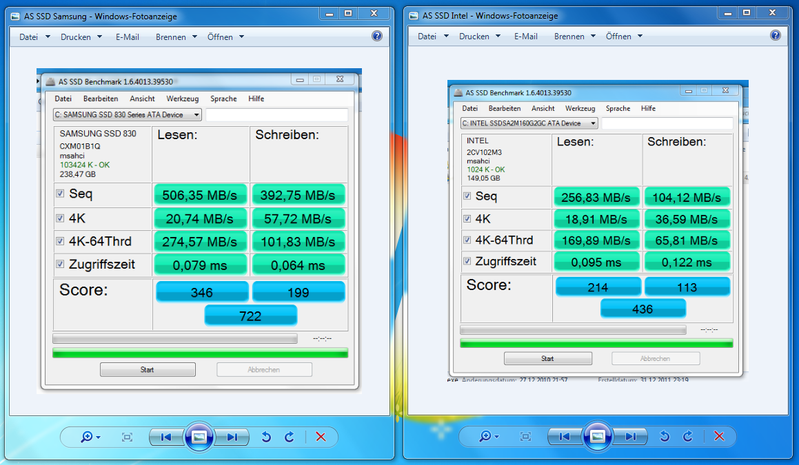

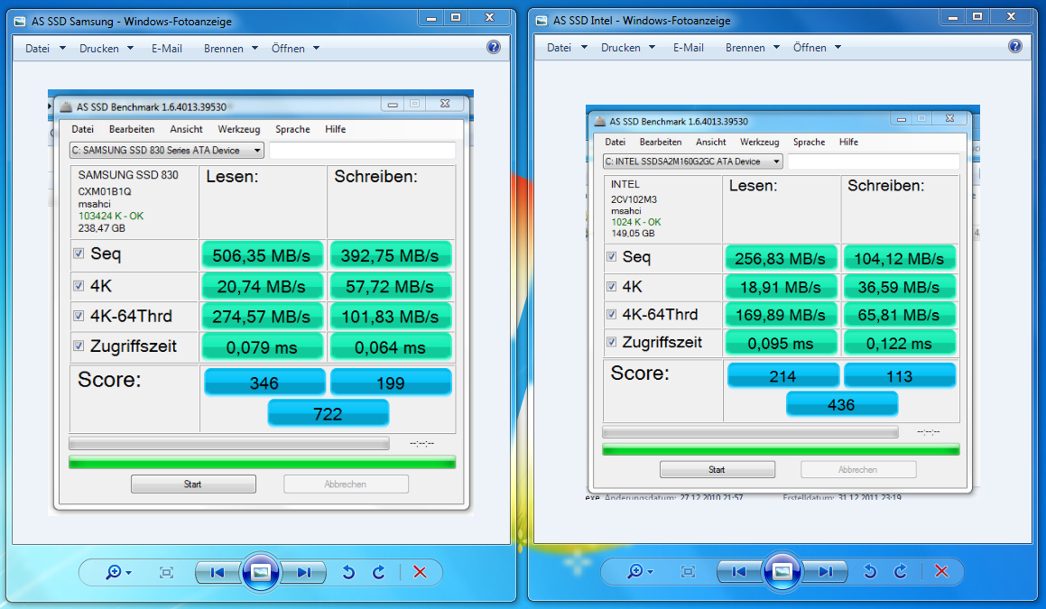

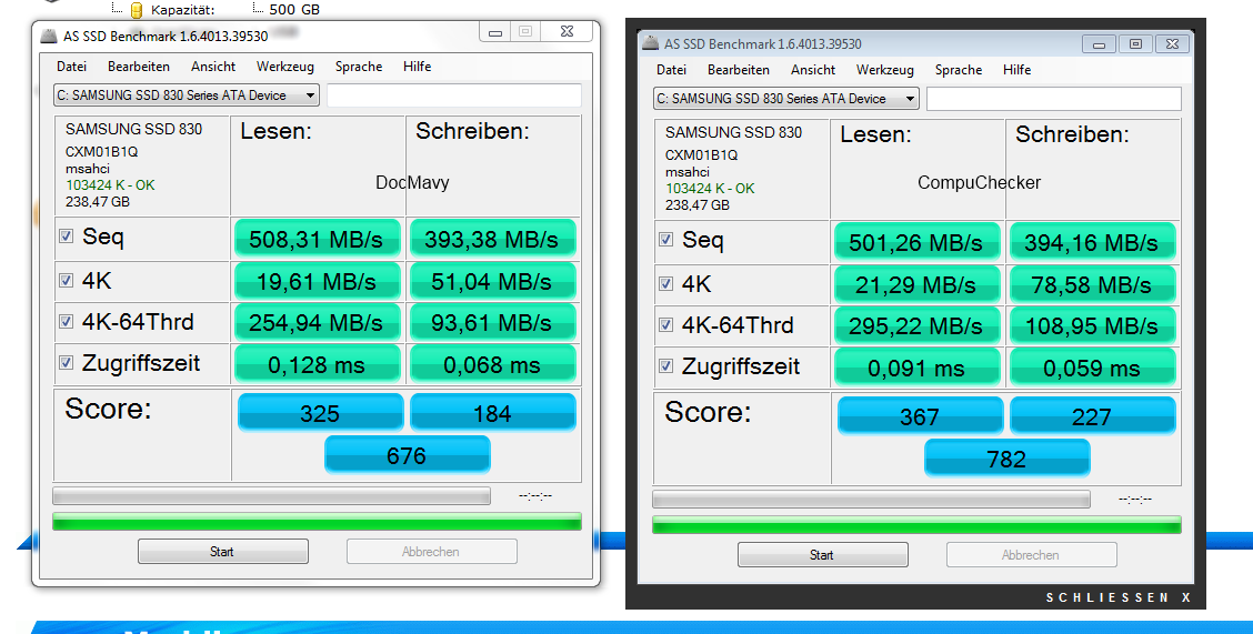

@Holt: Laut Benchmark ist die Samsung wirklich überlegen...
Hab' mal einen Screenshot hochgeladen... Ich merke wohl keinen Unterschied, weil es schneller als "Klick'n'Go" einfach nicht geht... Bei Kopiervorgängen wäre es wohl anders, aber beim normalen Durchklicken bzw. starten vom Windows gab es keinen Unterschied. Hab' mich nun entschlossen, die Samsung trotzdem drin zu lassen... Gutes Gesamtpaket.
Grüße

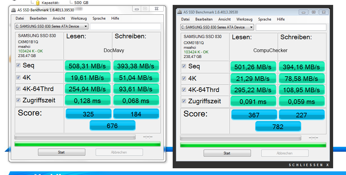

@CompuChecker:
Ich war mal so frei und habe deine AS SSD Werte mit meinen verglichen und bin etwas verunsichert....weißt du vlt. warum sich unsere 4k Schreibwerte so unterscheiden bzw. woran es liegen könnte?
Laut Test sind meine Werte im Prinzip schon richtig.... Wie hast du das gemacht?

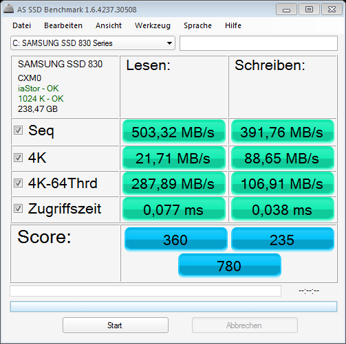

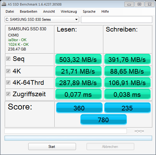

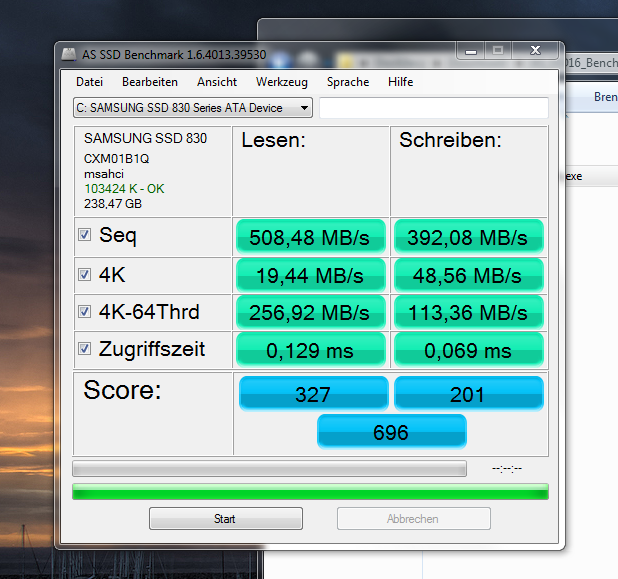

Bei meiner Samsung habe ich in der Regel folgende Werte, (mit 1-2600k Default)
ich habe LPM deaktiviert.
@henic:
Und welche?^^
edit 1: Alles ok, Bild kam später...
edit 2: OK, bei mir stimmt irgendwas nicht!
@ALL:
Gibt es Tipps, woran es liegen könnte?
SSD ist zzt. zu 50% belegt... Kann das schon der Grund sein?
Grüße

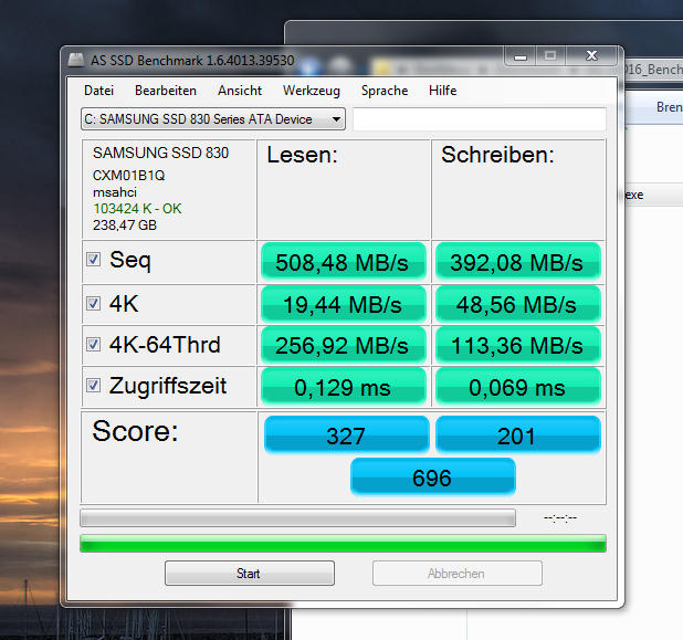

Hast du LPM schon deaktiviert in der Registry?
Ich habe bei mir im MB-BIOS nur EIST aktiviert und die C States nicht.
Mh... Ich schau mal, wie ich LPM deaktivieren kann.
Die anderen beiden Einstellungen schau ich auch nach...
ps: Meine Werte werde nicht besser^^ Jetzt nur noch 48 MB/s
edit: Mir fällt auf, ich hatte mal ein SSD Tool, welches im Windows so einiges abgeändert hatte... Ich glaube, es liet daran. Diese Tool wird sicherlich auch LPM-technisch was geändert haben... Gab vergessen, wie das Tool hieß... Ich suche... :)

LPM über die registry deaktivieren, dafür gibt es ja fertige reg-Dateien.
ps....Das ist allerdings nur von Belang wenn man den Intel Rapid Storage benutzt.
Dann hat es keine Auswirkungen für die Samsung SSD?
Oder steh' ich jetzt aufm Schlauch :)
Muss gleich zur Arbeit... Melde mich heute Abend wieder...
LPM wurde ja durch den Intel Storage, ich glaube ab ver 10 aktiviert und nur wer den Intel Storage benutzt hat dann LPM das Strom sparen soll in der Regel aktiviert, es sei denn man hat vorher schon eine ältere Version vom Intel Storage benutzt der in der registry durch die entsprechenden Einträge (wie die vom Reg-File) gesetzt hat. Wer immer den originalen Win7 Treiber benutzt, der hat mit LPM nichts zu tun.
Aber man braucht ja nur mal in der registry checken ob die deaktivierungseinträge für LPM gesetzt sind. Stehen die nicht drin und man benutzt den Intel Storage ab ver.10, dann ist LPM aktiv.
