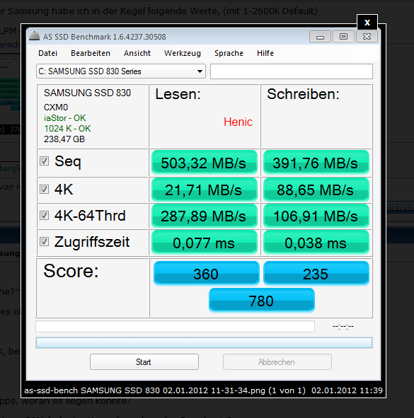

Die Messergebnisse deiner SSD lassen mir einfach keine Ruhe...
Ich habe mittlerweile ein etwas besseres Ergebnis erzielen können, jedoch gänzlich zufrieden bin ich noch nicht. Mir erschleicht sich das Gefühl, Leistung zu verschenken, denn die Werte von dir und von CompuChecker sind erstaunlich hoch.
Ich habe jetzt Intel Storage Treiber installiert und mit der Samsung Software sämtliche Tuningmaßnahmen durchgeführt. Zudem habe ich mein System jetzt wieder auf 4,5 GHz laufen.
Habe nochmal die drei Messvergleiche angehängt und mir ist aufgefallen, dass von dir (Henic) bei iaStor - OK steht. Bei mir steht nur iaStor
Bei CompuChecker allerdings steht msahci und das hatte ich auch, bevor ich den Intel Storage Treiber installiert habe... Mit dem Intel Treiber kam bei mir etwas Schung in die Messung, aber nicht annähernd so viel wie bei euch...
Kann das vielleicht am Board-Chipsatz liegen?
Gibt es evtl. noch andere mit nicht hohen Messungen im 4k Bereich wie bei Henic und CompuChecker?
78 M/s im 4k Bereich ist schon weit weg von mir. Aber Henic's Wert von 88 MB/s scheint unerreichbar zu sein.

HENIC:
Ich habe bei mir im MB-BIOS nur EIST aktiviert und die C States nicht.
EIST finde ich im Bios nicht...
Versuche es mal mit der letzten Version vom AS-SSD Benchmark.

HENIC schrieb:
EIST (Intel-SpeedStep-Technologie) habe ich auch aktiviert gelassen und nur die C-Staates deaktiviert. Mein i-2600K läuft auf einem P67A UD4-B3 ansonsten mit Defaulttaktraten, also nicht getunt.
Ich würde zugunsten für ein paar besserer Benchmarkwerte die allenfalls eher nur Meßtechnisch für einen "Aha-Effekt" sorgen als im praktischen Betrieb nun nicht gleich alles an Energiesparoptionen deaktivieren, zumindest nicht EIST.
Ok, System läuft nun auf Standardtakt und Intel Speedstep Technology ist aktiviert. Folgende Werte sind deaktiviert: Enhanced Halt State (C1E), CPU C3 State Support, CPU C6 State Support & Package C State Support
Das Energiespareinstellungen, vor allem die C-States auf die Ramdnomwerte gehen ist eine altbekannte Tatsache, nur Übertakten der Chipsätze bringt i.d.R. ehr Instalbilitäten als besser 4k Werte.
Nun kam die Info mit den Randomwerten auch bei mir an :)
Danke für den Link zur neue Version von AS SSD

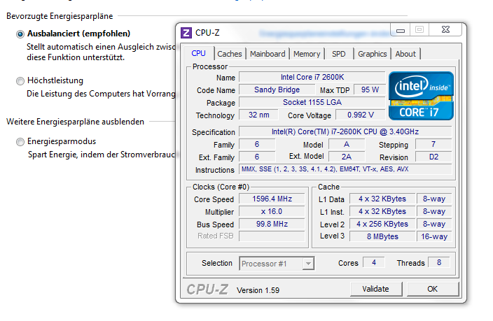

Wenn ich im Windows auf "Ausbalanciert" habe, taktet er im Idle runter auf 1,6 GHz. Alle C-State Werte (auch C1E) im BIOS sind deaktiviert. Bei "Höchstleistung" taktet er dann nicht mehr runter, aber das ist ja normal.
Und das mit dem Übertakten habe ich verwechselt... Klar, geht über den Multi.
