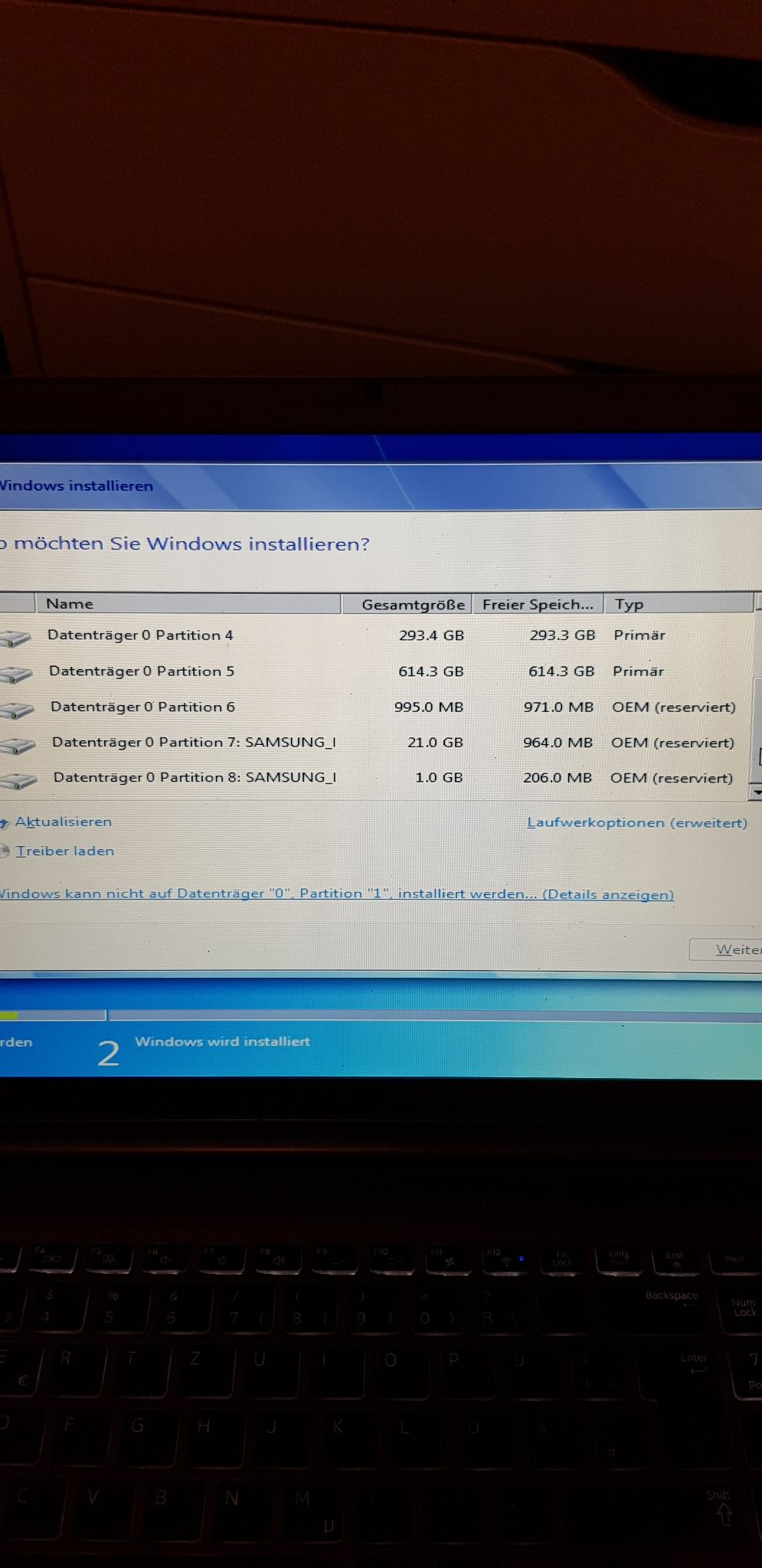

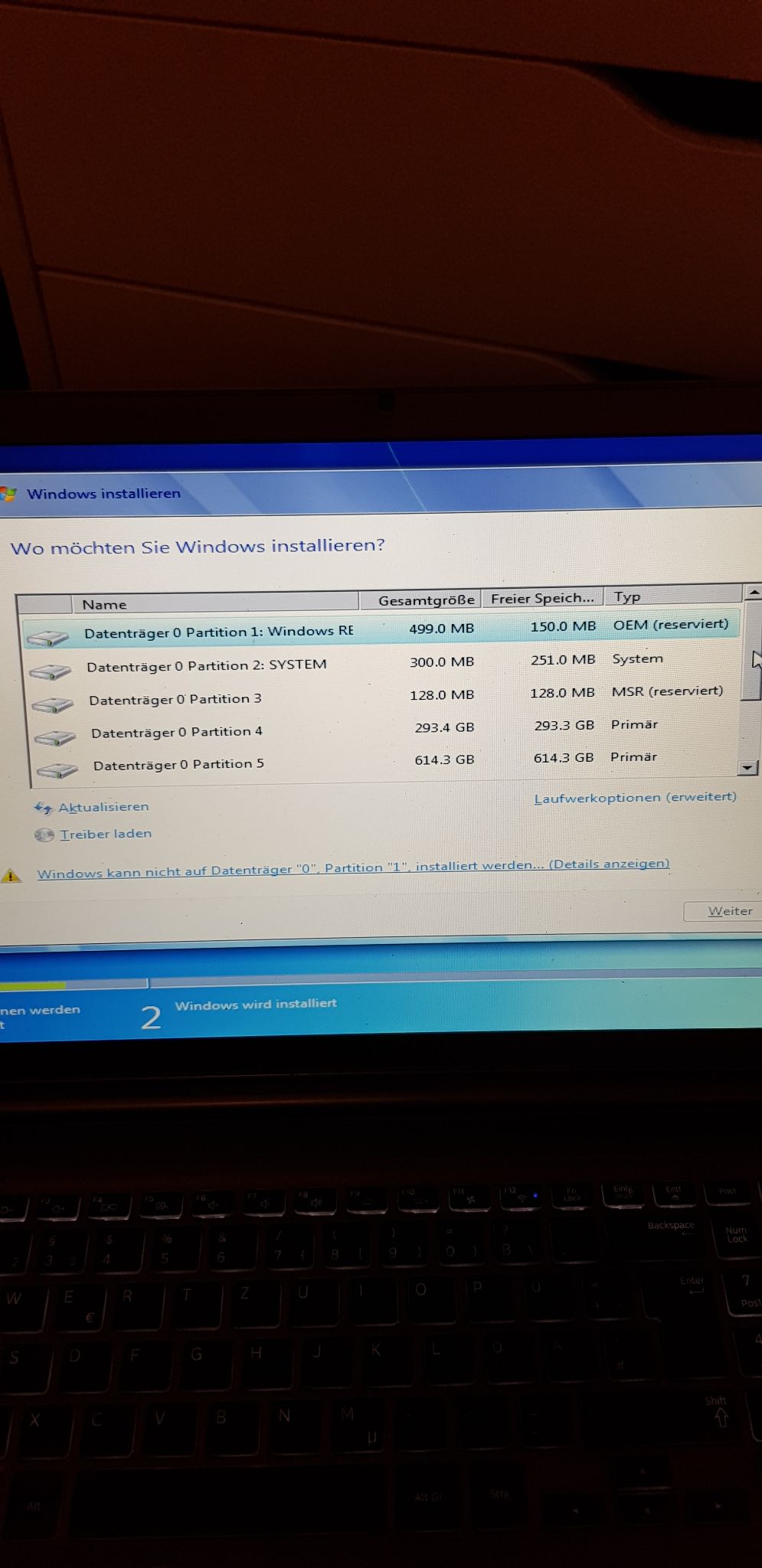

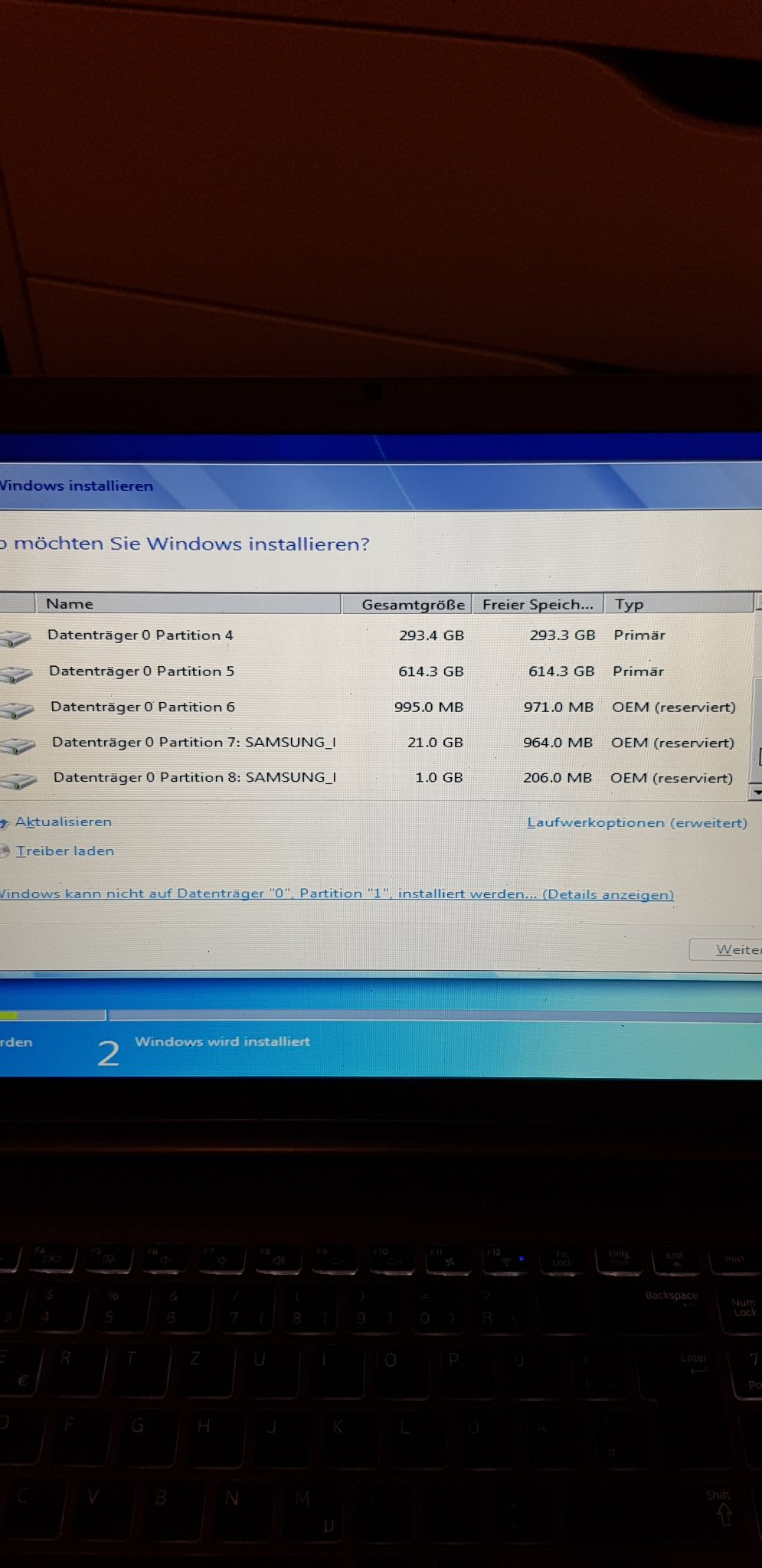

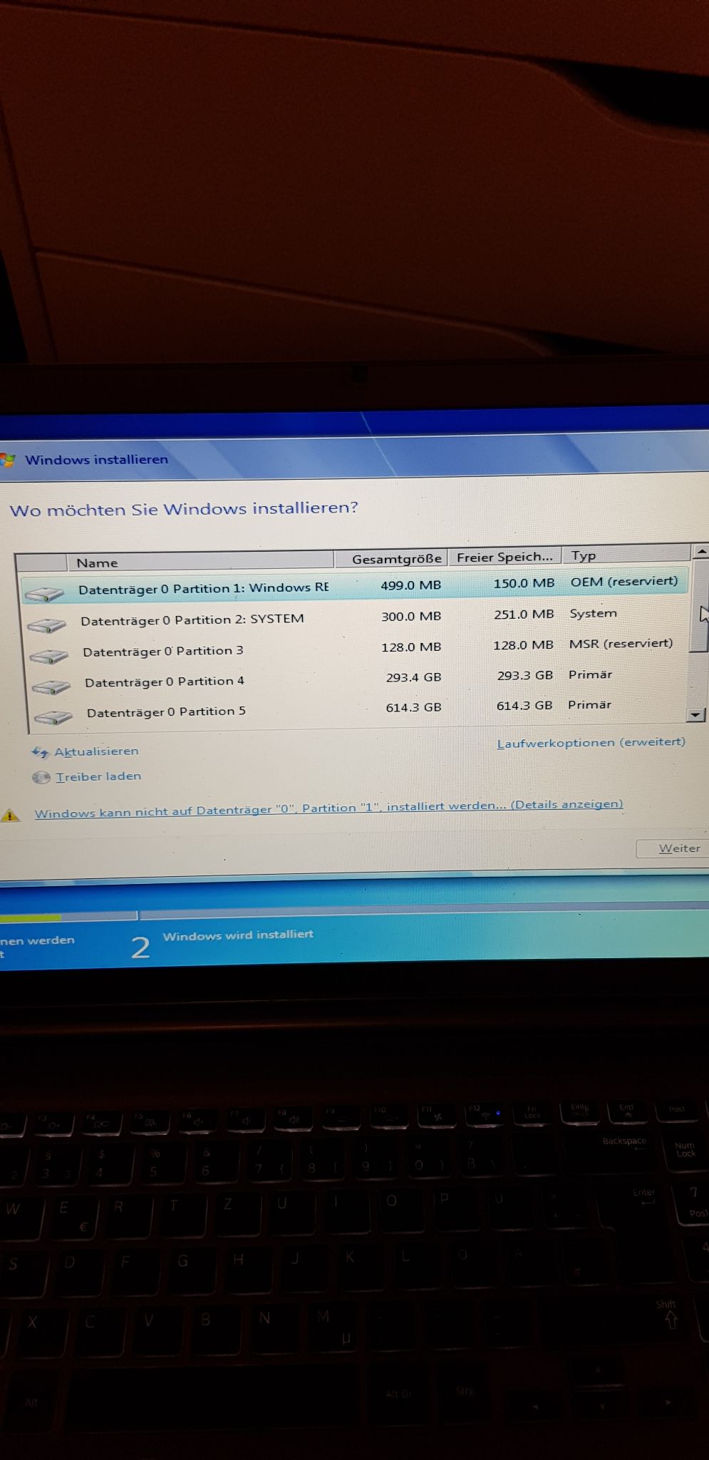

Auch konstantes, wiederholtes Drücken von F2 (auch F4, F10, F12, Entf, Shift und sämtliche Kombinationen davon) schafft leider keine Abhilfe. Ich würde mal behaupten, dass es ohne den Laptop zu öffnen (was ja leider nicht möglich ist) und die Festplatte abzuklemmen nicht möglich ist ins BIOS zu kommen - es sei denn es gibt da noch einen Trick, der hier bisher nicht erwähnt wurde...wundert mich ehrlich gesagt auch, dass es nicht mal beim Boot von DVD klappt.
Bleibt also der Ansatz mit der Windows Neuinstallation und dem Partitionsproblem. Ich habe 8 Partitionen zur Auswahl - auf keiner darf ich Windows installieren...immer wieder der GPT-Partitionsstil bzw. der Hinweis, dass die Partition OEM reserviert ist.

Hast im Mom den Vorteil, das das DVD-LW als Bootmedium im BIOS hinterlegt ist - manche haben only die Festplatte ohne USB o. DVD.
Sicher, dass alle Daten gesichert sind? Von allen Partitionen = LW?
Wenn nein, ein Live-System-CD erzeugen und ohne Installation des Linux-System die Daten sichern über externes USB-LW.
Danach selbe CD nutzen, um die Partitiontabelle mittels Testdisk abzuklären.
Starte Testdisk, wähle obersten Eintrag - dev/sda aus - proceed - links EFI GPT enter - analyse 1.Screen - unten quicksearch enter 2. Screen - enter 3. Screen - unten deepersearch - durchlaufen lassen 4. Screen.
Ist eine weitere Platte verbaut, selbe Procedur (lt. Setup-Screen aber nicht).
Andere Methode wäre die Reperatur der Bootpartition:
https://www.deskmodder.de/wiki/index.php/Bootmenü_reparieren_wiederherstellen_Windows_10
Wenn Daten gesichert sind und der Besitzer eh keinen Wert auf Werkseinstellungen etc. legt, mit dem MCT von MS das W10 als Iso herunterladen und brennen (DVD-Grösse richtet sich nach der Grösse der Iso):
https://www.giga.de/downloads/windo...iso-download-erstellen-und-brennen-so-geht-s/
Hier bei CB unter Downloads die Version 1803 nehmen und benutzerdefiniertes Setup (siehe unten) ausführen.
Alternative (k.A. welche W-DVD du da hast) wäre ein benutzerdefiniertes Setup - dann alle Partitionen löschen inkl. evt. der letzten drei OEM (sind für die Rücksetzung auf Werkseinstellungen zuständig) und im nun komplett unzugeordneten Bereich dem Win-Setup überlassen, seine Partitionen selbst anzulegen.
