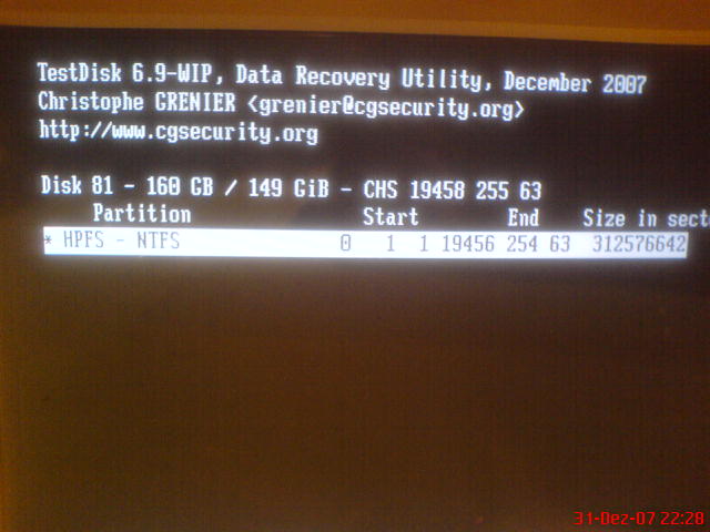

So hab einen Systemwechsel hinter mir vom Asus A8V (Sockel 939) auf ein Asus Commando (Sockel 775). Natürlich Graka,Ram und und alles gewechselt, jetzt hab ich meinen Rechner soweit zusammen, Vista neu draufgekloppt und muss leider feststellen dass die eine Festplatte, hauptsächlich MP3s nicht mehr da ist.
Wird im BIOS erkannt und in Windows auch, aber er sagt immer RAW Dateisystem. Die Platte war NTFS formatiert, unter Acronis sagt er auch NTFS, jedoch ist in dem Programm nichts weiter zu machen. Testdisk findet unter Windows keine meiner 4 Festplatten (2 im Raid0, 2 normale ATA Laufwerke). In DOS hab ich einmal Testdisk durchlaufen lassen, Screens sind unten zu finden.
Hat wer einen Tipp?

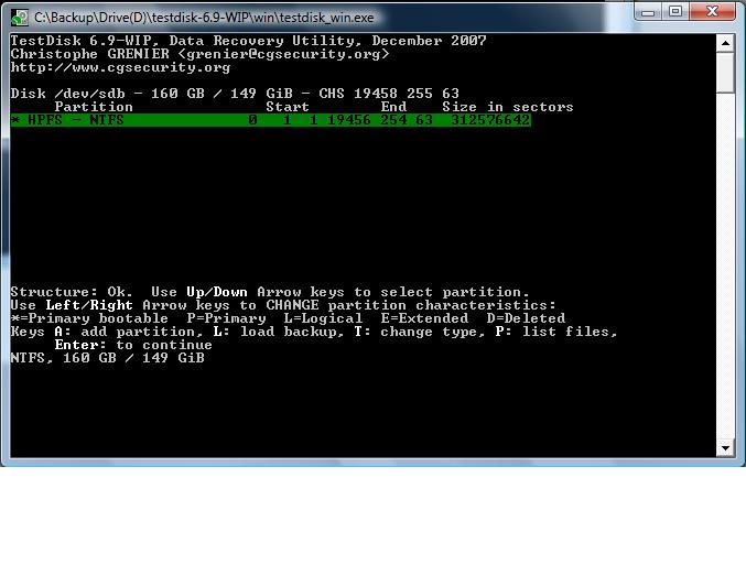

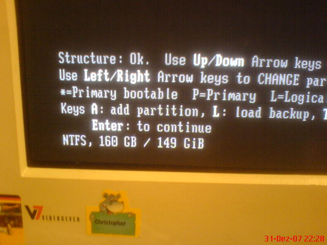

Hast Du bei der Anzeige im Screen 1 oder 2 mal mit P (list Files) den Inhalt der Partition überprüft.
Also unter "List Files" findet er nichts.
Er sagt zwar Structure okay, aber das wars. Kein Backup kein nichts.

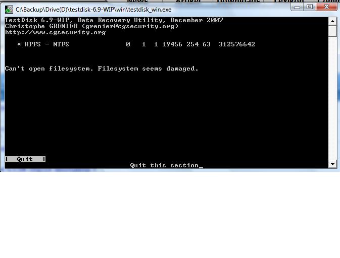

Hab Testdisk unter Windows jetzt mal am laufen, diesmal nach dem EPS-Patch für x64 findet er auch die Platten. Werd den Screen hier gleich nochmal dranhängen, hoffe das ihr mir eventuell helfen könnt. Mit Ontrack findet er zwar Dateien, jedoch hat Ontrack die Angewohnheit alle Datein wie folgt dann zu bennenen, File1.mp3, File2.mp3, File3.mp3 usw... hab jedoch keine Lust circa 30000 MP3's umzubennen.
P.S:
Nach Deeper Search sagt er "File System damaged"
sieht nicht gut aus!

Ist das Verzeichnis nach P leer oder kommt eine Fehlermeldung.
Probiere doch mal die Demo von Restorer2000, damit sollten die Filenamen erhalten bleiben und Du kannst an Dateien bis 128kB die Wiederherstellung testen.
Erst leer, nach Deeper Search kommt die Fehlermeldung!
Nach Quick Search erst leer und dann nach der tiefern Suche ein Fehler im Dateisystem?
Wurden dort mehrere oder unterschiedliche Partitionen gefunden?

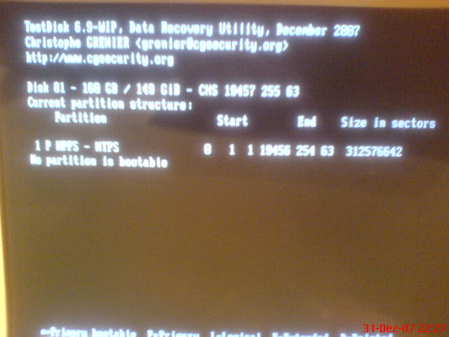

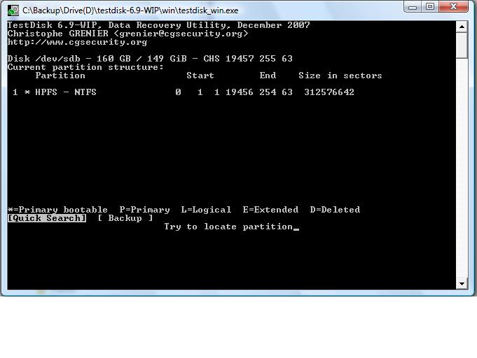

Ansonsten setze mir mal weinen Screen nach Analyse, Quick und Deeper Serach.

Nach "Deeper Search" sagt er das gleiche wie bei dem 2ten Screenshot, jedoch will er den MBR neu schrieben, so wie ich das verstehe!
