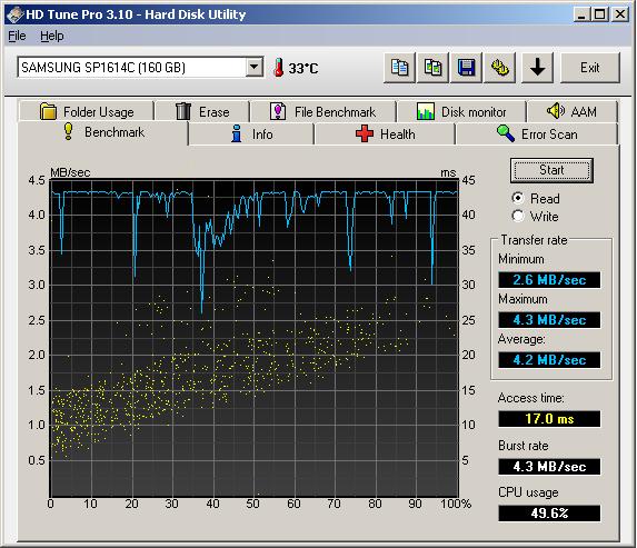

Hab seit gestern ein heftiges Problem mit meiner System-HDD.
GTA IV hat extrem beim Laden gebarucht und zwischendurch heftigst geruckelt, Programme brauchen beim Öffnen im Vgl. zu letzter Woche extrem lange und sonst wirkt das System super träge.
Heute dachte ich mir: "Machste mal nen Benchmark mit HDTune Pro."
Und siehe da:
siehe Bild
Was kann ich machen? Ich hab nix verstellt etc.
Habt ihr Tips für mich wo ich was nachschauen muss?
Danke vielmals.

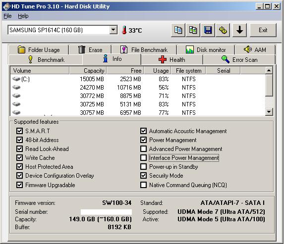

Siehst du das an dem "UDMA Mode 5 (Ultra ATA / 100)" ?

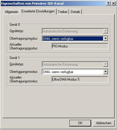

Nein, an der Transfergeschwindigkeit. Hast Du in den Gerätemanager geschaut?
Ja, siehe Bild.
Wie kann sich sowas verstellen? Vorallem von heute auf morgen?
EDIT: DANKE HisN !!!! Hab den IDE Adapter, wie im FAQ geschrieben, deinstalliert und neu gestartet. Jetzt läufts wieder wie es sollte.
Im Faq steht auch woran das liegen kann.
Hallo und Entschuldigung, dass ich den Thread nochmal hochhole.
Dieses herunterschalten in den PIO-Modus tritt nur auf, wenn ich meinen Quickport Duo mit 2HDDs anschalte.
Meist läuft die interne System-HDD dann noch im Ultra-DMA 5 Modus, aber nach einer Weile wird in den PIO-Modus beim Primären IDE-Adapter umgeschaltet.
Wieso?
und
Wie kann ich dies verhindern? Irgendwelche speziellen Einstellungen im BIOS oder so?
