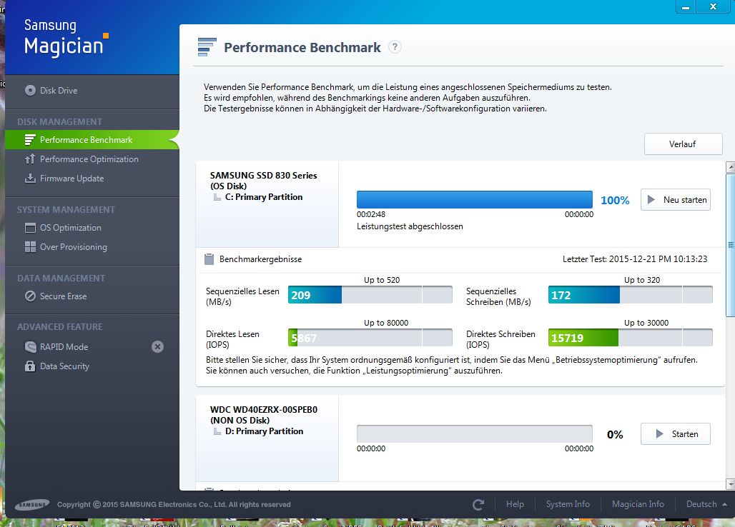

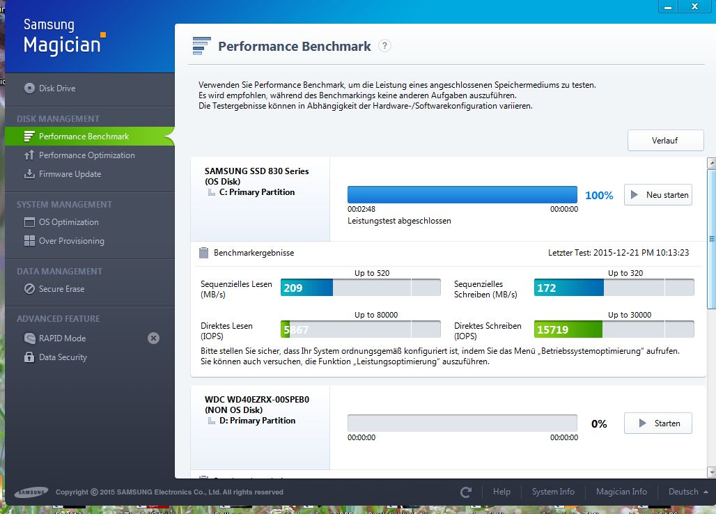

Ich habe auch die Samsung Magican Software für ein Benchmark durchlaufen lassen, das waren die Ergebnisse... Zwecks Optimierung habe ich gar nichts gemacht.

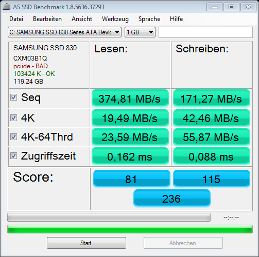

Habe den ASS Benchmark gemacht, da steht bad. Kann leider nichts damit anfangen. jemand eine Idee?

Der Controller an dem die SSD hängt, läuft im IDE Modus, kann solltest Du im BIOS mal umstelle, aber bevor man vom IDE auf den AHCI Modus umstellen kann, muss man aber vorher dafür sorgen, dass ein passender Treiber zum Bootzeitpunkt gestartet wird, sonst bootet Windows hinterher nicht mehr. Man kann dazu z.B. eine cmd.exe als Administrator starten und eingeben:
sc Config msahci Start=Boot
oder in der Registry unter HKEY_LOCAL_MACHINE\SYSTEM\CurrentControlSet\Services\msahci den Wert Start auf 0 stellen oder http://support.microsoft.com/kb/922976/de
Seid Windows 8 heisst der Microsoft AHCI Treiber nicht mehr msahci sondern storahci, also
sc Config storahci Start=Boot
HKEY_LOCAL_MACHINE\SYSTEM\CurrentControlSet\Services\storahci Start=0

Genau, die SSD ist in perfektem Zustand und die Performance passt für die SSD im IDE Modus ebenfalls. Im AHCI Modus werden dann eine bessere Performance möglich, weil es längere Zugriffe ermöglicht, da die Befehle im IDE Modus nur maximal 2^8 LBAs pro Zugriffe ermöglichen und keine parallelen Zugriffe verwendet werden. TRIM soll aktiv sein, sonst wird die Performance, vor allem schreibend, mit der Zeit schlechter.
