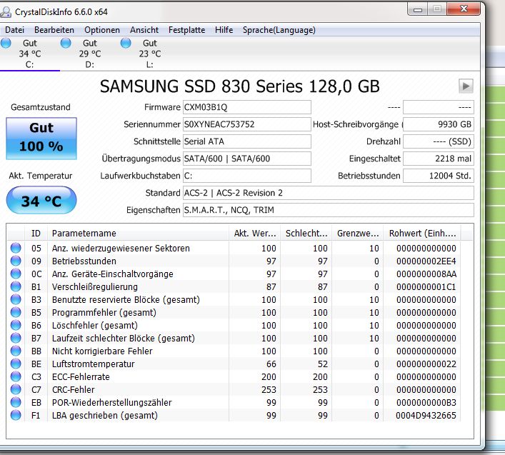

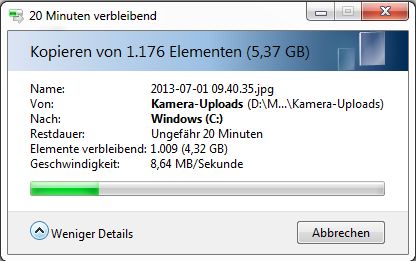

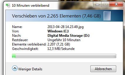

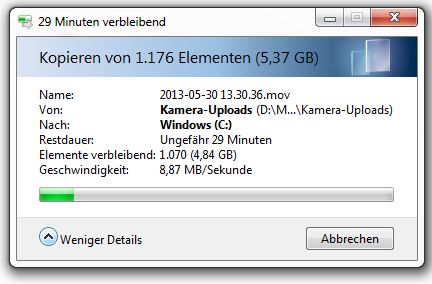

ich habe schon seit geraumer Zeit ein Problem mit meiner SSD. Diese hat zum Teil nur noch Transferraten von 8-15 MB pro Sekunde, dabei ist es egal, ob ich von einer Festplatte/USB3.0 Flashdrive auf die SSD, oder von der SSD weg kopiere. Auch ist der Startvorgang sehr lang und es fühlt sich mehr danach an, als ob ich eine HDD hätte.
Leider kann ich nicht verifizieren, ob das normal ist (Abnutzungserscheinungen?), bzw. ob man das irgendwie fixen kann. Ich habe mal von CrystalDiskInfo bzw. von den Transfers mal Screenshots beigefügt. Leider sagt mir das alles nicht so viel.
Ich denke dass ich nicht drum rum kommen werde, eine neue SSD zu kaufen, allerdings wirds wohl keine Samsung mehr sein, die hat mich mehr als enttäuscht.

Mache mal mit ASS Benchmark (für SSD Benchmark) einen Test und poste den Screenshot. Desweitere würde ich mit Hilfe der Samsung Software prüfen ob Du die aktuelle Firmware hast und TRIM AKTIV ist?!
Hast Du die neusten Chipsatz und Intel RST Treiber drauf, prüfe ebenfalls mit letzterem Tool ob TRIM aktiv ist. Kann evtl. daran liegen.

Mit kopieren kann man die Geschwindigkeit einer SSD nicht wirklich messen. Schon gar nicht, wenn man von USB kopieren will.
Dafür gibt es den AS SSD Benchmark. Den mal laufen lassen und dann kann man weiter sehen.
