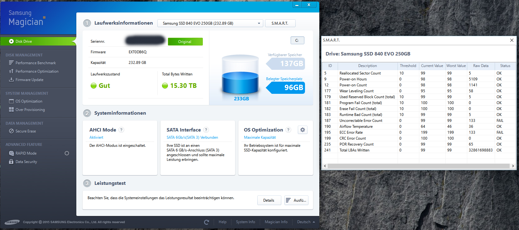

Meine Samsung SSD 840 EVO 250GB gekauft am 15. Januar 2014 über Amazon.de weißt 2 Fail-Werte aus unter Samsung Magician 4.5 und nun weiß ich nicht ob diese eventuell bedenklich sind bzw. was sie bedeuten?
Da die Festplatte noch Garantie hat und erst 15.29TB Total Bytes Written auf der Uhr stehen hat, bin ich mir nicht sicher ob dieses sein darf und ob ich sie reklamieren sollte bzw. ob es genauere Testprogramme gibt die mehr Aussagekräftig sind als Samsung Magician?
Die Festplatte läuft in einem Computer mit Windows 10 und wird als reine Start und Anwendungsplatte benutzt.
Spiele und größere Datenmengen habe ich auf normalen HDD's liegen!

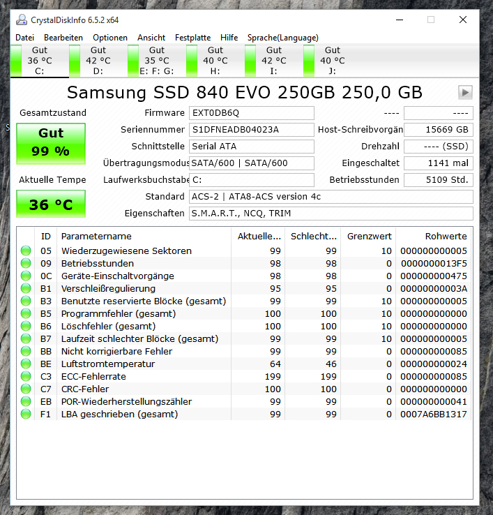

Ja, Infos von Crystaldisk wären hilfreich. Firmwareupdate.

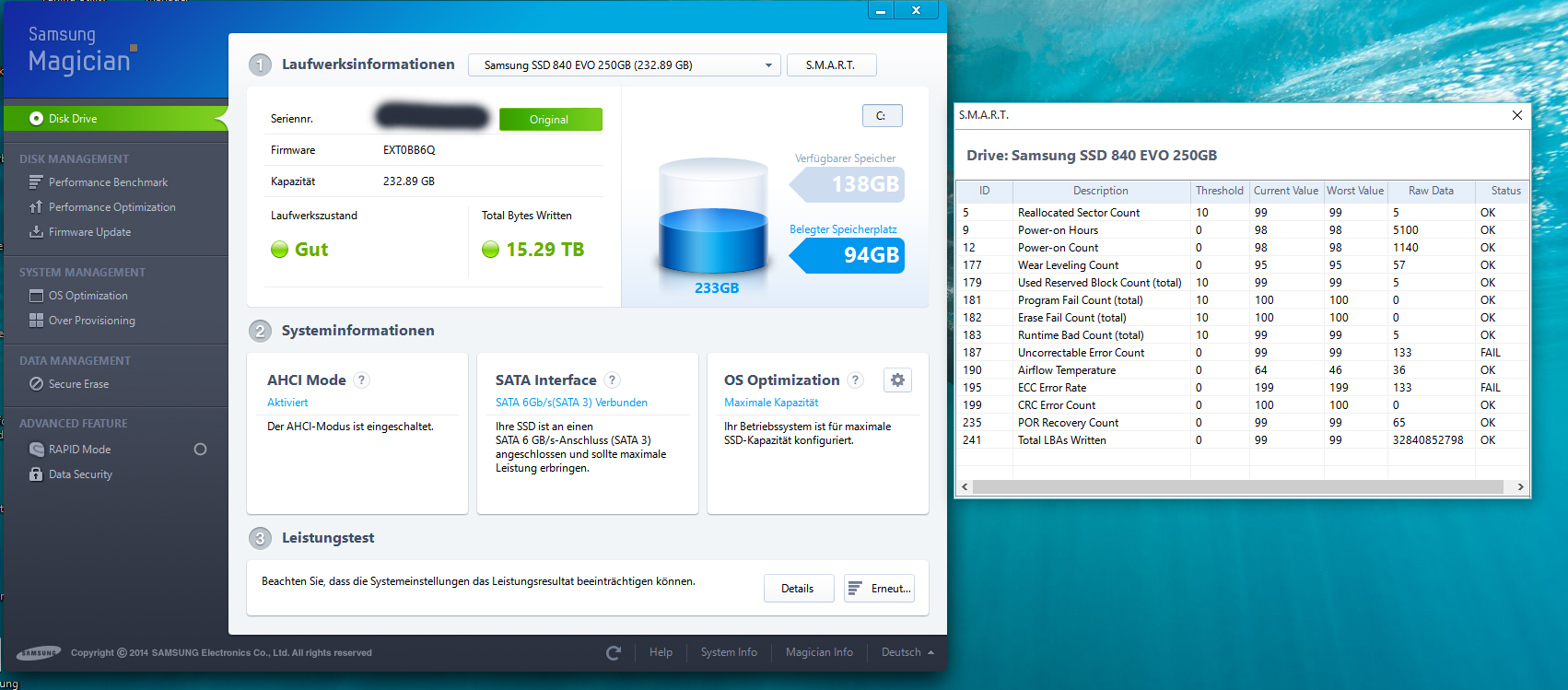

So ich habe jetzt die Samsung Magician Software auf Version 4.9 sowie anschließend damit dann auch die Firmware aktualisiert auf die letzte Version.
Trotz der Aktualisierung sind die SMART-Werte immer noch FAIL in den beiden Kategorien.
Unter Crystaldisk letzte Version, welche ich mir von CB runtergeladen habe, konnte ich die folgenden Werte nun ermitteln!
Ich weiß jetzt nicht wonach ich gehen soll oder ob ich mich mal direkt an Samsung wenden sollte mit Screenshot bezüglich der 2 FAIL-Werte was die dazu sagen?
Wenn da FAIL steht ist das etwas übertrieben, die Werte sind nicht optimal aber noch weit über den Grenzwerten und Ausfälle von NAND Blöcken können passieren, dafür gibt es ja Reserven um das zu kompensieren. Aber vielleicht reicht das ja um sie auf Garantie getauscht zu bekommen, dann müsstest Du die neuere 850 Evo als Ersatz bekommen.

Sogenannte unerwartete Spannungsabfälle treten häufig auf, sind normal, wenn man nur ins Bios geht, oder von einer CD bootet. Das darf keine sonstigen Auswirkungen haben. Jeder ausgefallene NAND-Block _kann_ ein Drama sein, weil dabei immer mehr oder weniger wichtige Daten unwiederbringlich verloren gehen. Das kann eine Komponente von Windows sein, welches dann Blue Screens bringt oder ein Teil von einer Anwendungssuite - Photoshop z.B. - oder die Daten für 17 Bitcoins... Das können auch 1000 Reservblöcke nicht herausreißen. Dieser Fakt ist aber Allgemeinwissen...
