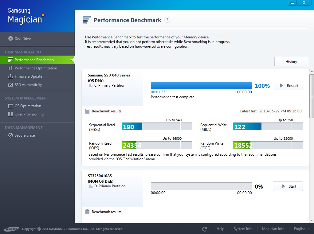

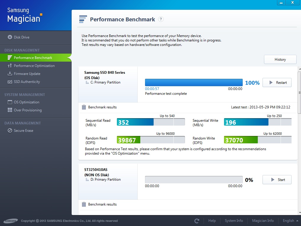

ich habe heute eine 250GB Samsung SSD 840 Series erhalten.
Nach einem Performance Benchmark wird mir ein Sequential Write von 122MB/s und Sequential Read von 182MB/s angezeigt.
Die Werte liegen unterhalb der Hälfte der maximalen Datenraten.
Laut einem Arbeitskollegen könnte dies an meinem Mainboard liegen. Es ist ein Asus P7P55D-E verbaut.

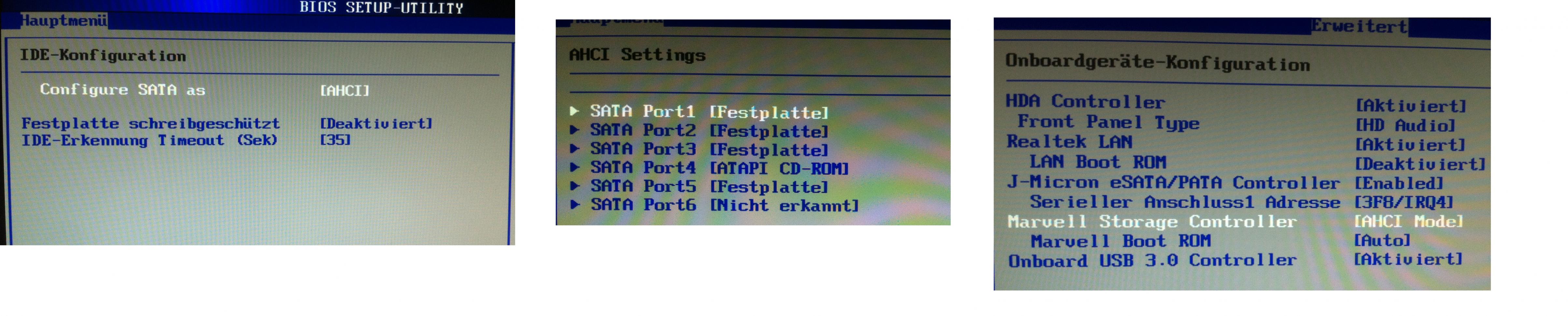

hast du AHCI eingestellt?
welcher benchmark?
screenshots bitte!
AHCI im BIOS/ UEFI aktiviert?

Die SSD ist an einem Marvell SATA 6Gbit/s Anschluss (grau) angeschlossen.
Hier einmal der Benchmark OHNE I/O Levelup aktivierung:

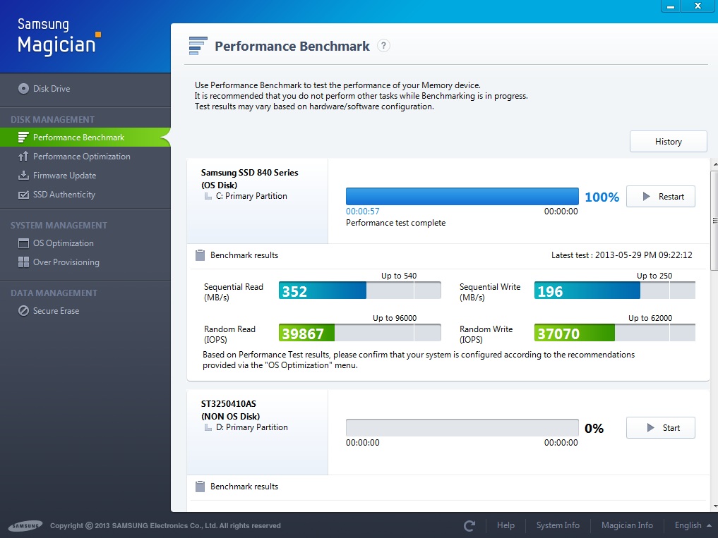

und hier einmal MIT I/O Levelup Aktivierung (Sata6g):

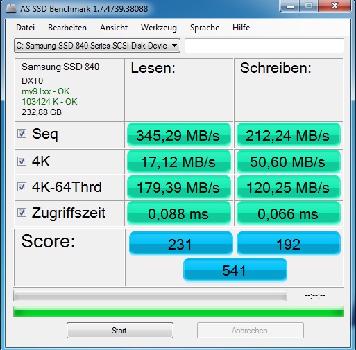

Hier einmal ein AS-SSD Benchmark:
und hier bios-einstellungen:
und wird dadurch ausgebremst, da die 5er Serie der Intel Chipsätze nur PCIe 1.1 (250MB/s pro Lane) Lanes für Zusatzchips bereitstellen kann.
Erst ab der 6er Serie bieten die Intel Chipsätze native SATA6Gb Ports und PCIe 2.0 Lanes (500MB/s pro Lane), um Zusatzchips mit höherer Geschwindigkeit anbinden zu können.
Insofern hat dein Kollege recht, es liegt an deinem veralteten Board.
Am Marvell 6Gbit/s Anschluss wirst du nicht viel bessere Werte erreichen können.
Das liegt haupt- bzw. ursächlich an der Anbindung des Marvell-Chips und dessen PCIe-Anbindung. Der ist noch mit PCIe 1.1 und x1 Geschwindigkeit = 250MB/s. angebunden. Erst mit PCIe 2.x würde es besser werden und 500MB/s übertragen werden können.
Und wie du an den Daten sehen kannst, dein Kollege hat da schon recht, dass dein etwas älteres Board daran schuld hat.
