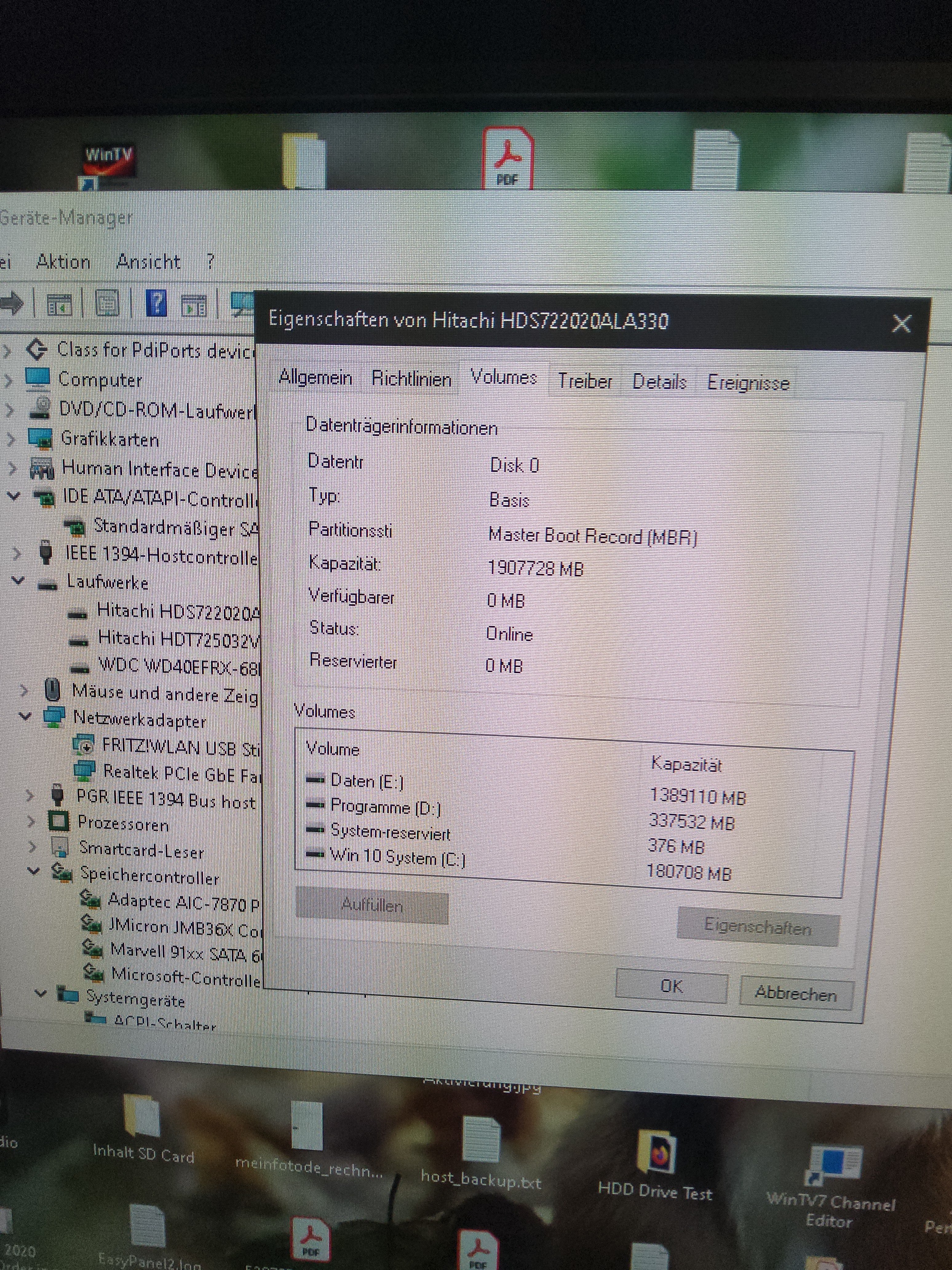

Im Handbuch des Motherboards steht unter Punkt 9 IDE Connector 40-1 pin EIDE und an diesem Anschluss ist die Platte mit Flachbandkabel angeschlossen (siehe Bilder).
Das ist der blaue Anschluss oben rechts im dritten Bild.

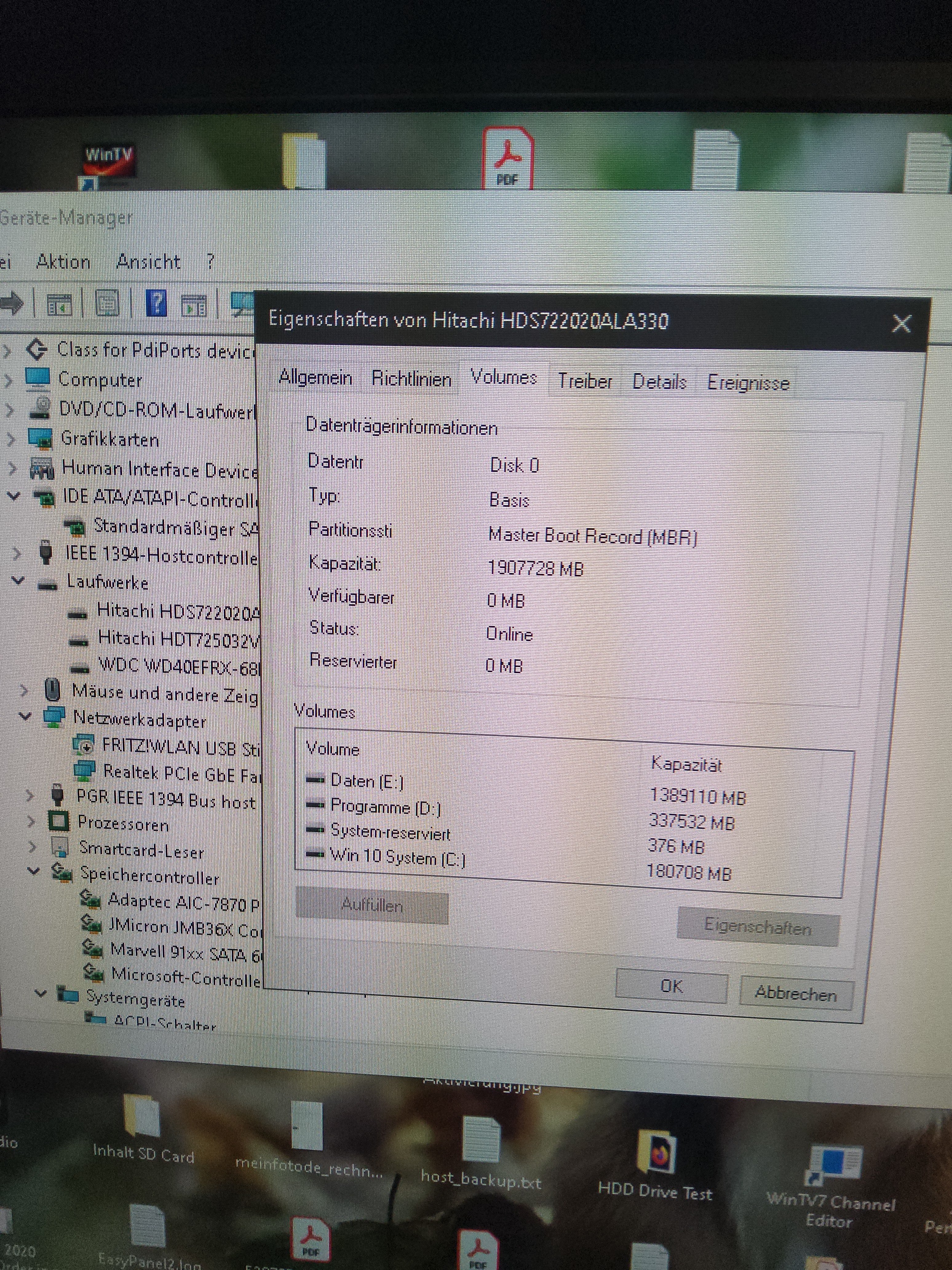

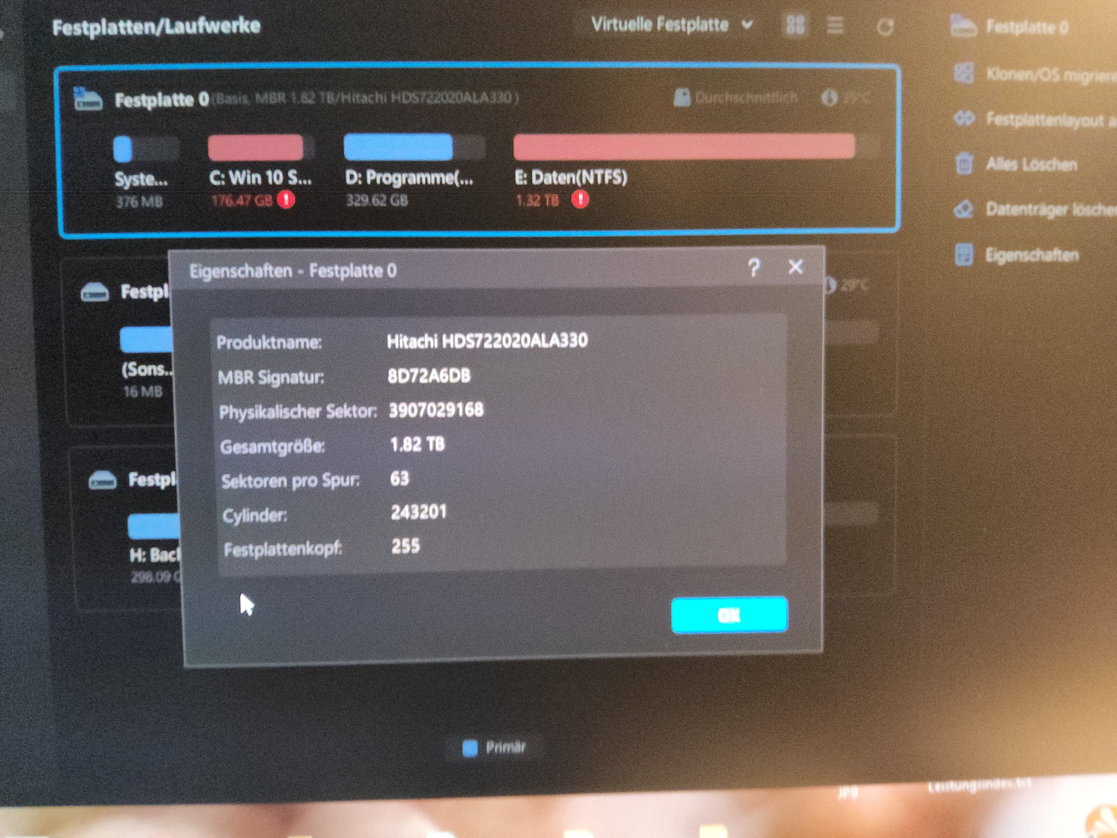

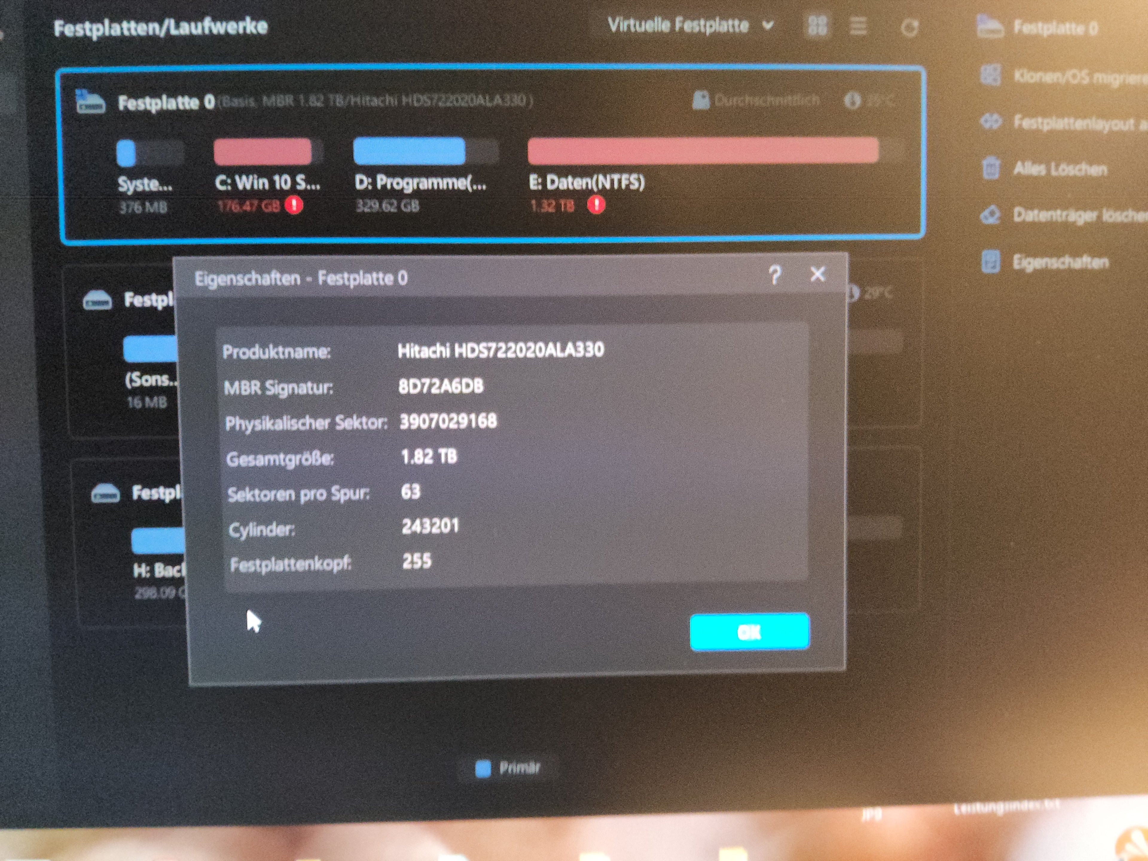

Also die von Dir hervor gehobene Festplatte 0 aka Hitachi HDS722020ALA330 ist eine 2 TB SATA. @Manglo
Wie die an dem IDE daran ist, kannst nur Du rausfinden.
Abgesehen davon sind HDD mit 2TB extrem selten wenn sie IDE als Schnittstelle haben.

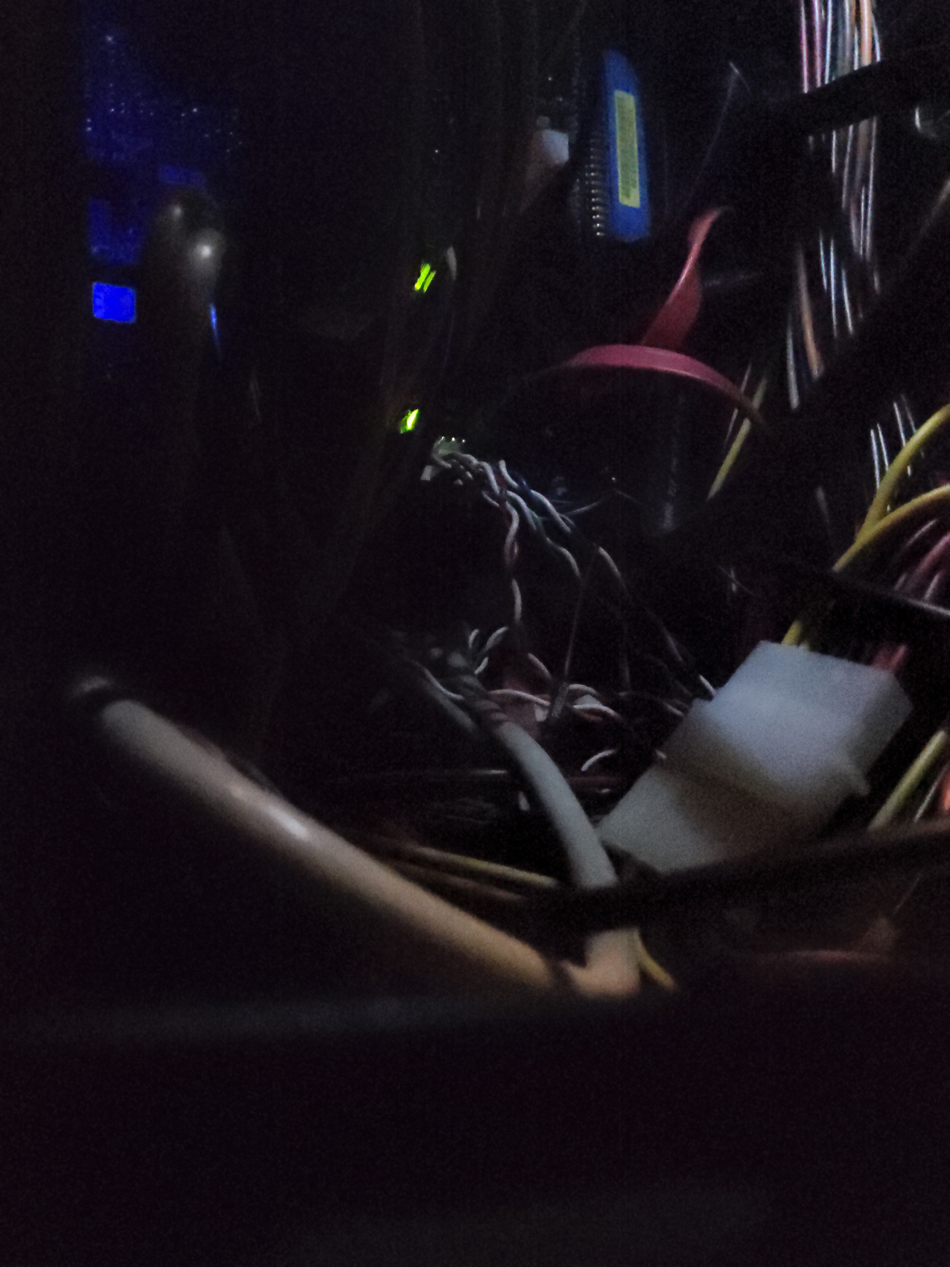

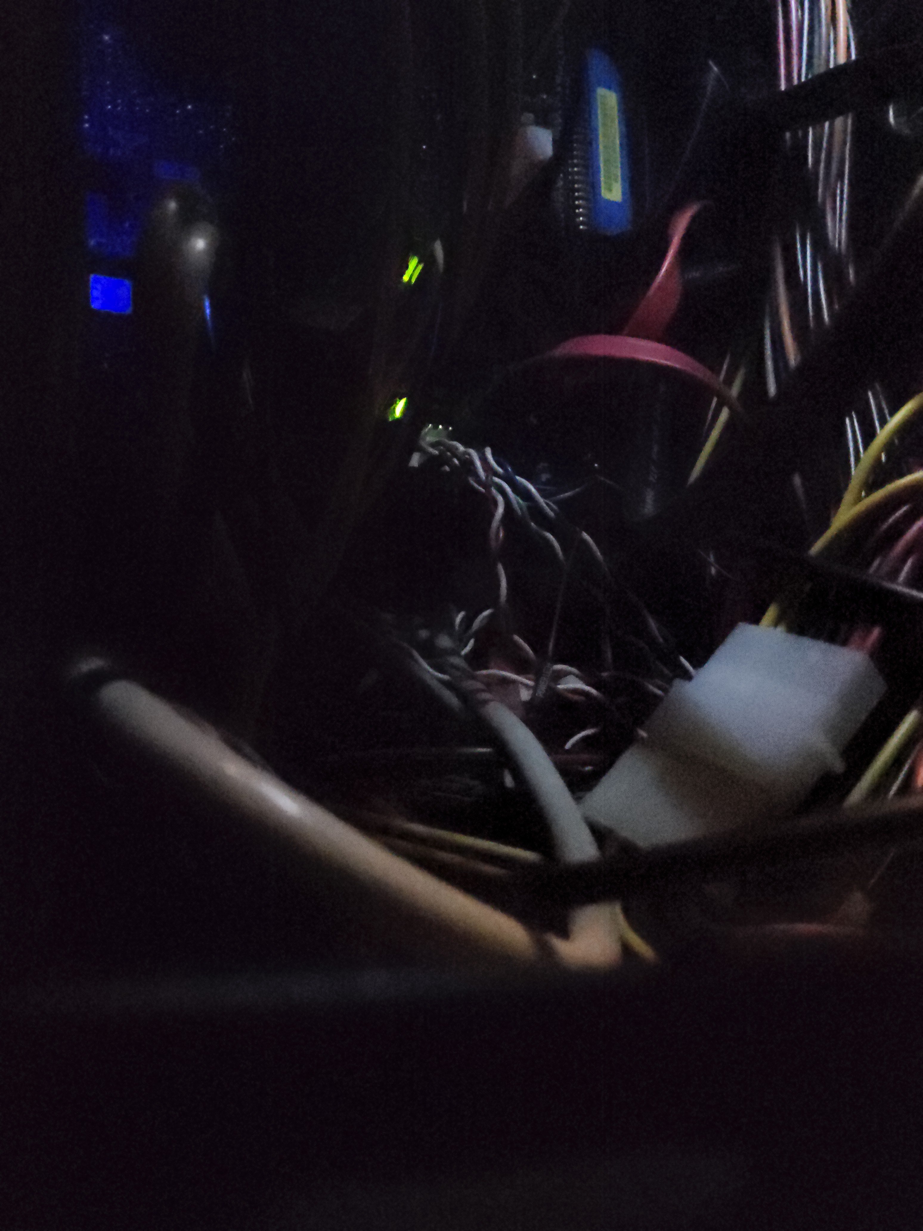

Im dunklen Gehäuse besser mit Blitz fotografieren, man erkennt Nix

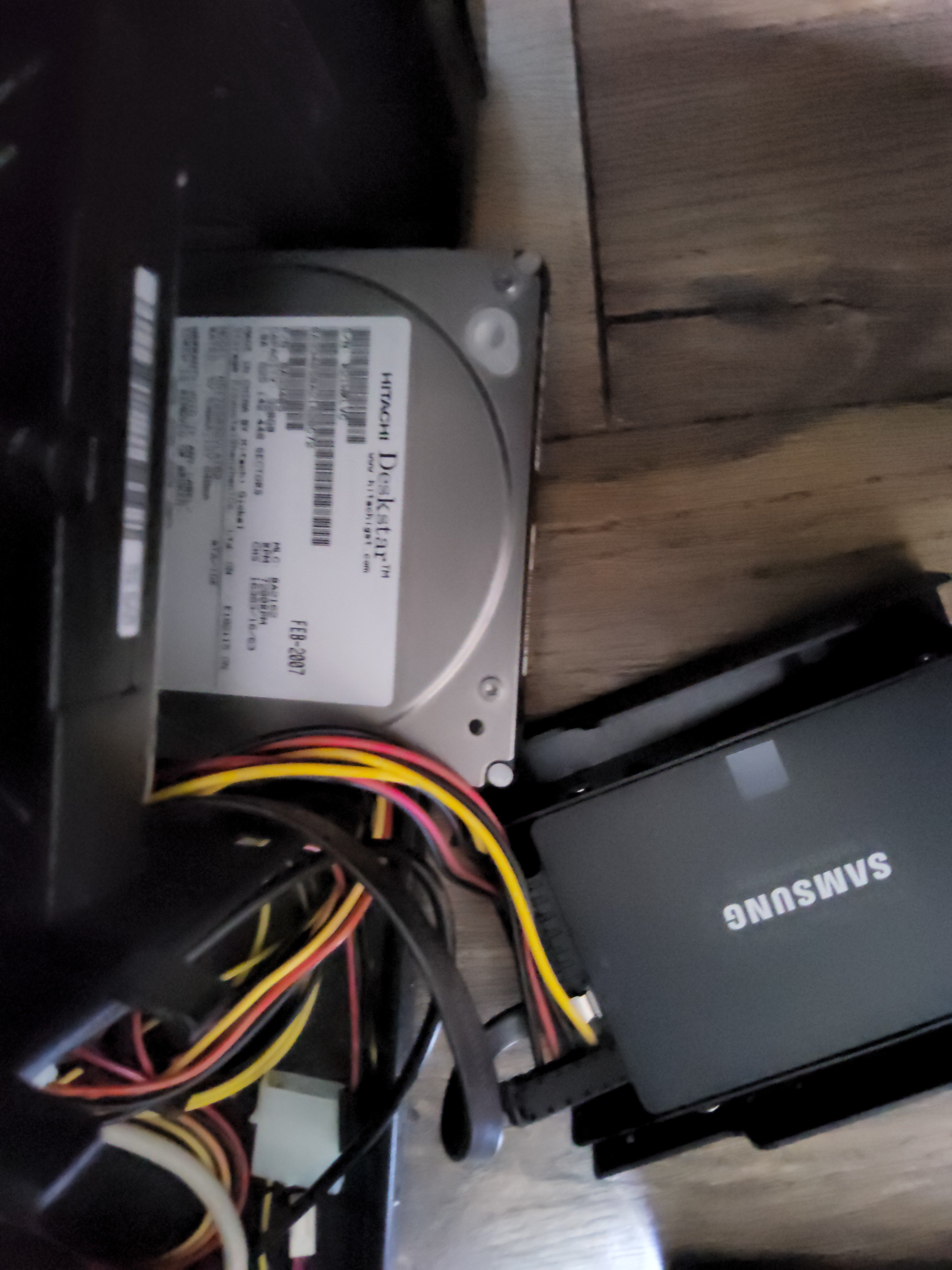

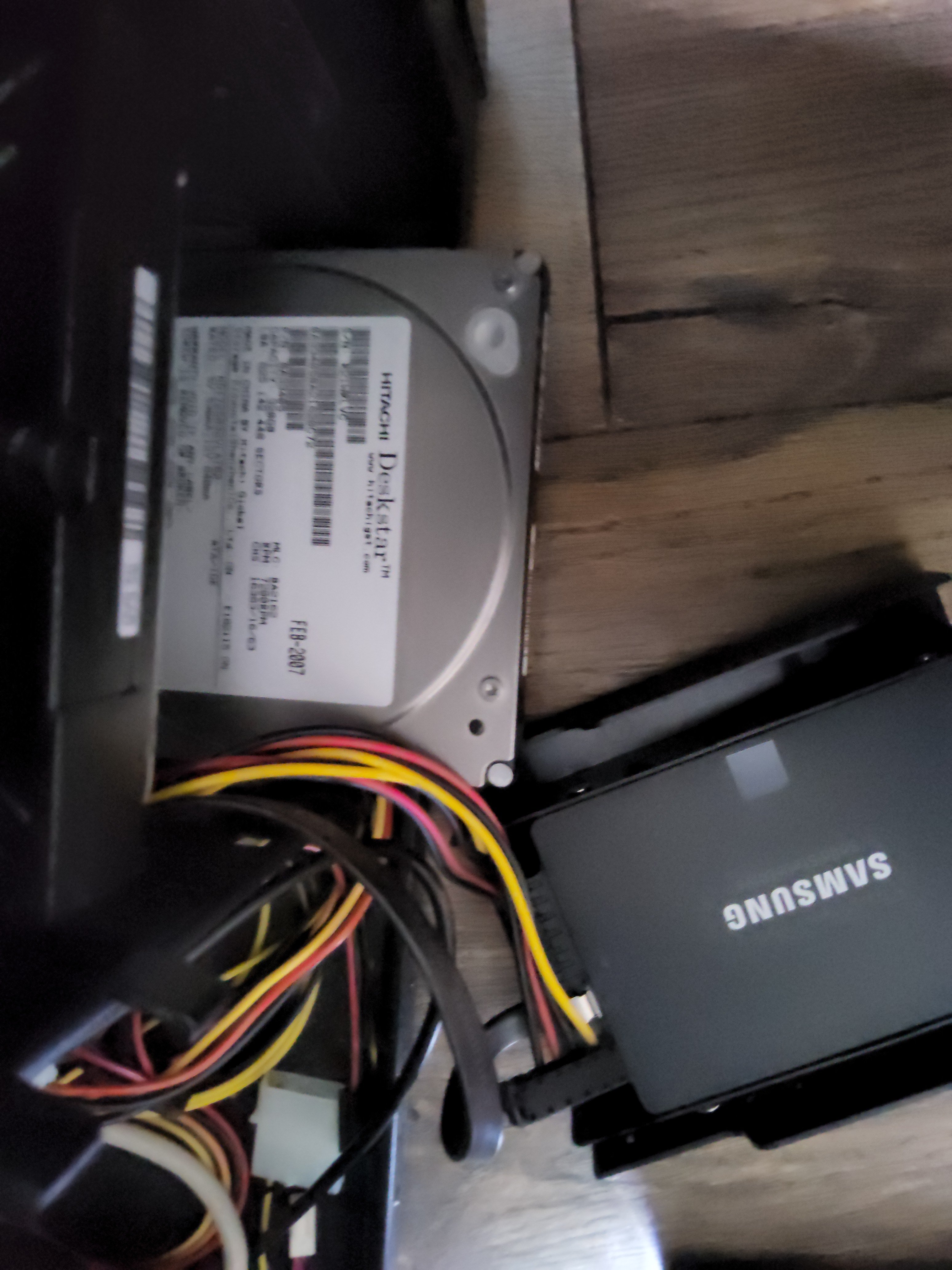

Die EVO sollte eigentlich am gleichen Port wie die Hitachi laufen. Ist die EVO in Ordnung und auch mit Strom versorgt?

Sorry, ich habe gestern im Dunkeln die Platten verwechselt. Am IDE Controller hängt eine alte Hitachi mit 300 GB.
Damit wäre der Irtum geklärt.

Die EVO scheint am Strom zu sein.
