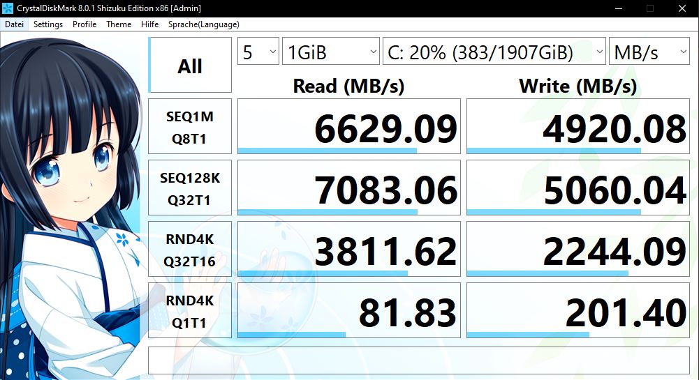

Gr.mm schrieb:
Kann ich so nicht bestätigen. Hab die 2TB variante davon und komme out of the box ziemlich genau auf die beworbenen werte. Musste keine Treiber o.ä. nachinstallieren.
Deine 4K-Werte sind aber recht bescheiden, da habe ich ja mit "nur" PCIe3.0 sogar 92/225 MB/s... Offensichtlich hast Du keine echte 980Pro, sondern die PM9A1. (darauf weisen auch die 1907GiB Gesamtkapazität hin, statt 1863GiB)
Das ist richtig. Allerdings sind mWn 980pro und pm9a1 von der hw her identisch.
Was für eine SSD hast du denn?
Sämtliche benchmarks die ich online finden konnte attestieren der 980pro/pm9a1 ziemlich genau die 80/200 mb/s

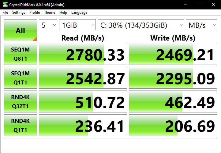

Du kriegst fast dreistelliges 4k Lesen mit der 1TB 980 Pro in PCIe 3? Ist der X370 Chipsatz deines Boards wirklich von Natur aus so gut oder was ist da los? Du würdest mit der SSD von Gr.mm bestimmt dann auch Spitzenwerte erreichen.
Ich wäre echt an den Werten deiner Optane interessiert, wenn du so freundlich wärst. Hier sind meine Werte bei der M.2 905p, 3950x, MSI X570 Ace:
Dreistelliges Lesen? Hmmm.. Ne, mit 92/225 habe ich natürlich gemeint: 92 Lesen und 225 Schreiben. Alle Werte im Detail kannst Du aus meinem Review entnehmen. Meine 905p 480GB steckt leider ganz unten nur in einem PCIe2.0x4-Slot, da habe ich bei 4K: 214/183.
Reaktionen: Salierfähig
So, extra für Dich, habe jetzt meine auf PCIe 2.0 gedeckelte Optane gebencht. Links default, rechts NVMe Setting:
@massaker Sehr nett von dir, dass du dir die Mühe gemacht hast. Deine 4k Q1T1 Werte sind ja echt deckungsgleich zu meinen mit "nur" PCIe2, also wäre da mit PCIe3 nochmal mehr drin.
Übrigens ein sehr cleverer Schachzug, den PCIe2 Slot für die Optane zu verwenden. Da "leiden" ja nur die sequentiellen Werte, aber sie sind immer noch gut genug und außerdem können die PCIe3 Optanes eh nur 2.5GB/s, obwohl die Schnittstelle mehr hergibt. Aber die 4k Werte strahlen trotzdem, um das System so flüssig wie möglich laufen zu lassen. Ist also ein "best bang for your buck" Scenario, wie man so schön sagt.
Reaktionen: massaker

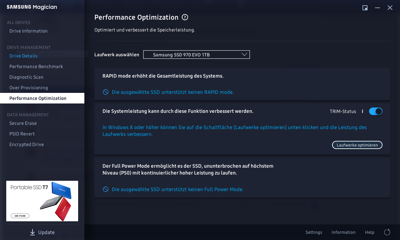

MichaG schrieb:
Die neue Funktion steht nicht nur der 980, sondern auch anderen NVMe-SSDs zur Verfügung
Aber wahrscheinlich nur der 980er Reihe.
Bei einer 970 Evo lässt sich der Modus nicht auswählen.
Reaktionen: MichaG

@Iwwazwersch Danke für den Hinweis. Ich habe den Satz angepasst. Also bisher ist nur 980 (Pro) bestätigt.
