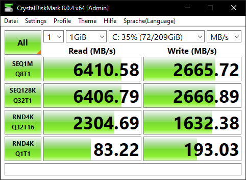

Die mit Systemdaten befüllte 980Pro lässt kein Firmware Update zu. Über Magician wird die aktuelle Version1B2QGXA7 sowie ein bereitstehendes Update auf Version 5B2QGXA7 ermittelt. Die Read- und vor allen Dingen die Write-Werte sind mittlerweile sehr schlecht ~4000/~600 MB/s.

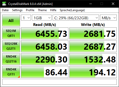

Diese Werte vor ~6 Monaten...
Ist nix neues das SSDs einbrechen wenn sie gefüllt sind. Im Prinzip ist es auch egal ob man 6000 MB oder 4000 MB erreicht. Den unterschied merkt man eh nie, bzw. sehen die Werte eh im realen Einsatz ganz anders aus.

Die Leistung ist wieder auf das alte Niveau gestiegen welches, für die 250gb Version, denke ich ok ist.
Ja, die Datenraten passen genau zu dem was Samsung für die 250GB Variante angibt. Das SSDs mit der Zeit aber langsamer werden, zum Teil auch sehr viel langsamer ist normal. Hängt davon ab wie viel geschrieben wurde und in welcher Art. Kann sehr unterschiedlich sein zwischen den Nutzern und hat am Ende mit den Herstellerangaben für komplett frische Devices eh nichts mehr zu tun.
