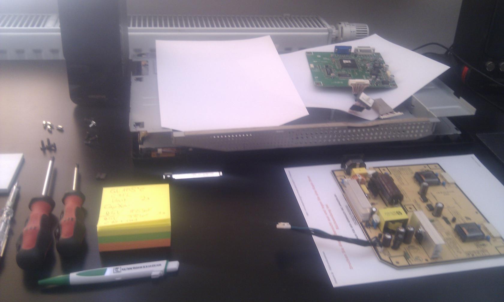

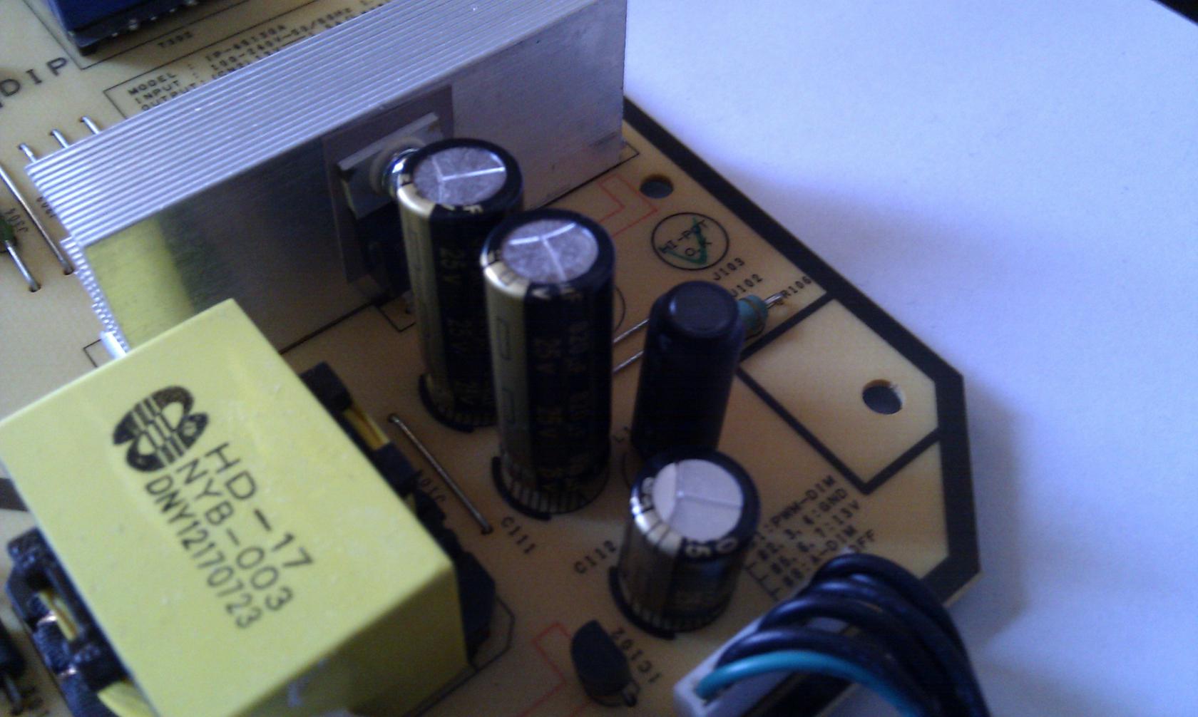

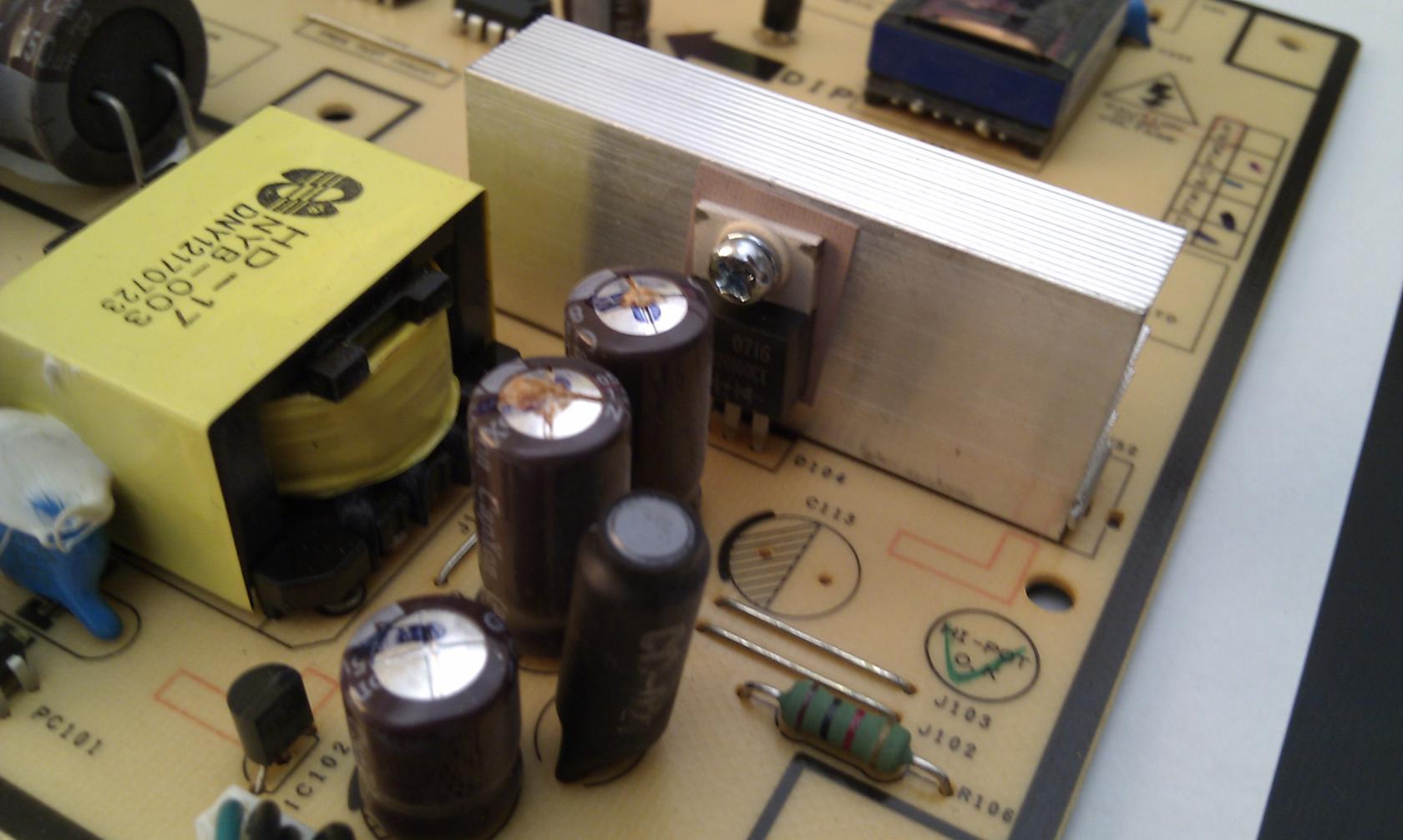

Ursache des Problems sind alternde Kondensatoren auf der "stromführenden" Platine. Ich hab erst vor ein paar Wochen einen 226BW repariert, indem ich die Elkos (Elektrolytkondensatoren) ausgetauscht habe.
Das ganze hat 40 Minuten gedauert (man sollte minimal Löten können) und der TFT läuft wie am ersten Tag. Wir produzieren doch schon genug Wegwerfprodukte und Elektromüll. Nehmt euch die Zeit und repariert es! Wenn ihr nicht selber löten könnt, im Bekanntenkreis gibt es mit Sicherheit jemanden der es kann!
Anleitung zum Öffnen des Gehäuse finde ich gerade nicht mehr (googlet vielleicht mal selber). Shop mit fertigen Kits: http://www.elko-verkauf.de/ ( 6-10€ ! ) & Bilder von mir:

Um die passenden Elkos zu finden, musst du den Monitor öffnen. Auf der Platine steht dann die Seriennummer/Revision (Platinen abhängig!) und dementsprechend müsstest du dann das Set im elko-verkauf finden oder du gehst mit den Daten, die auf den Elkos stehen, zu Conrad und kaufst die passenden da (Volt muss stimmen, Farad kann etwas höher sein) ... würde aber definitiv zum elko-verkauf raten.
Defekte: Aufgebläht und eventuell schon ausgelaufen (siehe Bilder oben)!
Dann "einfach" alle -schließlich haben alle die gleiche Lebenszeit hinter sich- austauschen.
Den Monitor öffnen ist auch nicht so schwer. 3 Gehäuseschrauben, 4 Schrauben am VGA/DVI, 3 Schrauben an der Verbindung Standfuß-Monitor. Dann Monitor mit Bildschirm nach unten auf den Tisch legen und schon mit ein wenig Kraft anfangen, da wo der Standfuß sitzt die Gehäuserückseite abzuhebeln (eventuell an den Seiten mit einem Schraubendreher nachhelfen). Bis die Plastik "Schnapphacken" nachgeben, musst man schon etwas Gewalt anwenden! Also nicht zu schnell aufgeben!
Hier sind die bebilderten Anleitungen verlinkt: http://www.nickles.de/forum/monitor...sung-syncmaster-226-bw-oeffnen-538795829.html !
Auch ganz wichtig: Geladene Kondensatoren sind für den Menschen sehr gefährlich! Daher den Monitor unbedingt mehrere Stunden stromlos lassen, bevor daran gearbeitet wird. Am besten auch isolierte Schraubendreher verwenden. Ich hab die Platine nach dem Ausbau liegen lassen, bis die Elkos kamen (3 Tage) ... sicher ist sicher!
