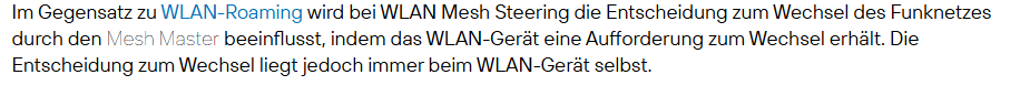

Wenn ich das hier lese....
Liegt es wohl eher an den Endgeräten.
Quelle
https://fritz.com/service/wissensda...t-WLAN-Mesh-Steering-und-wie-funktioniert-es/
Bei einem AVM WLAN gibt es nicht die Möglichkeit, Geräte auf einen Accesspoint zu binden, von daher kannst du das Verhalten nur beeinflussen, wenn du separate Netze einrichtest oder z.B. die Sendeleistung reduzierst.

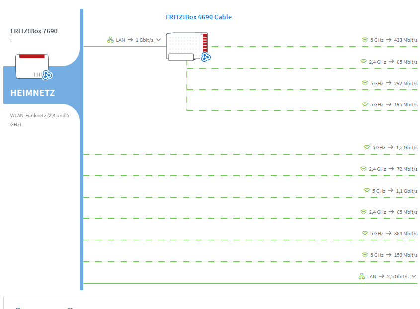

In solchen Situation bitte immer die „Mesh-Übersicht ← Heimnetz ← fritz.box“ als Screenshot zeigen, idealerweise nicht von einem Smartphone oder Tablet sondern einem Computer aus.Sebbl2k schrieb:FRITZ!Box 6690 als Mesh-Repeater
Auch mit der FRITZ!Box 7690 als Mesh-Master? Oder war vorher die FRITZ!Box 6690 Cable der Mesh-Master und die FRITZ!Box 7690 ist neu. Warum hast Du getauscht, wegen den LAN-Ports?Sebbl2k schrieb:vorher ein avm 2400 als repeater. keine probleme gehabt
Mach bitte probeweise überall das 5-GHz-Frequenzband aus, also über „fritz.box → WLAN → Funkkanal → … -Einstellungen anpassen“ und dann den Haken bei „5-GHz-Frequenzband aktiv“ vorne rausnehmen. Geht der Fernseher dann zur FRITZ!Box 6690 Cable? Falls nicht, anders herum probieren, also überall das 2,4-GHz-Frequenzband ausschalten, mal zur Probe.Sebbl2k schrieb:wirkt bald so, als würde die 6690 aus dem OG das 2,4ghz-band der 7690 im EG erschlagen und den tv im og in ruhe lassen.. da zu nah dran.

momentan läuft es sehr gut mit der Reduzierung der Signalstärke.
Ansonsten habe ich nur den Repeater durch die 6690 ersetzt. Die 7690 war vorher auch schon Master.
Ich konnte die 6690 günstig schiessen und will in den nächsten Monaten wieder von Glasfaser auf Kabel wechseln…
den 2400er wollte ich eigentlich verkaufen und später die 7690 dann durch einen 2700er ersetzen.
So war der Plan…
So war der Plan…
