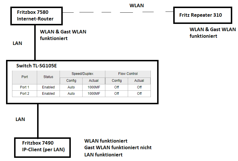

Servus zusammen,
ich habe eine Fritzbox 7580 als Hauptrouter (Internet-Zugang) und eine Fritzbox 7490 als Mesh Repeater (verbunden via LAN) in einem anderen Stockwerk.
Dazu 1 Fritz-Repeater 310.
WLAN & Gast-WLAN aktiv. Mesh eingerichtet. Fritz-OS auf dem aktuellesten Stand.
Allerdings macht das Gast WLAN Probleme.
Gast WLAN funktioniert über die Fritzbox 7580.
Gast WLAN funktioniert über den Fritz-Repeater, welcher direkt mit der Fritzbox 7580 verbunden ist.
Gast WLAN funktioniert NICHT über die Fritzbox 7490 obwohl alle Einstellungen von dem Hauptrouter übernommen werden.
Manchmal ist eine Verbindung möglich, 1/20 Versuchen, allerdings nur für ein paar Minuten. Selbst dann meist ohne Internet Verbindung.
Alles ist im Mesh verbunden.
Hat jemand eine Ahnung, woran es liegen kann?
MfG

Was bedeutet, dass der 310 direkt mit der 7580 verbunden ist? Wie ist dann die 7490 verbunden?
Und die Firmware des 310 passt auch?
Hast Du noch einen weiteren Switch irgendwo oder waren das alle Produkte des Heimnetzes?

Der Mesh Router 7490 ist wie beschrieben über LAN verbunden via einem Switch.
Es geht hier rein um die Fritzbox 7490, welche sich weigert, das Gast-WLAN auch zu übertragen
Ich habe kurz eine Skizze angefertigt zum Besseren Verständnis.
Falls weitere Unklarheiten bestehen oder LOGS benötigt werden, bitte Bescheid geben.

Kannst Du den mal testweise rauswerfen? Abgesehen davon, dass ein TL-SG105 mit E am Ende ein Easy-Smart, also ein konfigurierbarer Switch ist. Oder hast Du Dich im Bild vertippt?
Ich schaue mal, ob ich ein 20-30 meter LAN kabel finde, dann könnte ich den Testweise rausschmeissen.
Nein ist korrekt abgetippt. Habe mich falsch ausgedrückt mit dem "unmananged"
@norKoeri okay ich habe mir eins ausleihen können und alles gerade umgestellt.
--> Fritzbox 7580 ist jetzt direkt mit einem 30Meter LAN Kabel mit der Fritzbox 7480 verbunden.
Doch ist dies keine dauerhafte Lösung, da es durch das ganze Haus gelegt ist.
Jetzt geht das GAST-WLAN ebenfalls.
Allerdings verstehe ich nicht, warum das WLAN funktioniert, jedoch das GAST-WLAN nicht, bei Benutzung des Switches.
Falls ich iwelche Informationen davon teilen kann zur Lösungs oder Problemfindung, bitte Bescheid geben.
Danke schonmal für den Tipp bis jetzt.
Ist denn eventuell doch etwas in der Management-Console des Switches verstellt? Kannst Du ihn auf Werkseinstellungen zurücksetzen?
MeshTester schrieb:
AVM macht im Gast-LAN wilde Dinge, so erzeugt AVM für jeden WLAN-Gast ein eigenes Heim-Segment. Außerdem nutzt AVM viele, viele Kontrollnachrichten … Kann sein, dass der Switch in irgendeinen Rate-Limiter oder Fail2ban reinläuft und sagt: Hier stimmt was, das Datenpaket drop-pe ich. Anderen Switch holen, am besten einen der wirklich nix macht. Und irgendwann wenn Du Zeit und Lust hast, de-bug-gen und TP-Link melden.

Hi und (erstmal) willkommen im Forum...
Sowohl das Gast-LAN als auch das Gast-WLAN sind bei AVM als sog. VLANs umgesetzt mit eigenen IP-Subnetz-Adressbereichen, die werksmäßig definiert sind mit 192.168.188.x sowie 192.168.179.x - mglw. gibt's im Smart-Switch eine Option, die diese separaten IP-Bereiche blockt.
