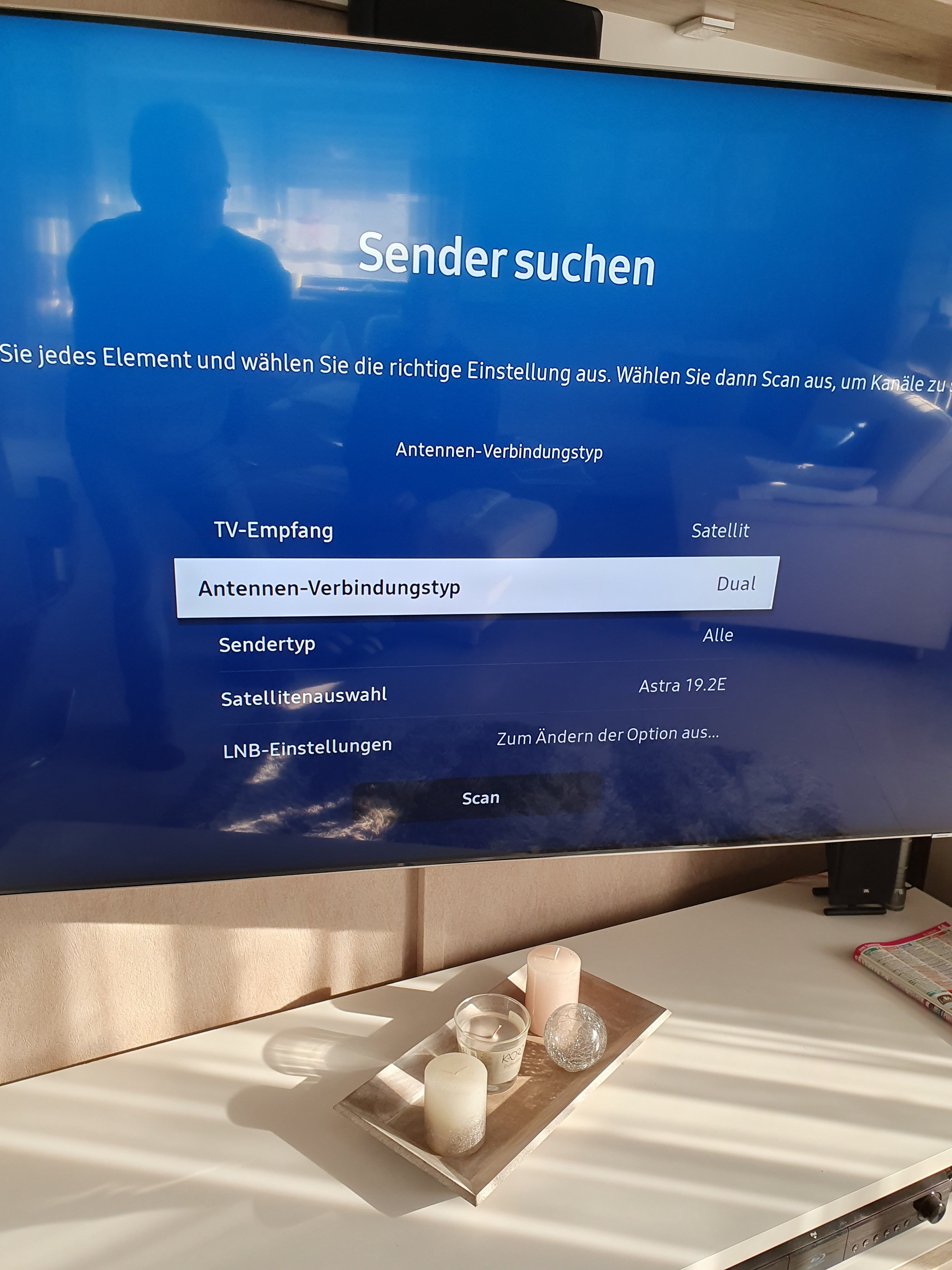

Hallo, muß der Dual Empfang, also Aufnahme und gleichzeitig anderen Kanal schauen zwingend bei der Erstinstallation eingerichtet werden? Das haben wir verpasst und ein nachträglicher Sendersuchlauf mit Dual-Auswahl brachte nix. Weiterhin nur 1 Tuner verfügbar. Auch kann nix aufgenommen werden "nicht verfügbar" wird angezeigt. Ein Stick hängt an und kann auch abgespielt werden. Aber er nimmt kein Programm auf.
Gerät: Q65QN85BAT
Danke

Ja wurde so gemacht. Auch findet Tuner 2 beim Suchlauf keine Sender, alles auf 0. Die Kabel und LNB sind ok, klappen beide auf Tuner 1. Sieht so aus das Tuner 2 tatsächlich bei der Installation schon aktiviert werden muss. Wäre so mein Gedanke und auch die letzte Option.

jeweils eine Sat-Leitung an Main und Sub angeschlossen?
Ja, jeder Eingang hat ein eigenes Sat Kabel ausgehend vom Twin-LNB.
