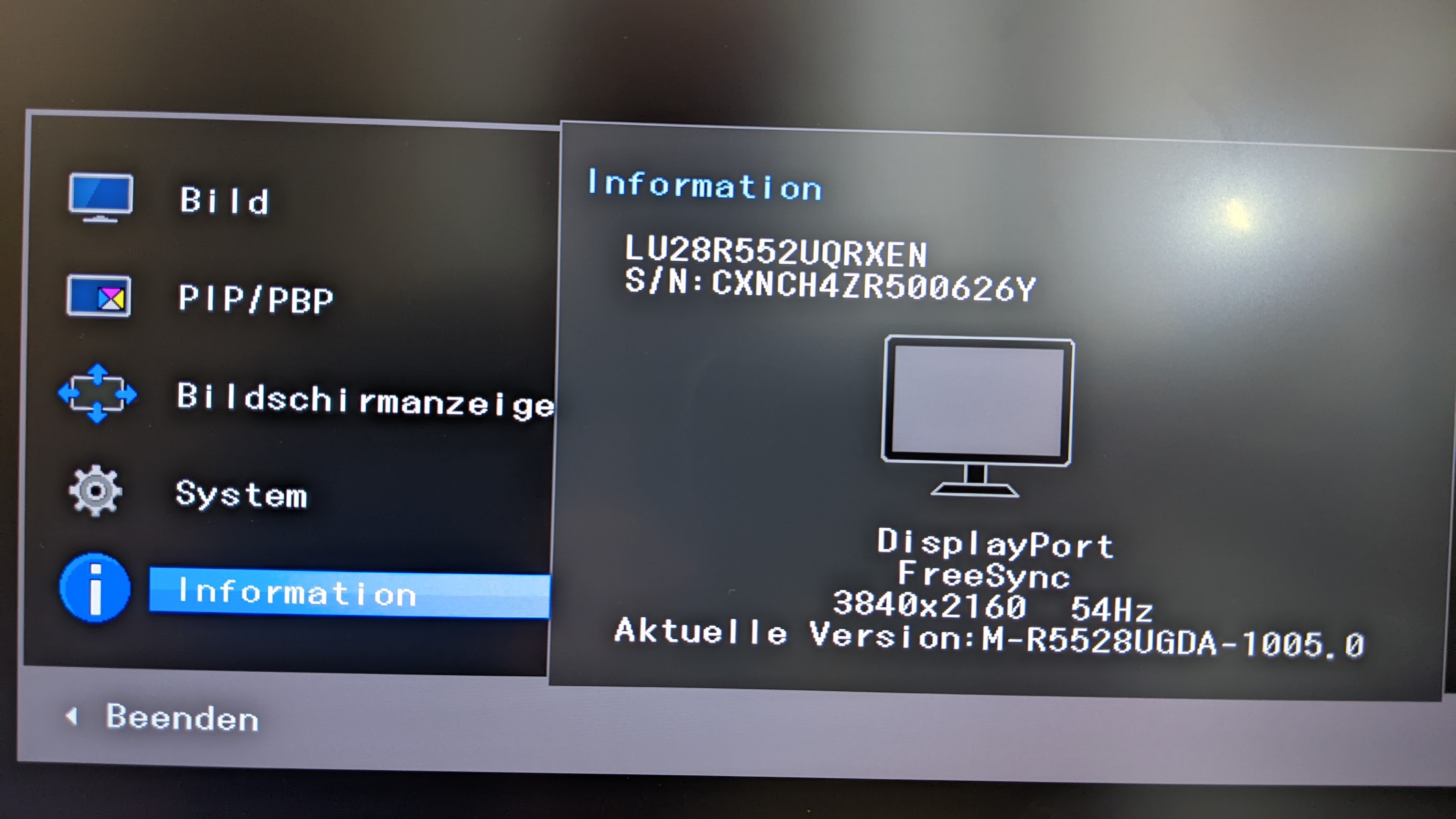

sodala ...
ich habe jetzt dieses Kabel und konnte über das Intel HD-Grafik-Tool eine "Benutzerdefinierte" Auflösung von 3840x2160@54Hz einstellen. Will ich aber bei den selben Auflösung auf 60Hz stellen, dann erhalte ich die Meldung dass die maximale Bandbreitenkapazität überschritten wird.
Gibt's da einen Weg dran vorbei oder muss ich @54Hz bleiben?
es läuft der Monitor vom Xps One 2720( also der integrierte) 2560x1440@60Hz & der Samsung -3840x2160@54Hz.
Sonst ist kein Monitor dran.
Am PC verwende ich den MiniDP und am Monitor den "normalen" DP Steckplatz - falls das von Interesse sein könnte.
Stell mal testweise die 2560x1440 auf 1920x1200 runter und guck mal ob beim Samsung dann 60 Hz drinliegen.
Wobei mit den 54 Hz könnte man sich gut leben, der Unterschied zu 60 Hz dürfte vernachlässigbar sein.
Da muss ich dir recht geben, 54Hz ist kein KO Kriterium (für mich). 30Hz waren bissl nervig.
Bei 2560x1440 liegen die 60Hz an.
