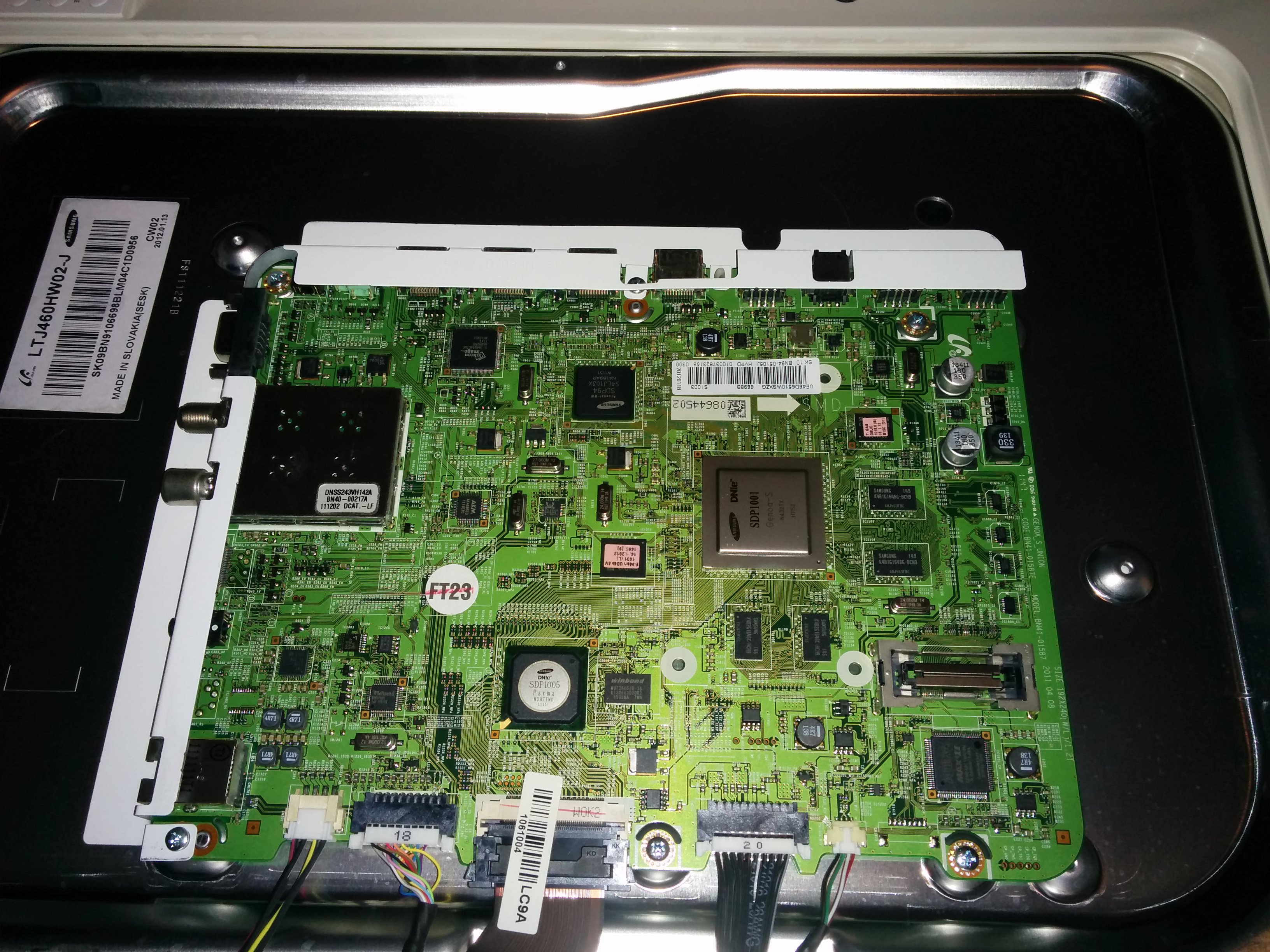

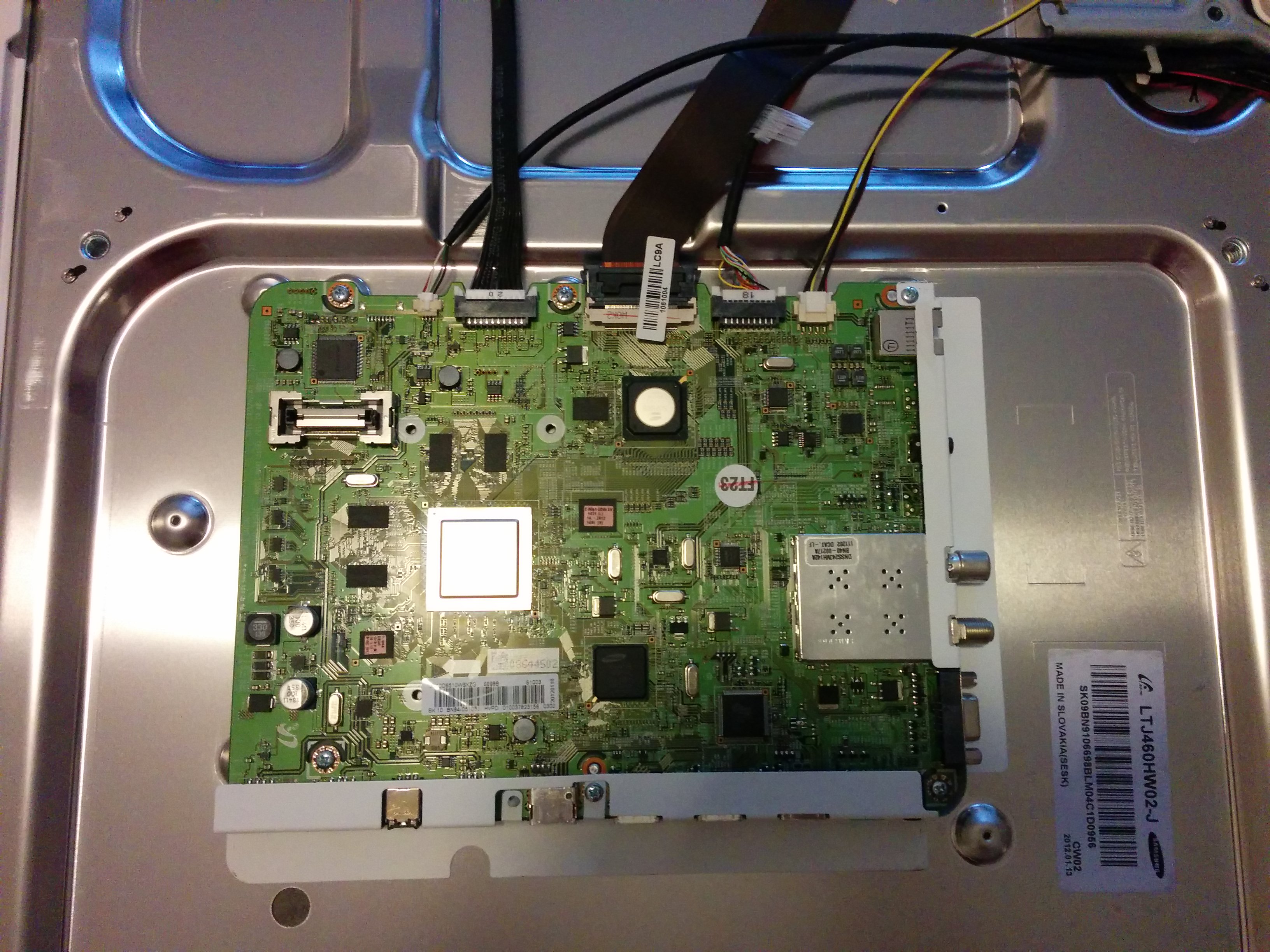

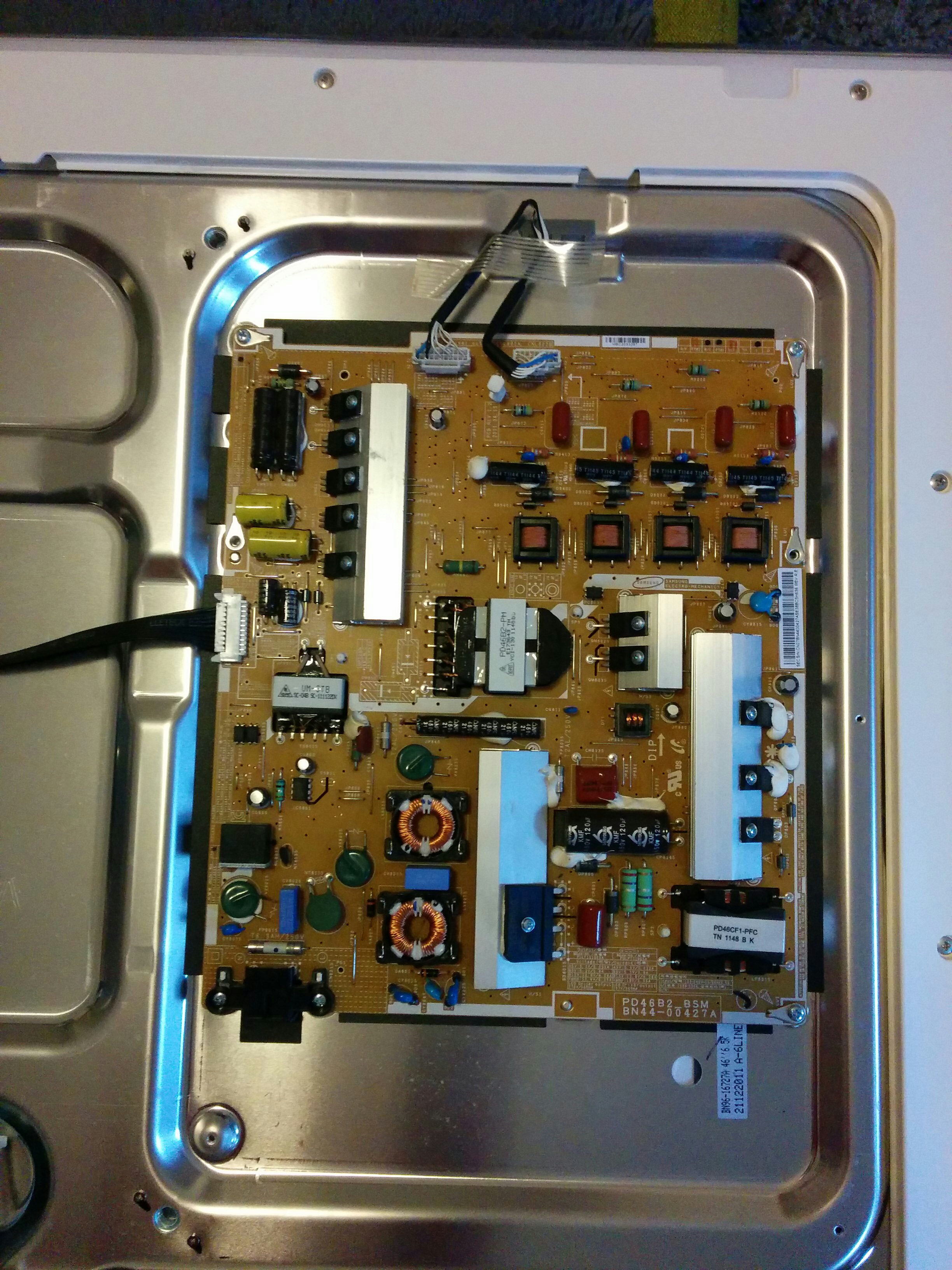

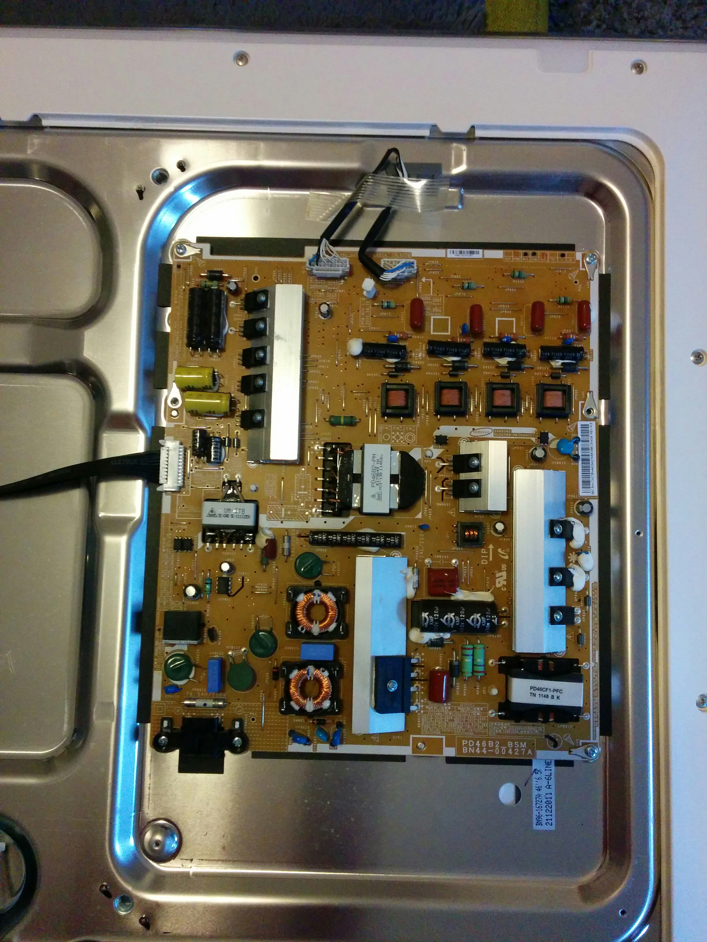

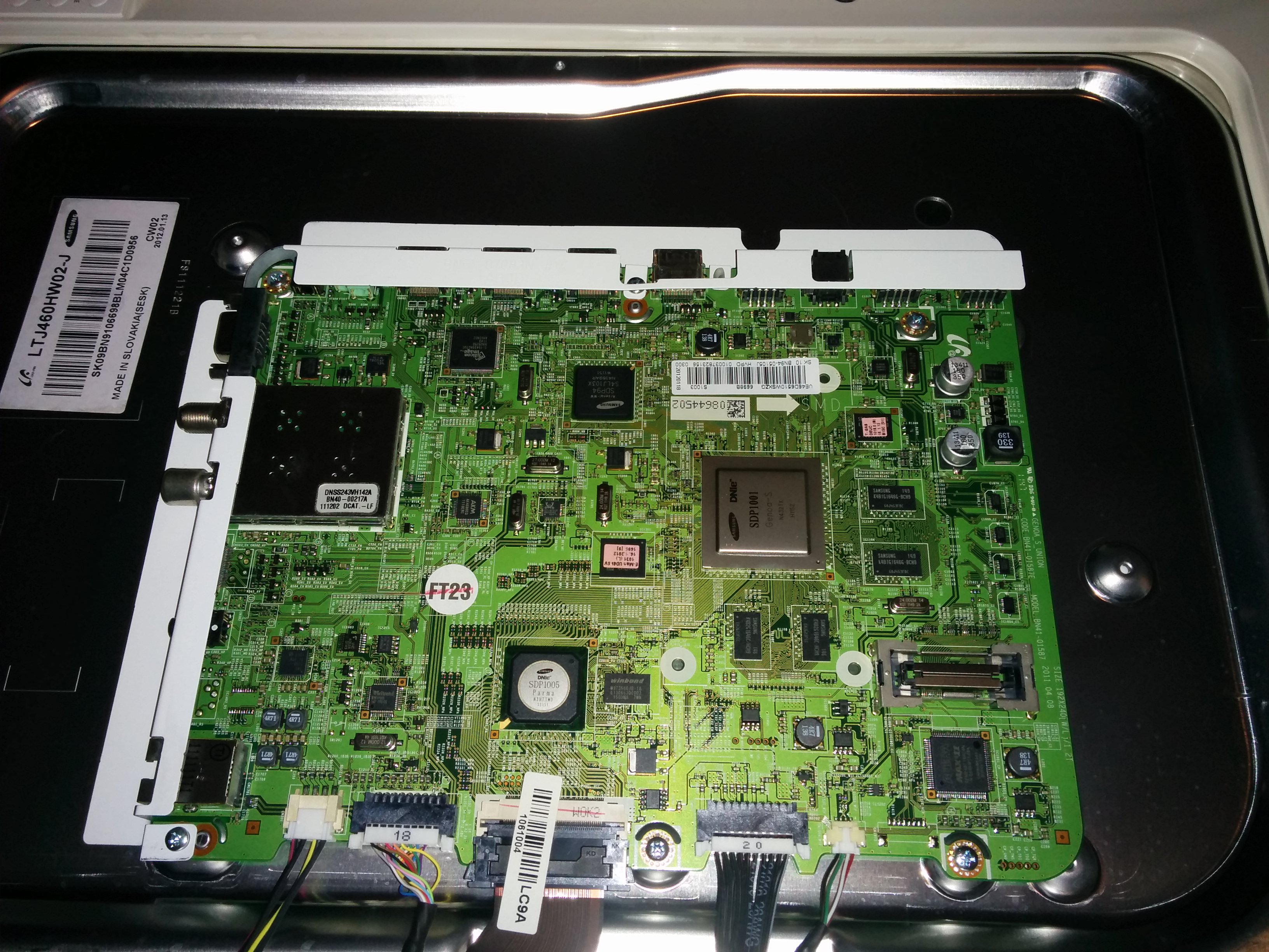

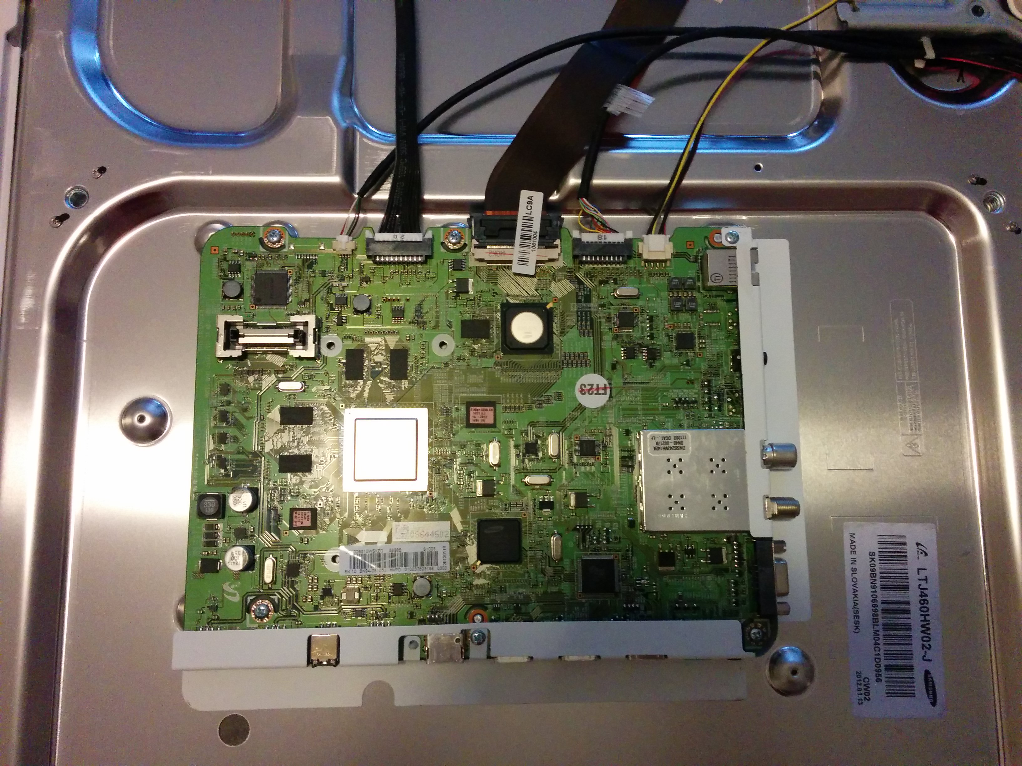

so, einmal Innenleben im Angebot. Ich als absoluter Platinen-Laie sehe auf den ersten Blick nix geschmortes oder geplatzes,
aber das heisst nüschte, Profis sehen mehr.
Der Reparaturservice müsste das Teil abholen (weil 46" krieg ich nicht alleine mal eben ins Auto gepackt) das wären 42€ mit 2 Mann und 69€ für Fehlerermittlung. Guter 100+ ohne Reparatur etc. und nur FALLS man was machen kann, kommt das noch dazu. Klar, das in Relation zu nem neuen Gerät wäre teuer, ABER ich weigere mich, DIngen die zu 95% gut sind und nur Pisseldefekte haben, wegzuschmeissen. Egal. auch ich muss mich den Gesetzen des Marktes beugen, wenn unverhältnismäßiger Aufwand zum Gegenwert steht.
Und jetzt noch die Gretchenfrage...wo sitzt denn das Netzteil? ist das da irgendwo drauf oder noch tiefer im Innenleben verbuddelt? (Nich' laut lachen, nur leise, damit ich es nicht höre)
Danke erstmal fürs gucken :-)
Petra

Das letzte Bild ist das Netzteil

Fotografiere mal die 3 Elko Paare oben links 11 Uhr letztes Foto noch mal genauer. Es müssen die Deckel (silberfarben) der Elkos zu sehen sein. Die Elkos sind ja liegend bestückt.
