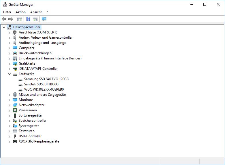

ich habe mir im Amazon WHD eine Ultra II 960Gb für 160€ ergattern können. Leider funktioniert diese nun nicht Plug & Play.
Im Bios wird sie richtig erkannt.
Im Gerätemanager wird sie auch richtig erkannt.
In CrystalDiskInfo sah ich sie einmal kurz und konnte sehen, dass sie mit 100% bewertet wurde. Dabei stürzte dieser aber ab. Hat 95 Einschaltzyklen und 98 Stunden auf der Uhr.

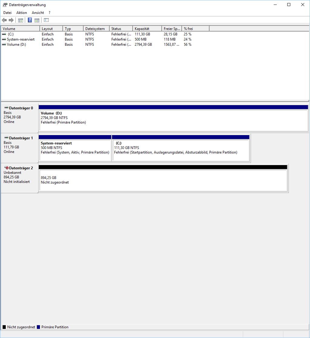

In der Datenträgerverwaltung sehe ich sie ab und zu. Der Versuch der Initialisierung schägt leider ohne Fehlermeldung fehl. Irgendwann (10 Minuten ca.) stürzt die Datenträgerverwaltung ab. Nach einem Neustart dieser ist die Sandisc nicht mehr aufgeführt. Wenn ich nun den Rechner Neustarte wird sie wieder aufgeführt, im Datenträger neu einlesen reicht nicht!
Ich hoffe, dass es doch ein Schnäppchen wird und wir das Ding zum laufen bekommen können. Es soll als Spieleplatte dienen.
Diese "Shared" Option in Windows habe ich nie genutzt. Das war in einem anderem Thread der Auslöser, scheint hier aber nicht die Ursache zu sein.
Verschiedene Kabel und Sataports habe ich auch getestet. Datenträgerverwaltung.JPGGerätemanager.JPG

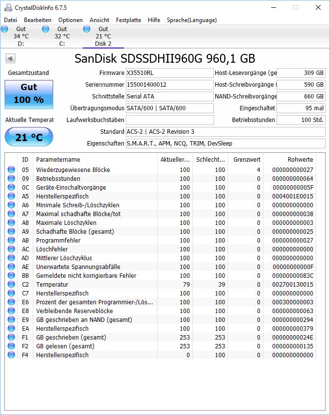

Wenn es geht dann poste doch bitte mal den Screenshot von CrystalDiskInfo für die SSD, ziehe aber bitte das Fenster soweit auf, dass alle Attribute und auch die Rohwerte vollständig sichtbar sind.

Edit: bin nun in gparted. Es fehlt eine Partitionstabelle. Diese kann ich aber nicht erstellen, da dort der Fehler "Input/Output error during write on /dev/sdc" kommt.
Unter Details steht dort: unrecognised disk label
Das SATA Datenkabel ist in Ordnung, der Rohwert von C7 ist 0 und auch wenn CDI dessen Namen nicht kennt. Auffällig sind die 0x27 = 39 wiederzugewiesenen Blöcke die ihre Ursache in der gleichen Zahl an Programmfehlern haben. Klar kann mal zur Laufzeit ein Block ausfallen, aber so viele bei einer so jungen SSD sind nicht normal und scheinbar macht das eben auch im Betrieb Probleme und sie kann gar nicht wirklich beschrieben werden. Ich würde sie als defekt reklamieren.
