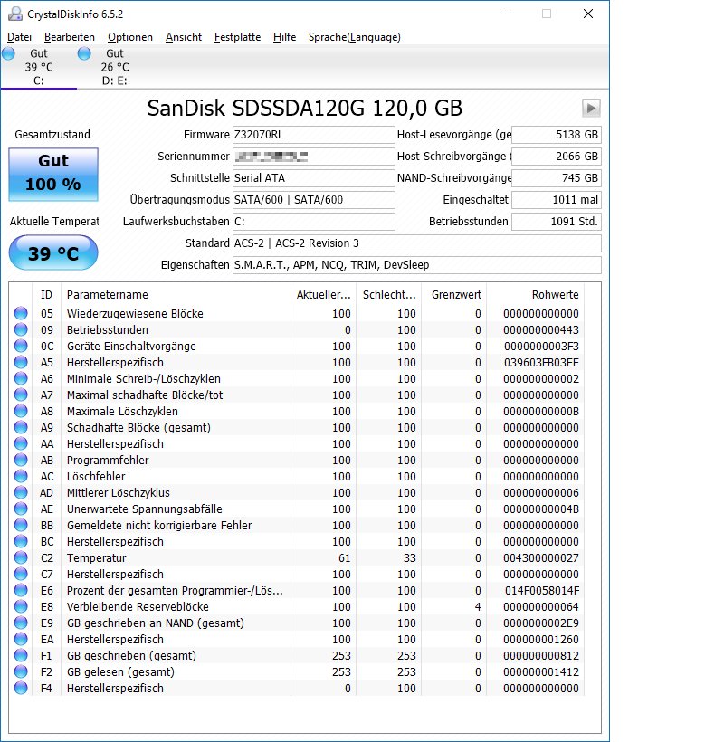

ich habe in meinem Rechner (Asrock Z77 Pro 4, Intel I5-3570K, 2*4 GB RAM) seit gestern das Problem, dass meine System-SSD (SanDisk Plus 120GB) sporadisch nicht erkannt wird, wenn ich den Rechner einschalte. Sie taucht dann auch nicht im UEFI auf. Schalte ich den Rechner aus und wieder ein, ist sie meistens da und ich kann ganz normal von ihr booten. Das SATA-Kabel habe ich noch mal richtig befestigt, es war aber auch vorher korrekt gesteckt und es sich auch in den letzten Monaten niemand am Inneren des Rechners zu schaffen gemacht.
Laut CDI sind keine Auffälligkeiten an der SSD vorhanden, die "Gesundheit" liegt bei 100%.
Wird es Zeit, sich sicherheitshalber nach einer neuen SSD umzuschauen?

Der CDI Wert von 100% sagt Null aus. Auch wenn bei CDI alles Grün ist, können dennoch Fehler zu sehen sein. zB bei den UDMA CRC Fehlern. Die auf Kabelprobleme hinweisen. Abziehen und anstecken hilft nicht immer.
Okay, schaue ich heute abend wie gesagt mal. Aber ich würde meinen, da waren keinerlei CRC-Fehler angezeigt.

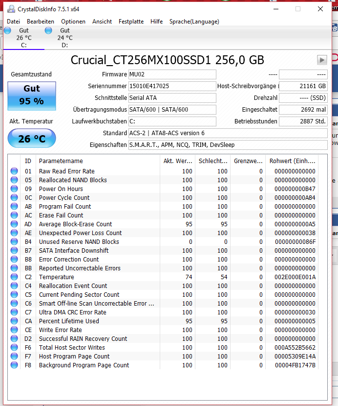

bei mir schaut das so aus in cdi

@micv
Sehr viele UDMA CRC Fehler. Kabelsitz überprüfen und / oder Kabel tauschen.
Und an den TE. Da siehst Du es. CDI sagt, alles gut. Ist es aber nicht. Weil CRC Fehler keine Laufwerkfehlers sind. Darum fließt das nicht in die Beurteilung des Laufwerks ein. Der Fehler kommt von der Verbindung Laufwerk / SATA Schnittstelle.

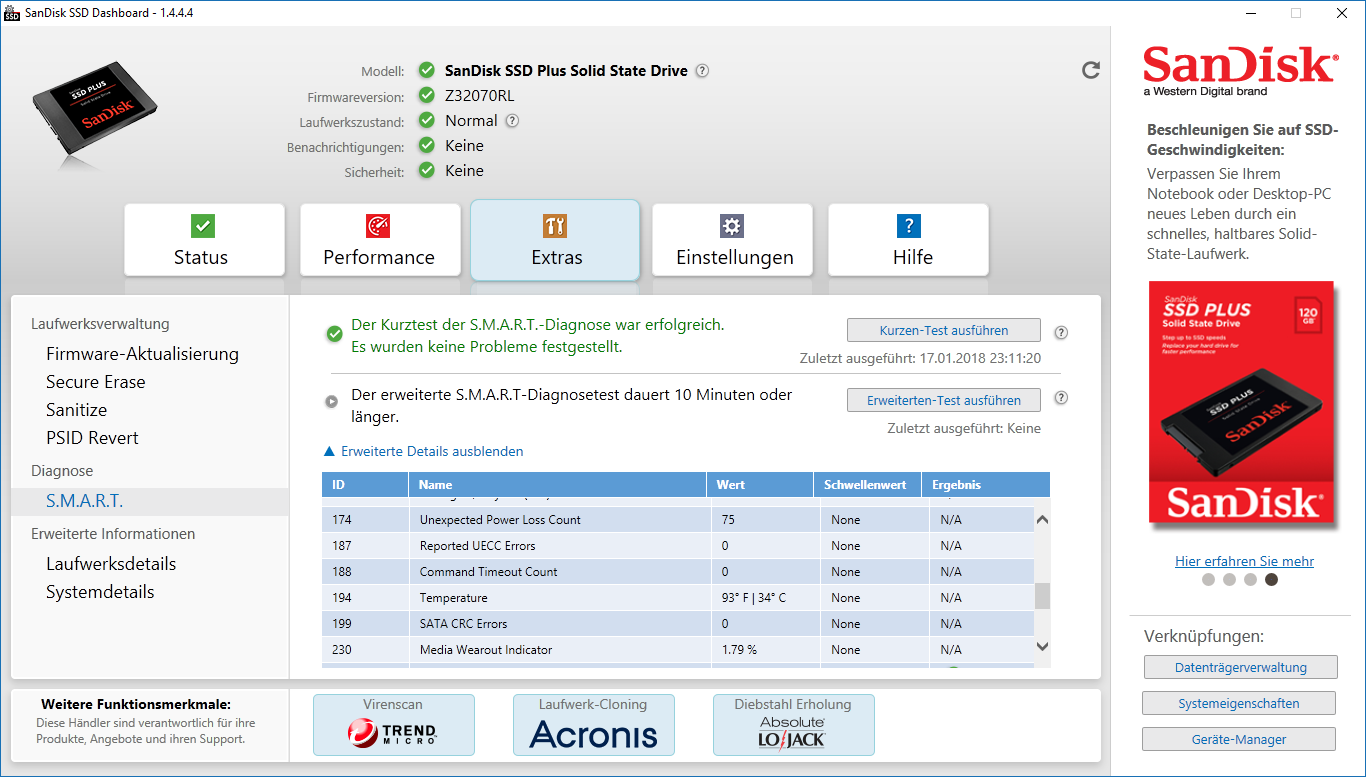

So, hier mal Screenshots von CDI und vom SanDisk Dashboard. Leider kann man das Fenster des Dashboards nicht größer machen. Aber der SMART-Test des Dashboards ist ebenfalls der Meinung, dass alles in Ordnung ist.
Ich bin auch der Meinung, dass das irgendein anderes Problem ist. Ich werde morgen mal das UEFI auf Standard setzen und das ganze nochmal beobachten.

Da sieht alles gut aus und auch das SATA Datenkabel macht keine Probleme, muss also nicht getauscht werden. Man sieht es daran das der Rohwert vom Attribut C7 0 ist. Sie soll auf jeden Fall ein Backup ihrer wichtigen Daten machen und dies gehört natürlich auf einen Datenträger in einem anderen Medium steckt, wie einem NAS, der Cloud oder einer USB Platte die nur dazu dient.
Danke für die Info. Ich habe gestern abend noch das UEFI zurückgesetzt. Heute bootet der Rechner wieder einwandfrei, die SSD wird immer ohne Probleme erkannt.
Ein Image der Systempartition mache ich sowieso wöchentlich per Macrium Reflect auf mein NAS. Neben Windows liegt noch Linux Mint auf der SSD; das ist nicht so wichtig. Aber wie gesagt: von Windows habe ich immer ein aktuelles Image parat.
