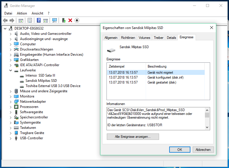

Gerätemanger:
Kompletter Fehler bei Ereignissen:
Das Gerät SCSI\Disk&Ven_Sandisk&Prod_Milpitas_SSD\4&2acd91f0&0&010000 wurde aufgrund einer teilweisen oder mehrdeutigen Übereinstimmung nicht migriert.
ID der letzten Geräteinstanz: USBSTOR\Disk&Ven_ChipBank&Prod_SD/MM_Reader&Rev_4080\110074973765&0
Klassen-GUID: {4D36E967-E325-11CE-BFC1-08002BE10318}
Speicherortpfad:
Migrationsrang: 0xF000FC00FFFFF130
Vorhanden: false
Status: 0xC0000719

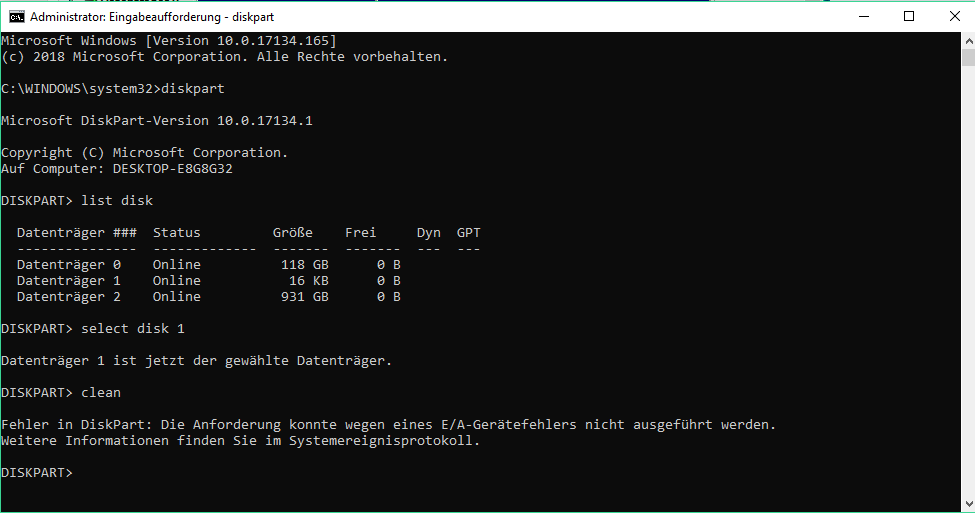

Neues Volumen kann nicht estellt werden und bei "zu gpt ... konvertieren" kommt diese Meldung:
CMD diskpart:

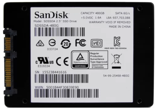

War das vielleicht an einem USB2 Port? Die müssen nur 500mA liefern, SSDs können aber auf viel Strom ziehen, wie viel steht auf dem Etikett, so wie hier bei der SanDisk Plus 480GB die bis 1,6A ziehen kann:
Gerade Notebooks sind da oft streng und liefern nicht mehr Strom als die Spezifikation verlangt und selbst die 900mA bei USB3 können dann dazu führen, dass der USB Anschluss der Strom abdreht.

Wozu willst Du ein Secure Erease ausführen? Die betroffene SSD ist doch schon weg. Wenn es nicht um sowas wie den 8MB Bug geht, würde ich ein Secure Erase möglichst vermeiden, dann wenn dabei etwas schief geht, wird die SSD schnell unbrauchbar und man kann die für den Hausgebrauch auch mit DISKPART und CLEAN oder, wenn man sie danach aus der Hand gibt, CLEAN ALL mehr als ausreichend sicher löschen.
Wenn man also auf einer schon genutzten SSD Windows neu installieren möchte und da keine wichtigen Daten mehr drauf sind, dann macht man sie einfach platt indem man sein Windowsinstallationsmedium bootet und dabei mehrfach die Tastenkombination Shift+F10 drückt, um eine Eingabeaufforderung zu öffnen. Dort gibt man dann folgende Befehle ein:
  • diskpart
  • list disk
  • select disk x (x steht für die Nummer des Laufwerks aus list disk, die richtige Platte sollte an der Kapazität zu erkennen sein, sonst andere Platten besser vorher abklemmen um Datenverlust zu vermeiden, vor einer Windowsinstallation sollte man sowieso alle anderen Platten abklemmen damit der Bootloader nicht dort landet)
  • detail disk (optional, nur um sicher zu gehen die richtige Platte ausgewählt zu haben)
  • clean (clean löscht alle Partitionierungsinformationen, clean all überschreibt alles mit 00 und dauert entsprechend länger, man kann danach auch nichts mehr wiederherstellen)
  • exit
