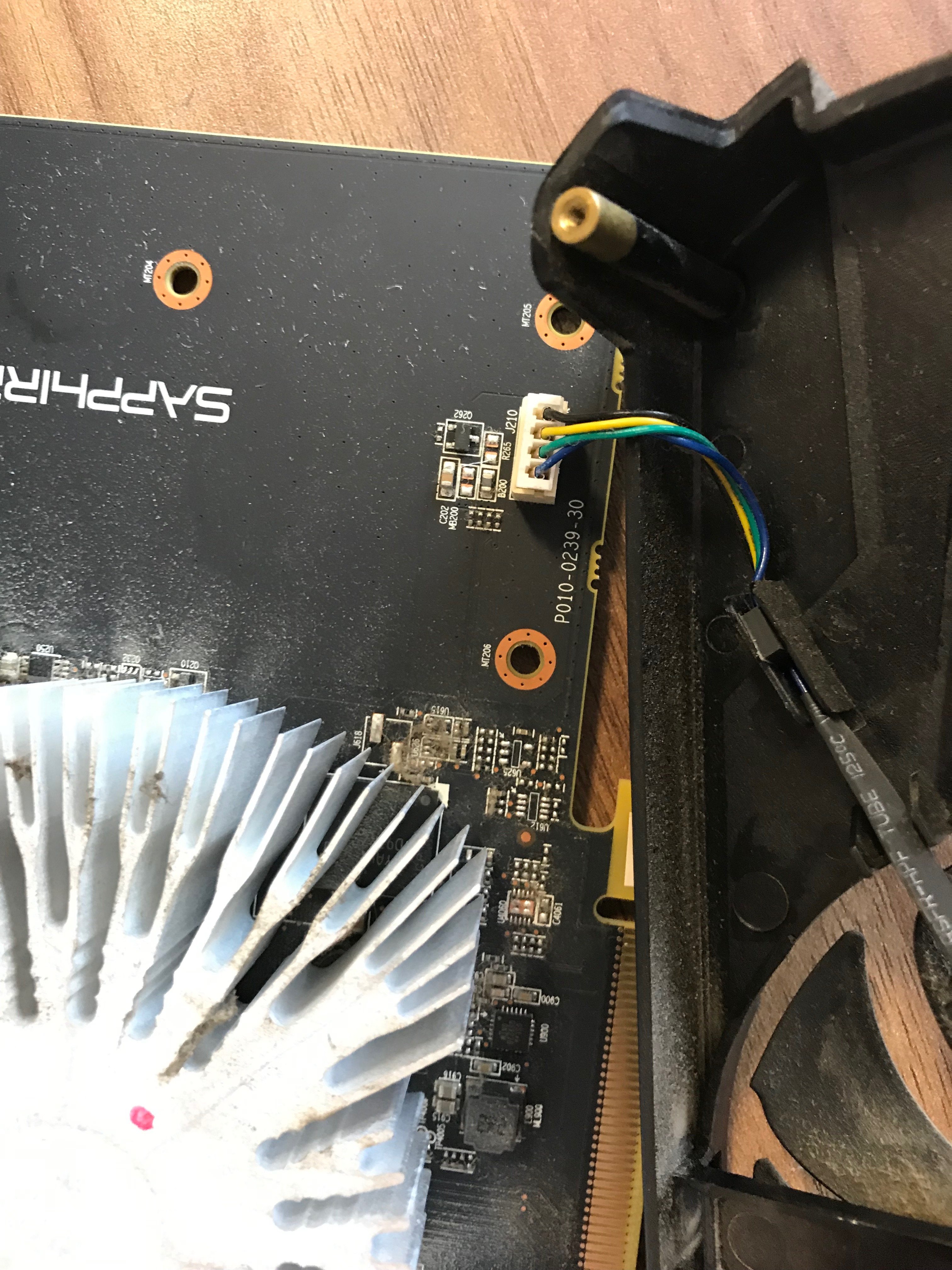

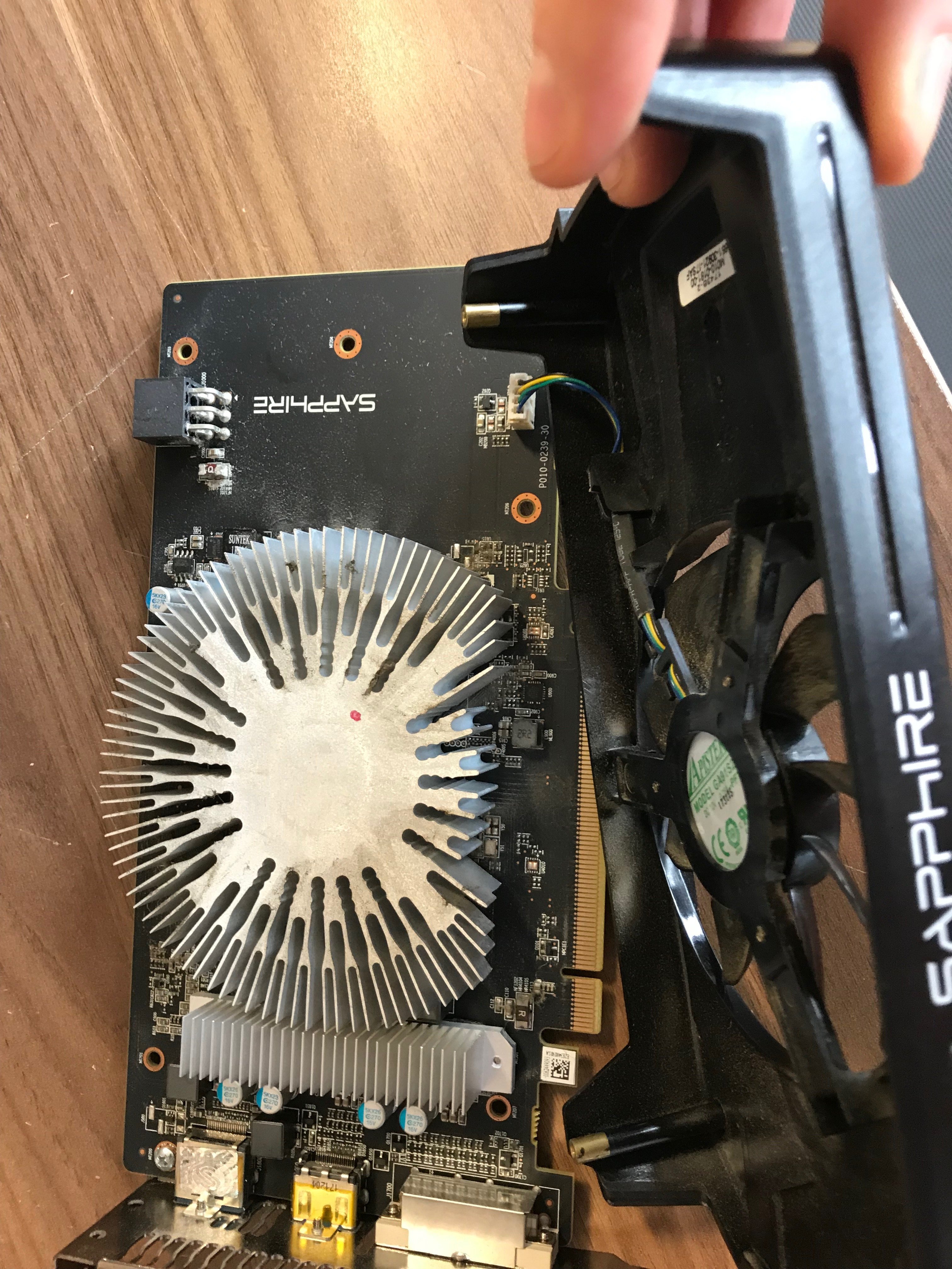

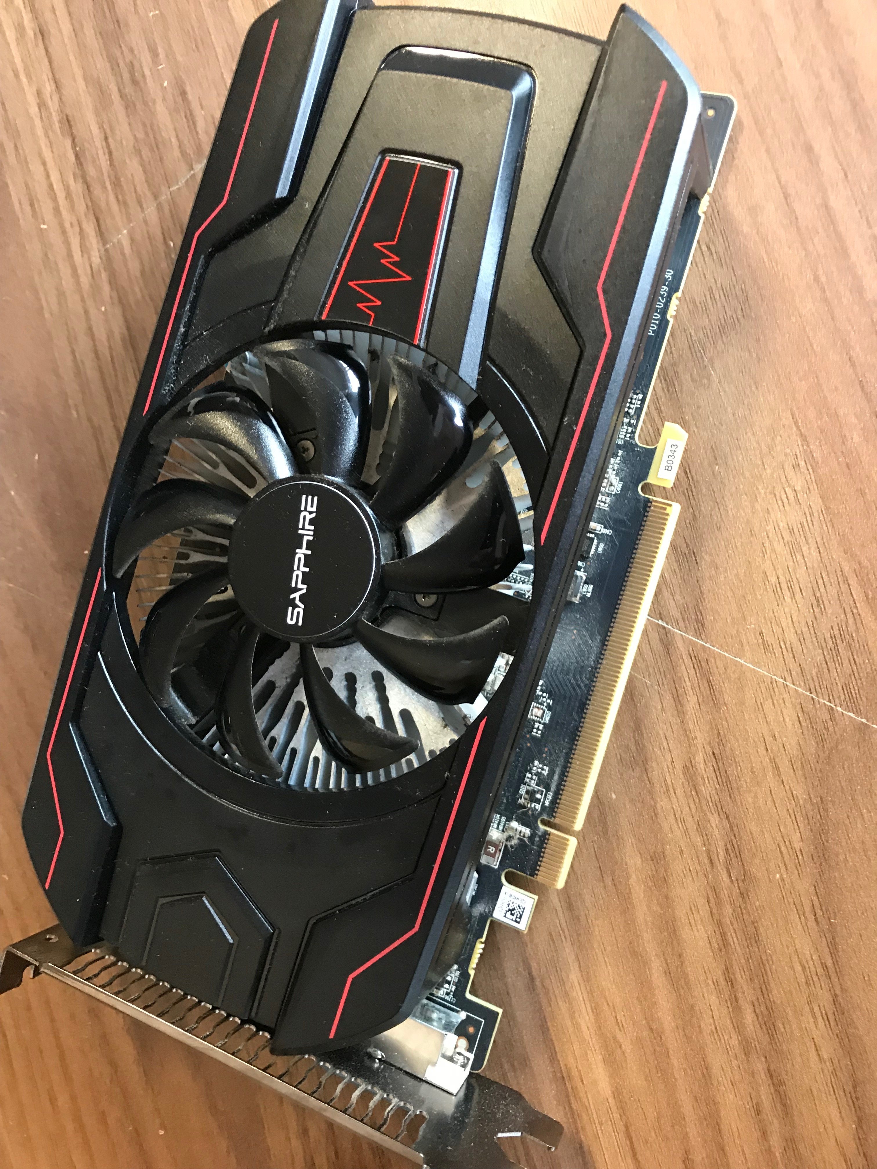

Hi all, hoffe ich bin im richtigen forum gelandet. Ich habe nur kurz eine frage. ich habe hier eine saphhire 4gb pulse rx560 liegen und wenn der lüfter mal anfährt (sehr selten, da office user, aber passiert :-)) würde mich mal interessieren, ob ich den standard lüfter nicht einfach durch einen noch hier rumliegenden 120mm bequiet silent wings 3 pwm (kabelbinder drum und gut ist) ersetzen kann. man kann ja alles relativ easy abschrauben. Ist nur ein gedankenweg. es soll jetzt keine grundsatzdiskussion werden, sondern einfach nur mal eine frage in den raum geworfen, ob man einfach so den einen gegen den anderen austauschen kann. viele grüße
Hm wenn du die an der graka anschließen kannst und die vorhandenen irgendwie entfernen kannst spricht nix dagegen. Hab ich früher öfter mal gemacht wenn die kleinen quirle ihren Geist aufgegeben haben. Geht auch mit der lüftersteuerung des Mainboard. Aber dann musst du selbst die temp im Auge behalten.
Also "einfach" geht das eher nicht. Der Original-Lüfter ist offenbar ein rahmenloser 90 mm mit JST-Anschluss.
also das ist die karte http://www.sapphiretech.com/productdetial.asp?pid=3ECEAD87-2972-477A-A3BE-480194D9FD6E&lang=eng die plastikblende ist einfach mit 4 schrauben befestigt und lässt sich ohne probleme mit dem lüfter (ist über 4pin angeschlossen) abnehmen. kühlelement ist ja noch drauf. meine idee war auch zur not einfach über pwm ans mainboard zu gehen und da durchgehend mit max 300 umdrehungen zu arbeiten, was gleich silent bei den silentwings3 ist. den 120mm lüfter würde ich einfach mit einem kleinen kabelbinder festmachen.

Mit etwas Bastelei geht das durchaus, aber warum überhaupt?
Wenn dir der Lüfter zu laut agiert, dann stell doch einfach per Wattman oder MSI Afterburne eine eigene Lüfterkurve ein, die das Ding weniger schnell drehen lässt.
Fertig ist der Lack und es bedarf keines solch kruden Eigenbaus.

Natürlich geht das, das ist eine alte Modding-Variante auch schon 6800GT und älter.
Die Luftregelung könnte man notfalls sogar statisch (Poti) machen, sehr großer Lüfter erlaubt das und ist trotzdem leise.
Aber der Platz in die Breite und die Höhe werden mehr oder weniger zum Problem, je kleiner das Gehäuse, je mehr Steckkarten und je winziger das Board.

also der lüfter dreht nicht auf wie sau. das ist schon ok und das ich über software nachregeln könnte ist auch ok. mir ging es vielmehr darum ob da irgendwas gegen spricht. ist ja eigentlich nur ein 4pin anschluß und ich denke, dass der 120mm besser & leiser arbeitet als die von saphhire und es muss auch nicht schön aussehen (daher habe ich mit kabelbinder auch keine probs) platz hätte ich genug (fractal r4und keine anderen karten verbaut, außer 2x m.2 ssds auf dem board). ich spiele heute abend einfach mal rum und probiere das aus :-)
