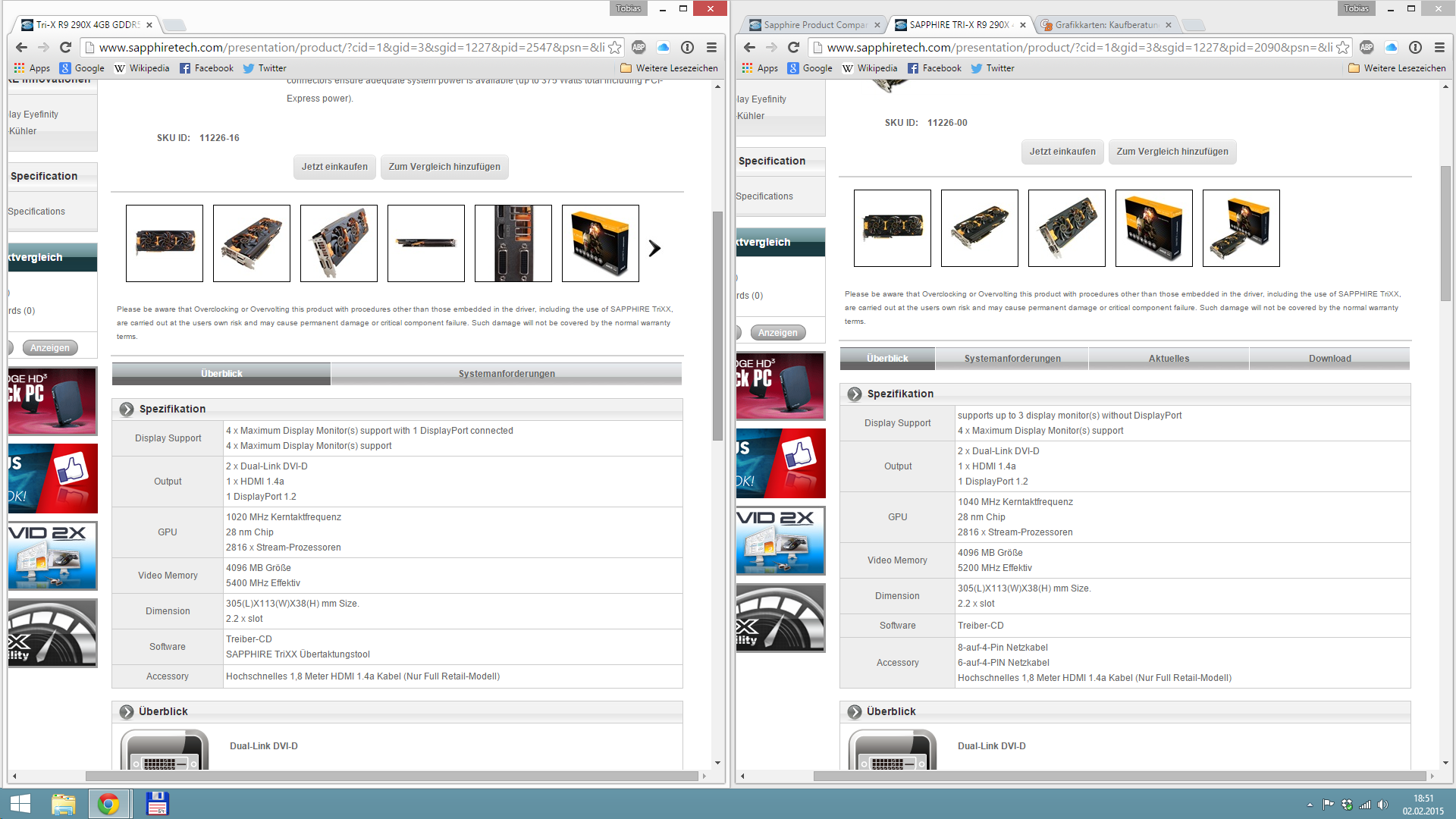

Soweit war ich auch schon, rechtfertigt aber nicht den Preisaufschlag zu den Vorgängern. Es sei denn die Karte ist noch Leiser und Kühler.
Die Specs scheinen sich zu unterscheiden: "1020 MHz Kerntaktfrequenz" bei der New Edition, 1040 MHz bei der bisherigen - dafür "Video Memory 5400 MHz effektiv" bei der New Edition, dafür 5200 MHz bei der bisherigen.
New Edition
bisherige
Ah Dankeschön.
Hm.. Mal überlegen welche ich nun kaufen sollte.
Laut Saphire:
Man kann wohl nun 4 Monitore betreiben:
4 x Maximum Display Monitor(s) support with 1 DisplayPort connected
Und hat 20 Mhz weniger Takt:
GPU 1020 MHz Core Clock
Dafür aber 200Mhz mehr RAM Takt...
ähm die 5.4 GHz treffen auf die 290X zu. Die 290 hat 5.2 GHz. Da ist also kein Unterschied zu alten.
Und das: "with the power design upgraded to a 6-phase VDDC power design" war doch im Referenzdesign auch so?
stimmt, da hatte ich nur die X auf dem Schirm, vier Monitore gingen bisher übrigens wohl auch.
