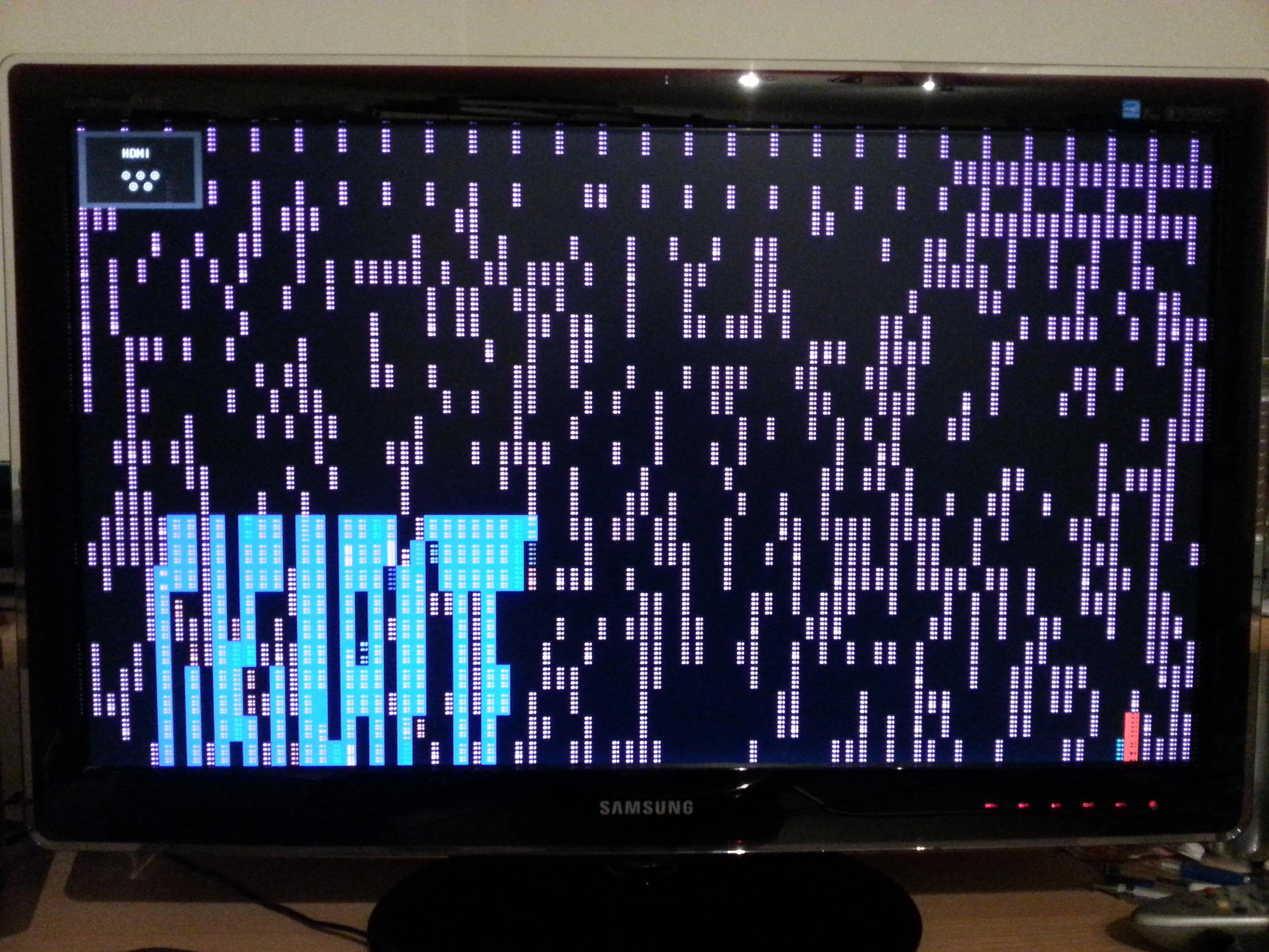

also hab die Graka heute verbaut und inzwischen schon Treiber etc installiert.. jetzt hab ich einige Probleme beseitigt aber folgendes hab ich immernoch.. beim PC start anstatt des typischen "Startbildschirmes hab ich nun eine Fehleranzeige auf dem Bildschirm... drücke ich die entsprechende Taste fürs Bios startet sich dieses auch, ist rein ein Anzeigeproblem. PC fährt auch ordnungsgemäß hoch.. im Anhang ist dann das fehlerhafte Bild..

Sieht nach kaputten VRAM aus
Sieht für mich nach VRAM-Defekt der Karte aus!? (edit: zu langsam :D)
Mit anderer GPU keine Probleme?

Es sieht sehr nach VRAM aus ... Mach mal nen Stresstest bei dem der VRAM auch einbezogen wird und schau dann was passiert

falls einer sonen guten stress tester für gpu (inkl vram) kennt wäre ich euch dankbar
Evtl. wäre der MSI Afterburner Stresstest (MSI Kombustor) nicht schlecht. Auch AIDA64 kann so einen Stresstest machen
nimm irgendeinen alktuellen benchmark einfach catzilla z.b

sdwaroc hatte aber nicht nach deinem Treiber, sondern nach dem BIOS deiner Grafikkarte gefragt (ja, die haben auch sowas). Wenn das veraltet ist, kann ein aktuelles BIOS eventuell Abhilfe schaffen. Wobei ich auch eher dazu tendiere, die Karte einfach zurückzuschicken und eine neue zu verlangen.
