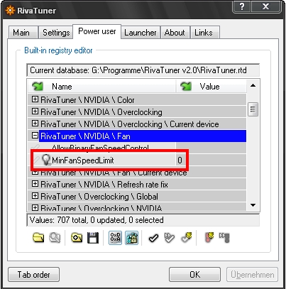

Doch, einfach das Minimum Fan-Speed-Limit deaktivieren.
cYa
Siehe Anhang ... schei0en will gelernt sein ;)
