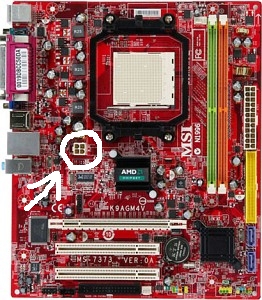

Du hast nur ca.10V auf der 12V Schiene,das ist wahrscheinlich dein Problem.
Hast den 4 Pin Stromstecker am MOBO angeschlossen.

Ja, der stecker ist natürlich auch drin.
Mit meinem alten 300W netzteil zeigt er mir aber auch 10.12 Volt auf der 12V Schiene an (Everest und Speedfan).
Im Bios etwas über 12V.
Die Frage ist wie verläßlich die Angaben sind.
Hatte sogar die optischen Laufwerke und GehäuseLüfter rausgenommen. Der Brisbane lief bei 900MHZ (Cool n quiet). unt trotzdem nur 10.12v!?
