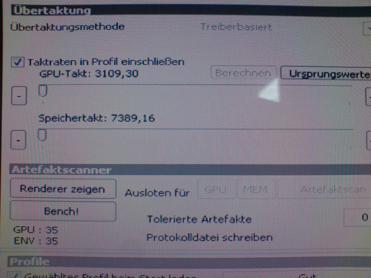

Mit den Abstürzen hatte ich auch schon öfters bis ich rausgefunden hab das AtiTrayTools den takt Leicht Verändert hat ;)
