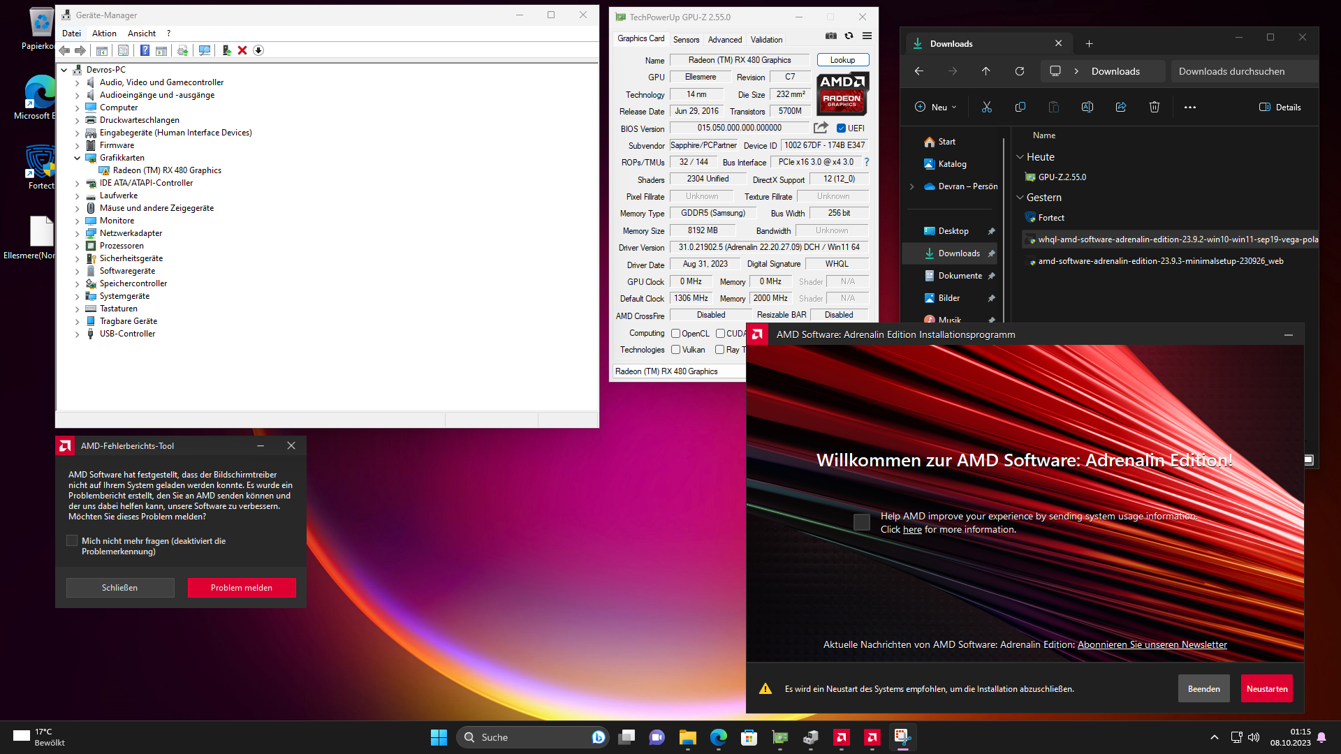

Ich habe vor kurzem die oben genannte grafikkarte auf kleinanzeigen gekauft und dann eingebaut. sie funtionirt nicht richtig also.
1. im geräte manager wird mir der fehlercode 43 angezeigt
2. nach instalieren der treiber kommt eine amd fehlermeldung
3. in gpuz stheht dass die graka mit 0 watt und 0 Mhz läuft
4. im taskmanager wird sie auch nicht angezeigt.
Ich habe mir jegliche forenbeiträge zu diesem thema durchgelesen bin aber auf keine lösung gekommen.
auf YouTube habe ich auch keine passenden videos zu diesem problem gefunden.
ich habe programme die treiber neu instalieren ausprobirt diese haben aber auch nicht geholfen.
DDU konnte mir auch nicht helfen da die treiber einfach nicht funktionieren wollen
Ich hab e auch mwinw ssd kommplet formatiert win 10 und 11 neu instaliert und bei beidem keine lösung gefunden.
danke schonmal im vorraus

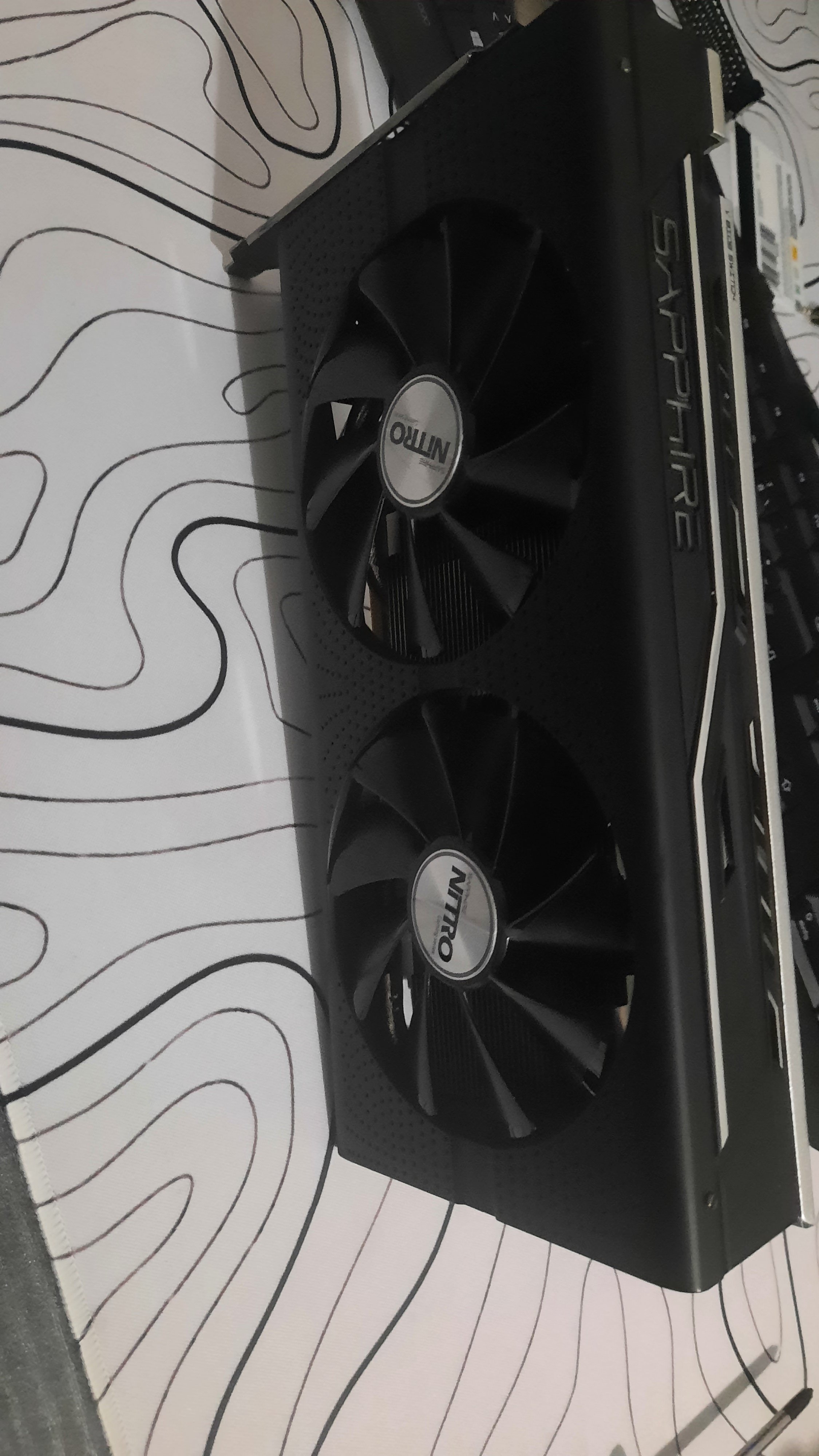

Verrätst Du uns auch welche? Und welchen Treiber Du installiert hast? Ein erkennbares Foto von der eingebauten Karte wäre auch schick.

Die Fehlermeldung ist im Screenshot und die Treiber sind die originalen von der AMD Website also win 11 und die neuste Version für die RX 480

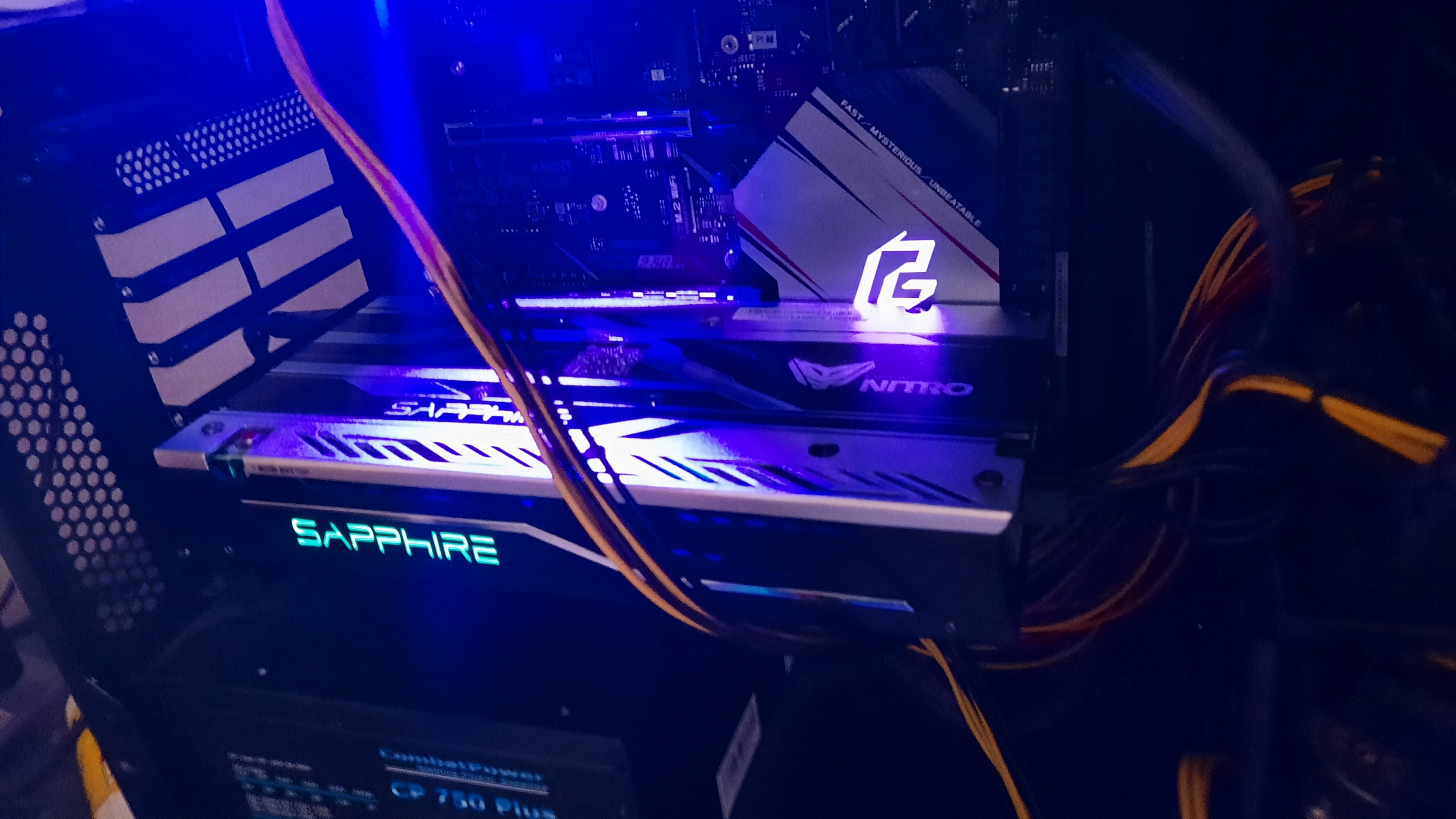

OSx86 schrieb:
Hat die einen Schalter für den BIOS Wechsel?
Und warum 4x3.0? Kann da die CPU nicht mehr oder in welchem Slot wurde die Karte verbaut?
Welche Einstellungen im System BIOS?

Screenshot passt zu deiner 0MHz Anzeige.

Grundsätzlich steckt die Karte schonmal im falschen Slot.
Nach oben setzen. Festen Sitz prüfen.
Stromkabel richtig auf Sitz und Anschluss prüfen.
