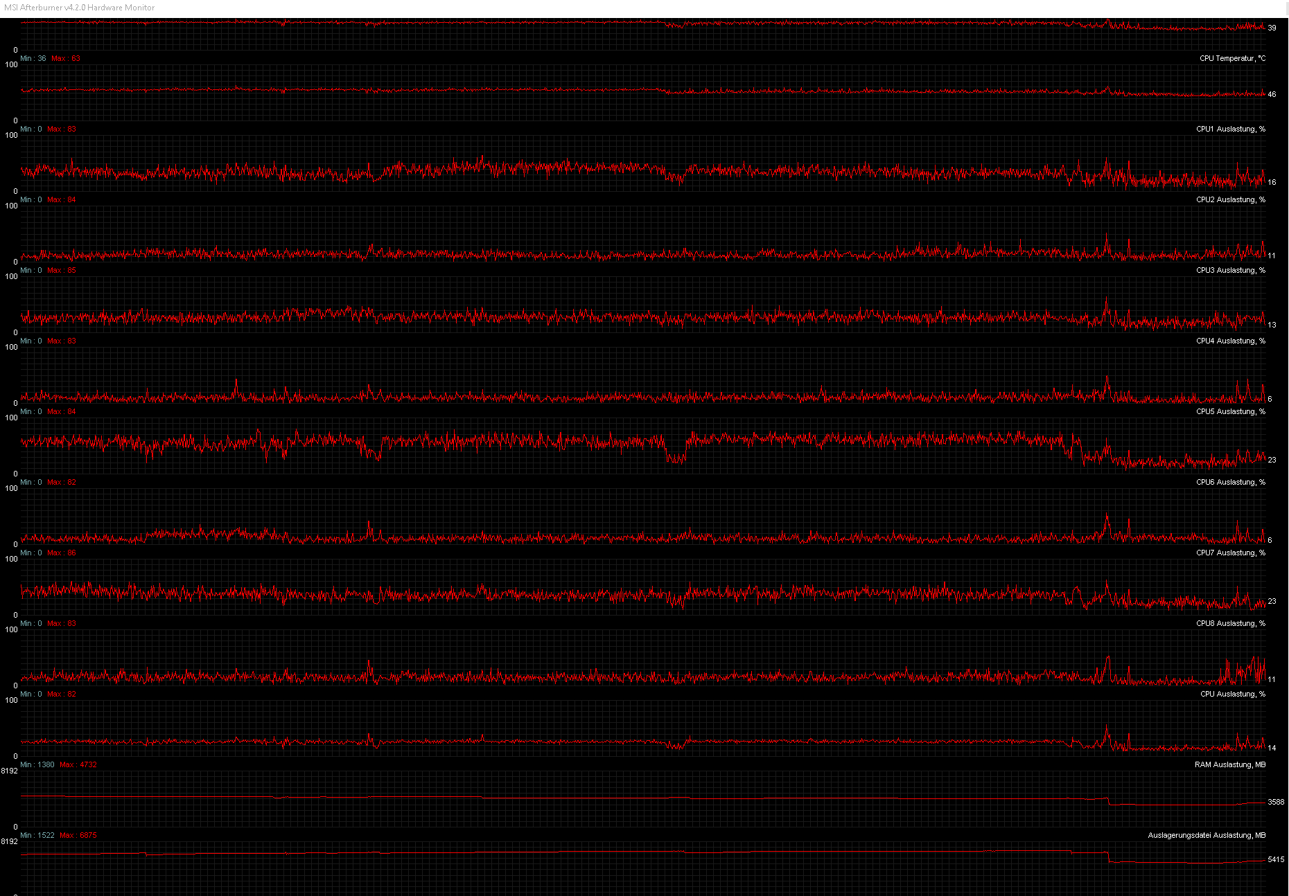

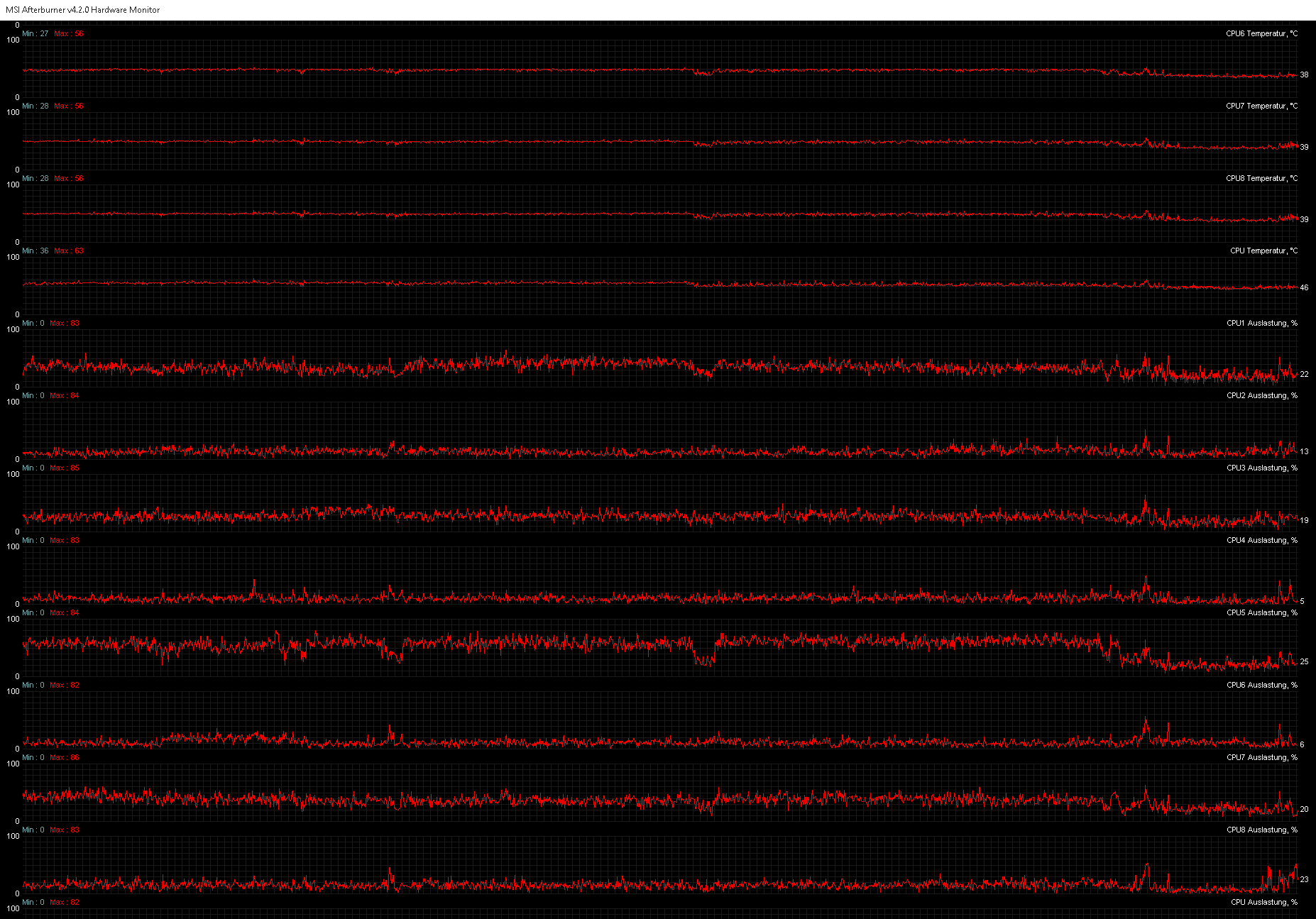

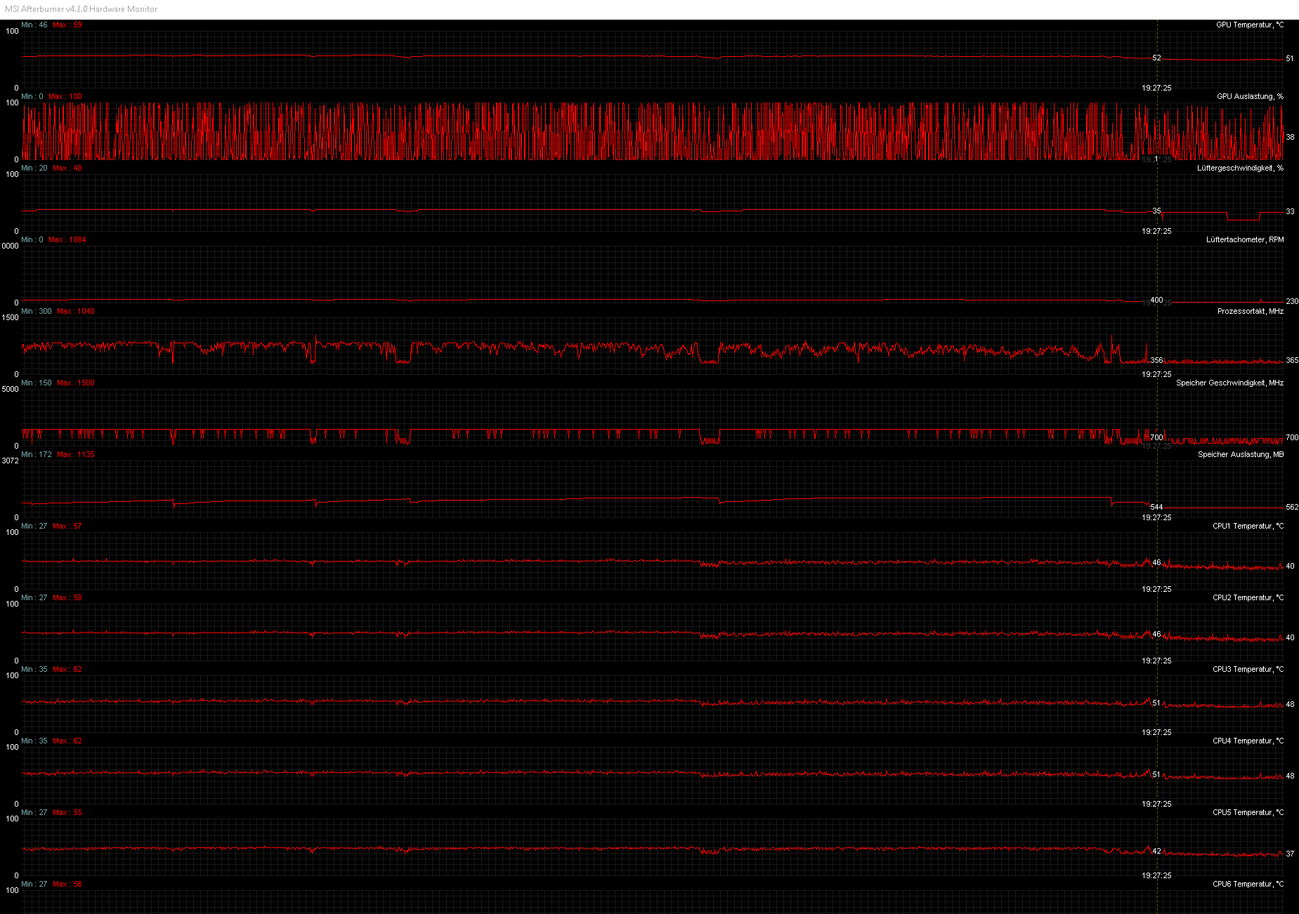

Wie im Titel bereits erwähnt habe ich seit wenigen Tagen das Problem, dass die Taktrate beim Spielen von League of Legends sehr unregelmäßig ist. Am Anfang habe ich noch sehr viele FPS in LoL (ca. 220-400, diese schwanken aber stark, nach wenigen Minuten droppen die FPS dann immermehr und je mehr "Effekte" im Spiel vorkommen [Zum Beispiel in einem Teamfight wo viel passiert] droppen die FPS sogar auf 50-80. Ist für mich natürlich ärgerlich da ich einen 144Hz Monitor habe). Und LoL ist ja kein Spiel das meine Grafikkarte stark beansprucht, selbst wenn ich die Grafikeinstellungen von Sehr Hoch auf Sehr Niedrig stelle gibt es keinen Unterschied.
Abgesehen davon dass die Taktrate währenddessen nicht bei vollen 1040Mhz ist [befindet sich immer zwischen 600 und 900Mhz] ist die GPU Auslastung extrem unregelmäßig. Unten befinden sich Screens vom Afterburner, dort kann man das sehr gut erkennen. Die Auslastung droppt also immer wieder auf 0% bzw. 1% Auslastung. Dadurch entstehen dann auch diese heftigen FPS spikes im Spiel.

ps: die GPU Auslastung auf dem ersten Bild sieht schonmal komisch aus.

Vielen Dank, die Taktrate ist jetzt konstant bei 1040 MHz. Allerdings ist die Auslastung immernoch gleich. Es gibt also dauernd diese Drops. Da ich eine Begrenzung von 144 FPS habe kriege ich dann manchmal drops auf 140 Fps z.B.
Das ist jetzt nicht sonderlich schlimm, wundert mich aber trotzdem.

Bei der R9 380X ist es ja aber nun so, wie ich bereits beschrieben habe, dass die FPS extrem schwanken. Durch das Programm CoreBlocker arbeitet die Grafikkarte jetzt bei LoL zwar so gut wie durchgehend mit 1040Mhz (bis auf wenigen Drops), die Auslastung sieht aber immernoch so komisch aus. Das macht sich auch noch immer bei den FPS bemerkbar. Die droppen von 300 auf 200 in einer Sekunden dann wieder auf 250 dann mal auf 150 und ab und zu auch geringer. Wenn ich die FPS auf 144 limitiere dann droppen die Fps immer im Bereich zwischen 144 bis 115.
Man kann also diese FPS Drops, bzw. deren Verlauf, mit dem Verlauf der GPU Auslastung vergleichen. Die sind nämlich sehr ähnlich.

Manchmal denke ich echt ich spreche gegen eine Wand. Deine CPU limitiert was bei LOL normal ist wenn du mehr FPS willst brauchst du eine stärkere CPU. Das Problem hierbei ist das LOL fast nur einen Core der CPU benutzt.
