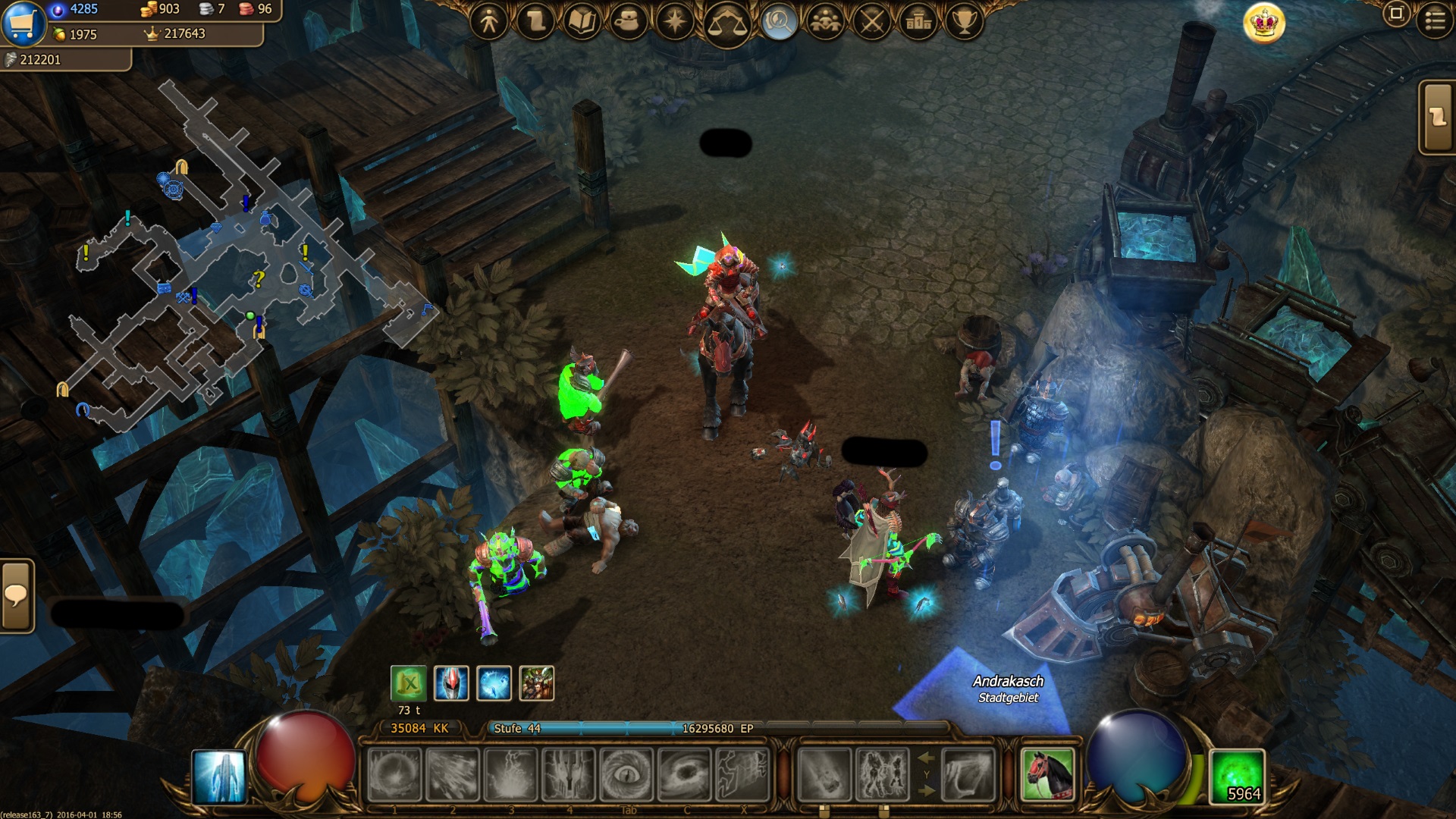

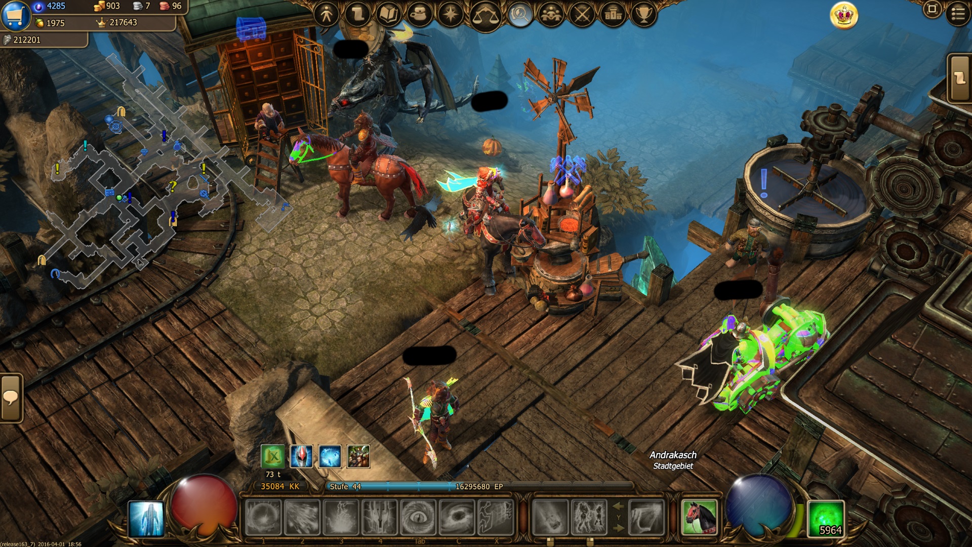

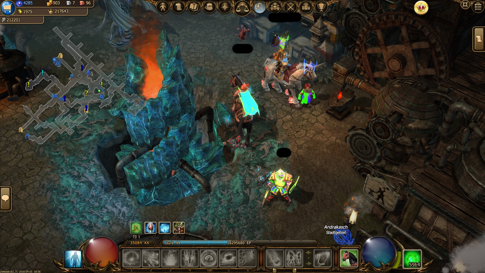

Hallo liebe Community,
ich habe mir in den letzten Wochen einen neuen PC zusammengebaut, der seit einigen Tagen nun in Betrieb ist. Dabei habe ich folgendes Problem: Bei dem einzigen Spiel, das ich bisher getestet habe, treten schon Farbfehler auf. Objekte, die eigentlich eine dezente, dunkle Farbe haben sollten werden grell grün oder auch mal gelb / violett dargestellt. Hier ein paar Bilder zur Verdeutlichung:
Die Probleme treten nicht sofort auf, sondern etwa nach einer halben Stunde bis 1 1/2 Stunden Laufzeit des Programms (unterschiedlich). Bei genauerem Hinsehen erkennt man, dass eigentlich nur Spielfiguren betroffen sind, die Umgebungswelt wird glaube ich immer korrekt dargestellt.
Die Probleme treten bei den Werkseinstellungen der Grafikkarte auf (1040 MHz Core, 1500 MHz Memory). Zwischenzeitlich hatte ich sie mal auf moderaten 1070 MHz Core und 1575 MHz Memory getestet, dasselbe Problem. An der Spannung habe ich nie etwas verändert.
Die Grafikkarte ist brandneu. Gestern habe ich die Grafiktreiber deinstalliert und die neuesten von der AMD Seite installiert, das hat nicht geholfen. Auch habe ich den PC bereits an zwei Monitoren mit unterschiedlichen Auflösungen und unterschiedlicher Schnittstelle angeschlossen, in beiden Fällen derselbe Fehler. Die Temperaturen der Grafikkarte erreichten während des Spiels als ich die Screenshots gemacht habe gerade einmal 55°C.
Ansonsten sind verbaut eine i5 6600k CPU (Fehler tritt sowohl mit als auch ohne Übertaktung auf 4.4 GHz auf), 16GB G.Skill Ripjaws 3200 MHz Arbeitsspeicher (Fehler sowohl bei 2133 MHz als auch 2800 MHz eingestellt) und das Mainboard ist ein ASRock Z170 Extreme4.
Wenn das Problem auftritt und ich in den Fenstermodus wechsle, stimmen die Farben wieder. In einem kleinen Fenster kommen die Fehlfarben dann auch nicht wieder. Wenn ich ein Fenster habe das fast so groß wie Vollbild ist und mich durch das Spiel bewege, dann kommen die Probleme aber wieder. Bei jedem Wechsel zwischen Fenstermodus und Vollbild ist der Fehler jedoch auf dem aktuellen Bild erst einmal wieder verschwunden.
Ich hoffe, das sind genug Informationen und jemand kann mir helfen. Vielen Dank!

Es sind nur ausgewähltes Texturen grün... das sind fehlende Texturen. Das wird kein GPU Fehler sein. Entweder liegts am Spiel oder am Treiber.
Danke schon einmal für eure Antworten. Im Prinzip ist es so, dass ich derzeit noch gar kein anderes Spiel habe und die Grafikkarte eigentlich auch hauptsächlich angeschafft habe, um dort eine bessere Leistung zu erzielen. Hitman war bei der Grafikkarte dabei, das werde ich dann mal testen wenn ich den Code habe. Allerdings: Ich habe Furmark und Unigine Heaven eine Weile laufen lassen, dort sind mir keine farblichen Auffälligkeiten untergekommen. Wenn ich jetzt allerdings zwei weitere Spiele problemlos hin bekomme, dann läuft das Spiel für das ich die Karte gekauft habe immer noch nicht.
Die Sache mit den ausgewählten Texturen ist interessant, es gibt tatsächlich keine Farbflecken, die einfach nicht ins Spiel gehören oder so etwas, sondern die Objekte sind schon korrekt abgegrenzt, nur zeigen sie eben eine völlig falsche Farbe.
Also was tun? Wenn es "am Spiel liegt" dann war der Kauf für die Katz und ehrlich gesagt würde ich mich damit auch nicht zufrieden geben, auf anderen Grafikkarten läuft es ja auch sauber also was soll das. Wenn es am Treiber liegt, soll ich dann jetzt einen älteren installieren? Dachte eben, man sollte immer den aktuellsten verwenden und ich würde eigentlich auch automatische Updates installieren wollen. In beiden Fällen ziemlich unbefriedigend...

Ich habe auch mal nach "fehlende Texturen" bzw. "missing textures" gegoogelt und die Bilder, die dazu finde, kommen meinem Problem recht nahe, ich könnte mir daher vorstellen, dass es wirklich fehlende Texturen sind.
Bloß, was tu ich dagegen? Ich habe Drakensang noch einmal über längere Zeit mit meinem Notebook auf exakt denselben Einstellungen wie bei dem PC mit der R9 390 getestet; dabei waren zwar die fps grottenschlecht, aber es gab nie grüne Fehlfarben. Habe auch sonst noch von niemandem mit diesem Problem gehört.

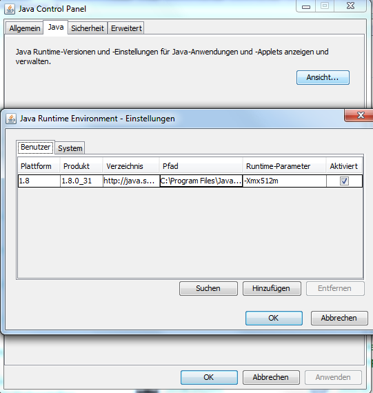

Fehlende Texturen können meiner Meinung nach auf Speichermangel hinweisen. Das kann so in der Systemsteuerung im Java Control Panel konfiguriert werden:
Java sollte auch aktuell sein.
Vielen Dank schon einmal, spielen diese Java-Einstellungen und die Java-Version auch eine Rolle, wenn nicht über den Browser, sondern per Client gespielt wird?
