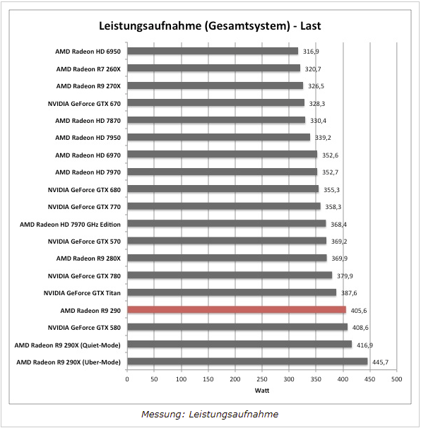

Mit einem 450 Watt Netzteil? Bissl dürftig oder?

Stimmt mit einem 450W Netzteil wird es knapp, ganz vergessen das die 290 so viel Strom frisst :D
Ich habe die Daten mal in einen Netzteilrechner eingegeben. Danach braucht das System maximal 252Watt. Wenn man nun eine Auslastung zwischen 50 und 80 % zugrunde legt reichen 450 Watt eines Markennetzteil locker aus.
