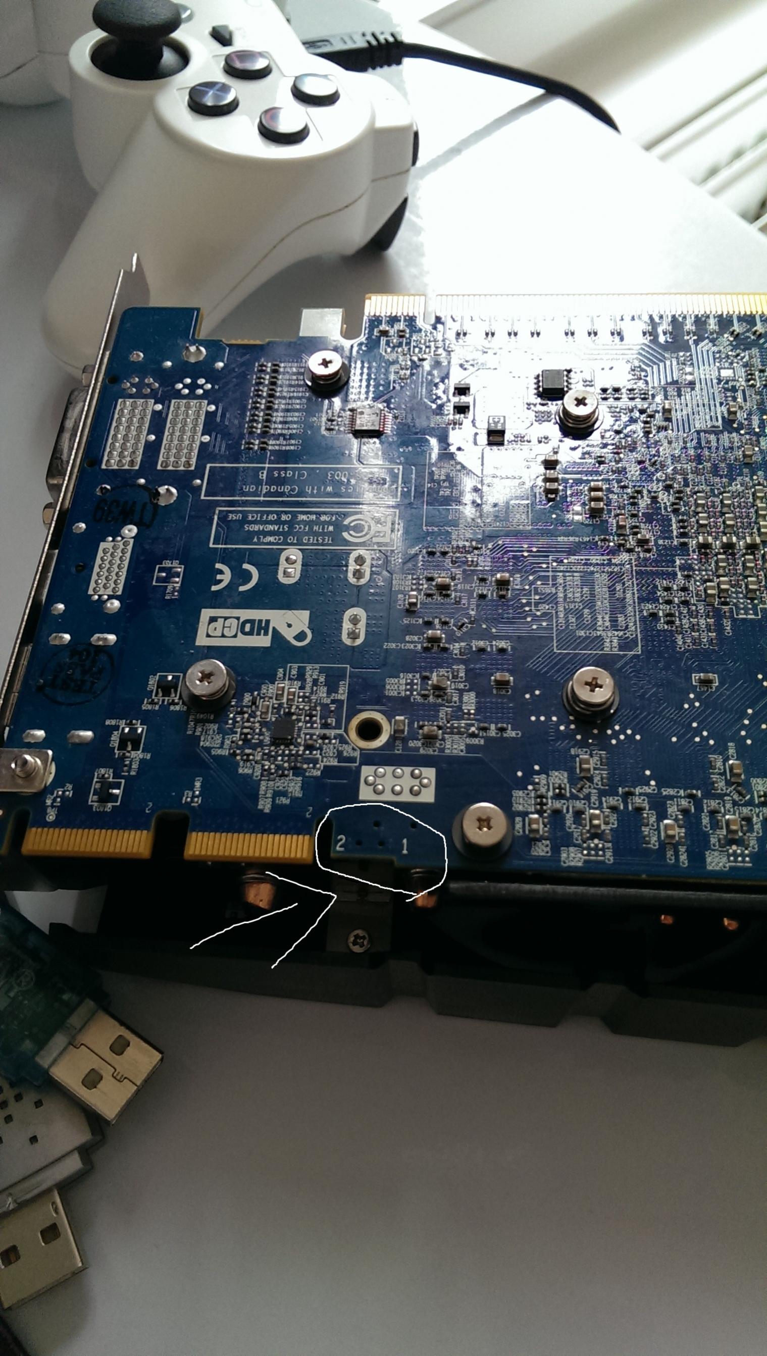

Sicher, dass Du eine blaue Boost-Version hast? Ich dachte, die hätte gar keinen BIOS-Schalter mehr.
Das klingt nach der non boost version, welche auch standartmäßig mit 1,175 V arbeitet, wobei das je nach Asic schwanken kann.
Für 1300mhz benötigt man kein neues Bios sondern viel Glück einen guten Chip erwischt zu haben und eine Wakü
Also laut Verpackung ist das die Boost Edition...!
Da ist soein roter Aufkleber drauf.

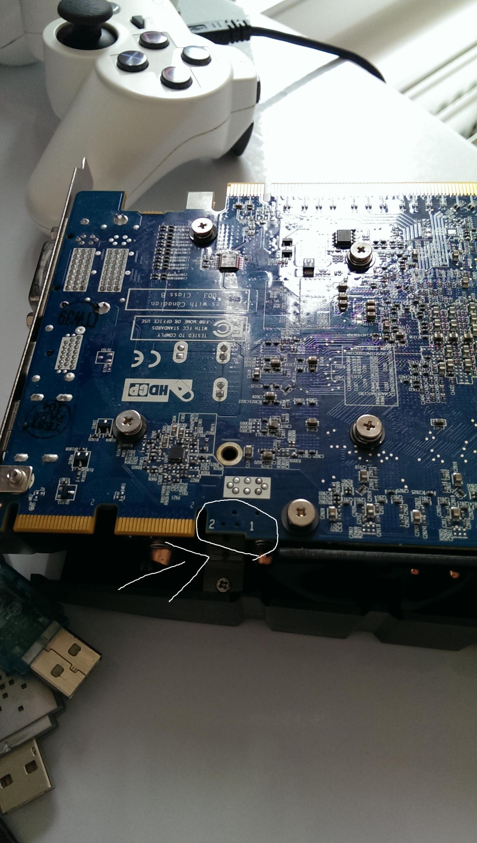

Welche Farbe hat Dein PCB?
Braun & mit BIOS-Schalter => erste Version ohne Boost
Blau & ohne BIOS-Schatler => zweite Version mit Boost
Was meinst du mit PCB?
Ich habe aufjedenfall einen Bios Schalter mit 1und2...!
Auf der Verpackung ist ein aufkleber wo drauf steht das with Boost 1000MHZ
PCB = printed circuit board, also die Platine, auf die die Chips (und Kondensatoren, und Spulen, usw.) gelötet sind.
Okay schaue mal gleich zuhause nach...

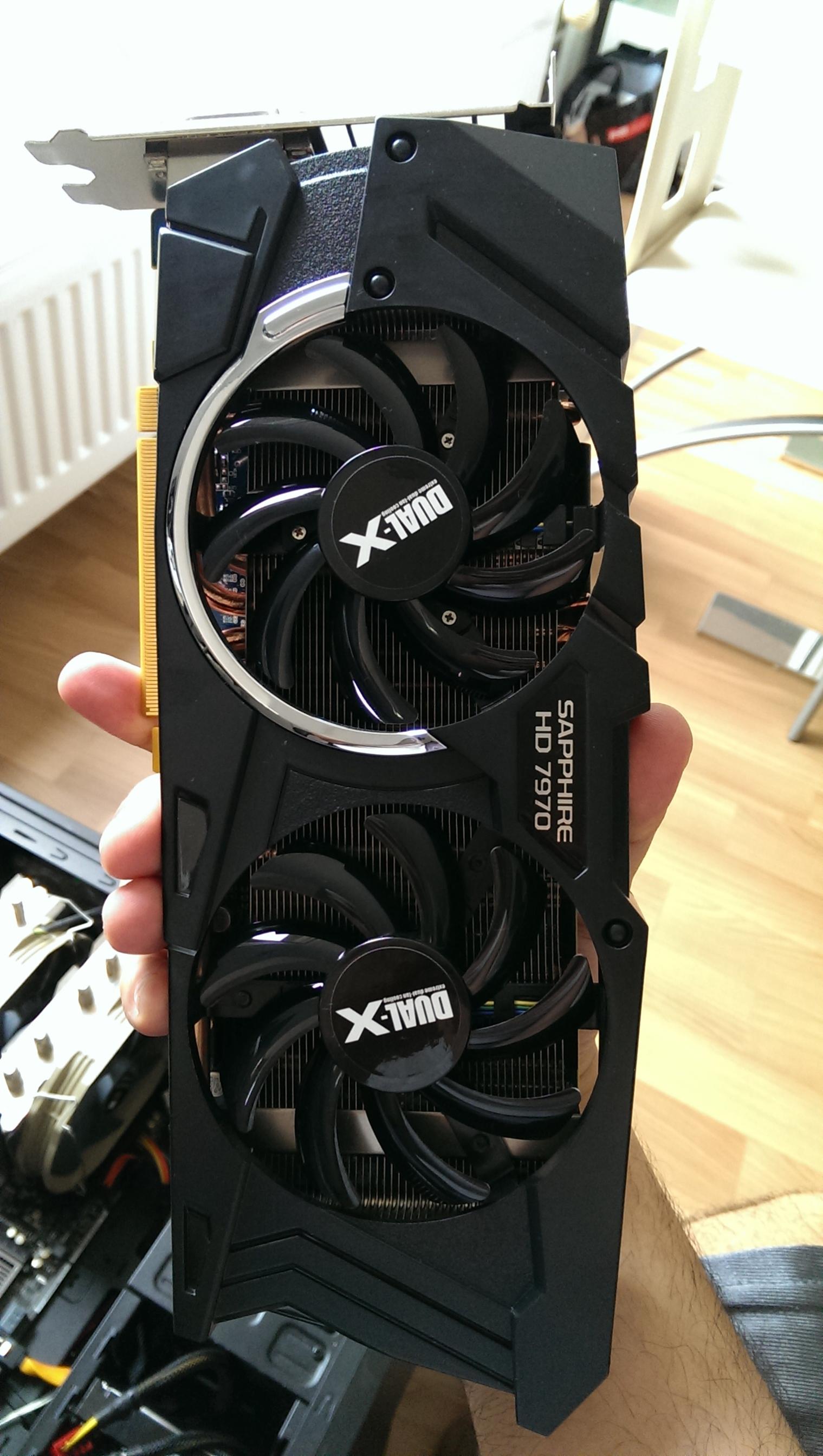

Also einfach die Karte an sich ne, nicht die Lüfter

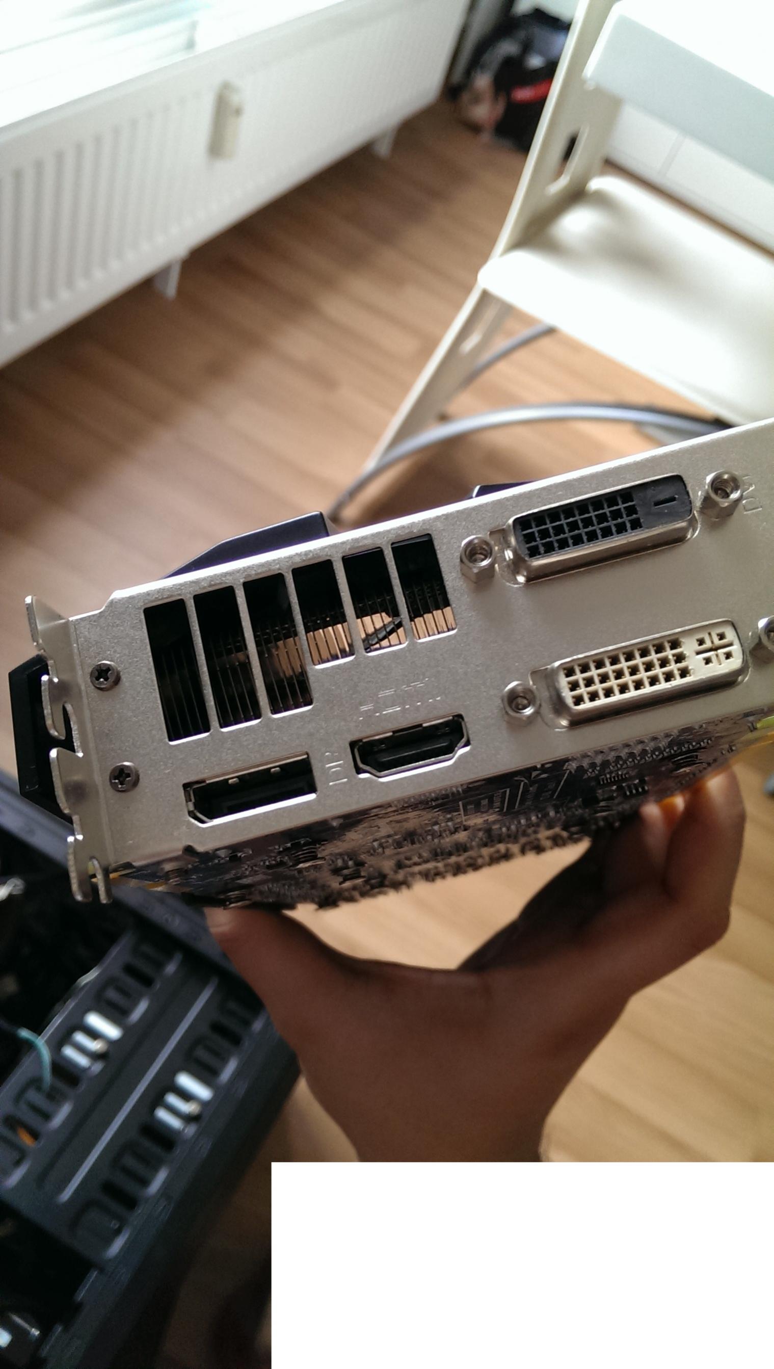

Ich hab 2 DVI Anschlüsse und 2x 8pin stromanschlüsse
2x DVI und 2x 8-pin? Ist das dann nicht eine Vapor-X?

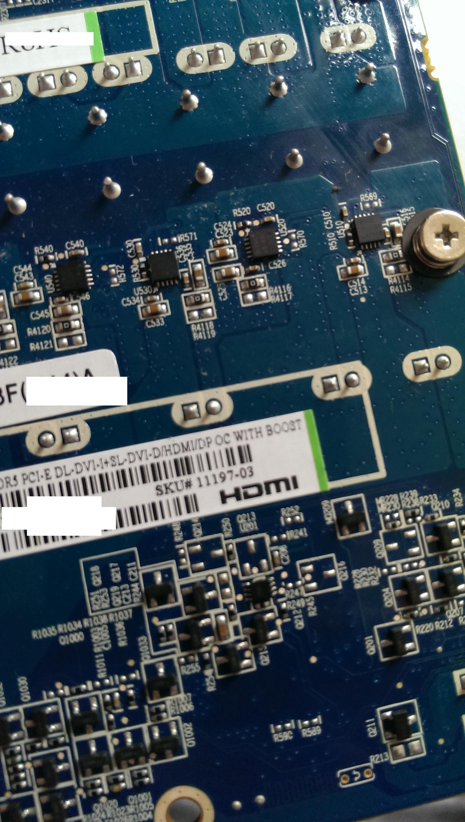

Am besten schaust Du mal auf den Aufkleber auf der Rückseite und sagst uns Deine SKU#, dann wissen wir wenigstens, von welcher Version wir reden.
Und welche habe ich nun?

Kann mir einer sagen wie ich den Boost zum aktivieren bekomme?
Im BIOS 1 bleibt er bei 950mhz und im BIOS 2 dauernd auf 1000mhz ...
ich verstehe nicht so ganz was du meinst!?
hast ja schon selber beantwortet: Bios 1 950MHz ist ohne Boost und Bios 2 1000MHz ist mit Boost
Die Karte arbeitet im BIOS 1 mit 950 ohne boost...
Im BIOS 2 läuft sie andauernd mit 1000 ohne irgendwie runterzutakten auf 950mhz.
Ich möchte die Karte so haben das sie 950mhz hat und bei 99%GPU Auslastung den Boost einschaltet.
ich glaube das geht nicht, weil du dafür eben 2 Biosfunktionen hast wofür auch der Schalter dient, ansonsten hättest du den Bios 2 Boost nicht. bin mir aber nicht sicher was da eben machbar ist mit Bios und so.
Naja wenn mir einer bestätigen kann das dies normal ist bei der Karte gebe ich mich ja zufrieden...
Also so funktioniert der Boost nicht. Boost bei AMD liegt an wenn:
1. Die Karte unter Last steht
2. Das Powertarget hoch genug für den Boost ist.
Ist das Powertarget nicht hoch genug für einen dauerhaften Bosst wird die Karte zwischen dem Boost Takt und dem normalen Takt hin und herspringen. Dies kann man verhindern indem man das Powertune erhöht, dann liegt der Boost Takt permanent an unter Last (die Auslastung spielt dabei keine Rolle).
Ich mache das so. Bei Spielen wo ich die volle Leistung nicht benötige habe ich ein Profil bei 950MHZ angelegt (der Boost Takt der 7950 Vapor X).
Bei Spielen wo ich mehr Leistung haben möchte habe ich ein Profil für 1100/1400.
Ich denke du kannst ein Profil mit Basetakt anlegen, wenn du zusätzliche Leistung nicht benötigst. Wenn du zusätzlich Leistung benötigst legst du ein Profil an mit Boost/OC Takt.
Das allerdings wird nicht gehen.

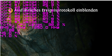

Wenn du die Werte mit z.B. Afterburner festmachst ja. Hab mal aus Spass auf 845Mhz gestellt:
Da bleibt dann auch der Takt komme was wolle (außer es liegt keine Last an dann taktet er normal runter)
Das heißt das der Boost bei mir im BIOS 2 immer aktiv ist und sich nie auf 950mhz runter taktet wenn ich beim Spielen bin... Also unabhängig von der gpu auslastung beim spielen.
Im Windows taktet er ja ganz normal runter...
Wenn das Powertune hoch genug ist um die 1000 Boost zu halten taktet die Karte nicht runter auf Basetakt 950 unter Last. Es kann sein dass deine Karte ohne zusätzliche Erhöhung des Powertunes den Takt halten kann, manche brauchen noch ein paar % mehr, das kommt auf die Karte an.
Im Idle wird natürlich schon runtergetaktet, da gibt es 2 Stufen. Idle und wenn die GPU z.B. etwas im Brwoser beschleunigt.
Bei mir sind das im Normalzustand eben 950 (Last), 500 (Browser Beschleunigung), 300 (Idle) und mit OC Einstellungen dann 1100 (Last), 500 (Browser Beschleunigung), 300 (Idle).
