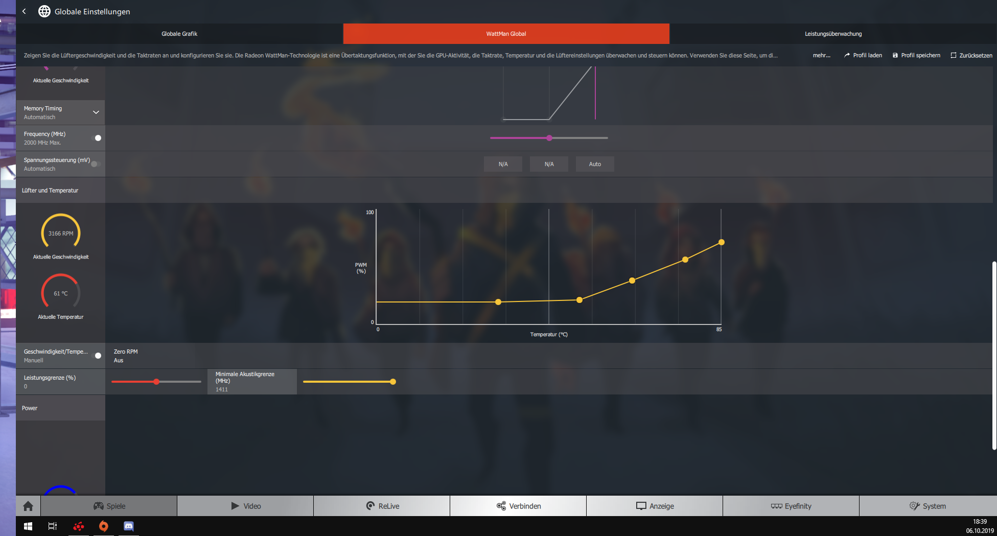

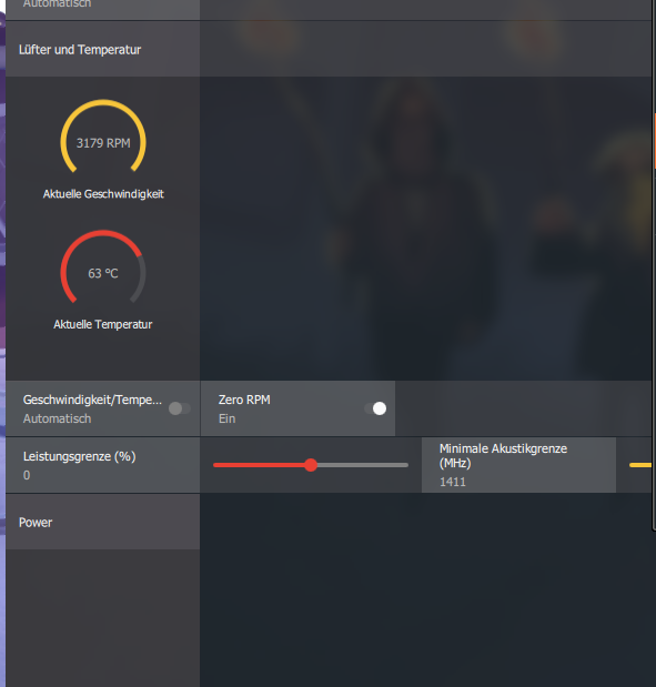

Mirrors Edge Catalyst gestartet - Temperatur bei 52°C und 3157 RPM (laut Wattman)
Idle - Temperatur 46°C (Wattman), Lüfter drehen deutlich hörbar auf, Wattman/HWInfo/Afterburner zeigen jedoch 0 RPM an
Hier mal ein Screenshot mit Lüftersteuerung über Afterburner (Graphen unten rechts beachten): bei 61°C 3147 RPM
Oder hier während Verfassen dieses Posts:
Wattman zeigte hier ganz kurz die korrekte RPM Zahl an, als das ganze das 2. mal passiert ist stand dort jedoch auch wieder 0 RPM
Hier nochmal mit angepasster Kurve (Afterburner) nach ~2 Min Mirrors Edge Catalyst:
Ich konnte keine Temperatur fest stellen an der der Lüfter hochfährt, auch manuelle Lüfterkurve oder automatische mit Afterburner hat nichts geändert, Trixx und Wattman ebenso.
Treiber komplett neuinstalliert habe ich auch schon ausprobiert, leider ohne Erfolg.

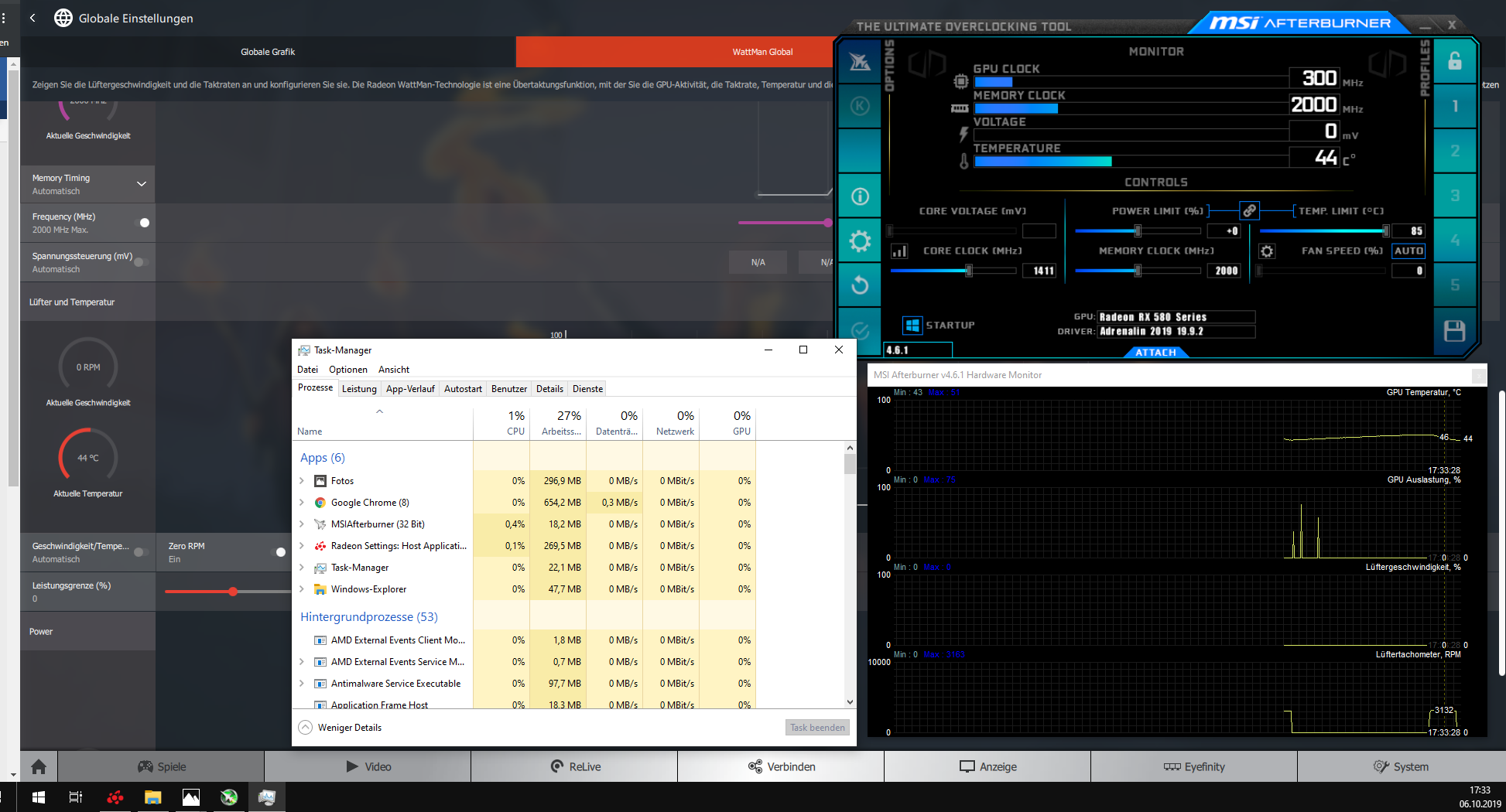

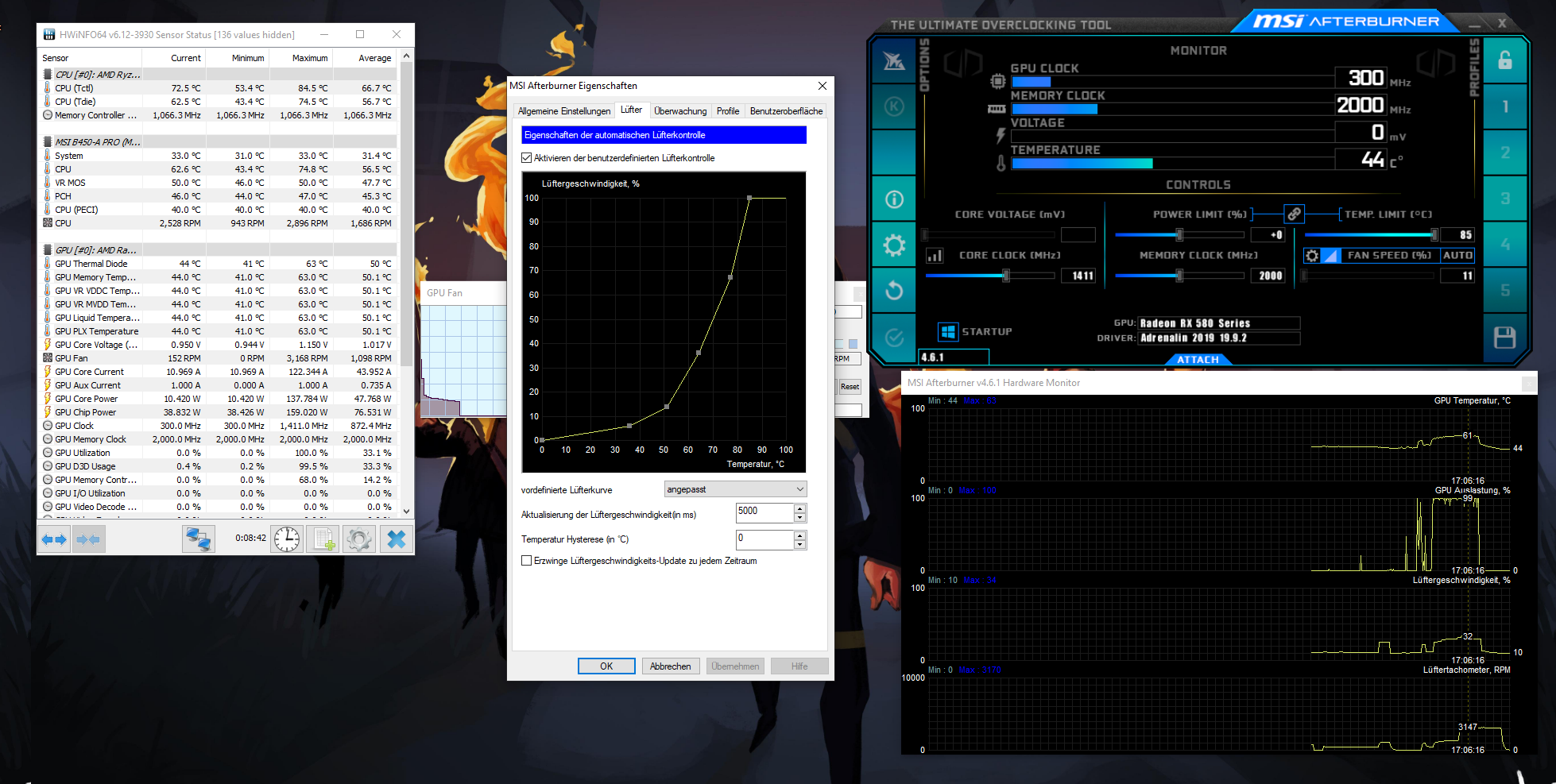

Habe jetzt sämtliche Tools deinstalliert, Cleanup Tool von AMD benutzt um die Treiber zu entfernen und den neuesten Treiber installiert.
Nach ~2 Min Mirrors Edge wieder ungewohnt hohe RPM und hohe Lautstärke, die Zahl lief auch kaum hoch sondern sprang sehr schnell auf maximum:
Edit: Mit manueller Steuerung über Wattman das selbe Ergebnis:
Edit2:
Gerade ist das ganze nochmal im Idle Modus passiert, aufgefallen ist mir dabei dass sich nur einer der beiden Lüfter dreht (der näher an den Ports), der andere steht komplett still. Wattman zeigt währenddessen 31°C und 0 RPM an, der eine Lüfter dreht sich aber ziemlich sicher auf Höchstgeschwindigkeit
Irgendwelche anderen Tipps oder Sachen die ich ausprobieren könnte?
Oder ist das Ganze ein RMA Fall?
