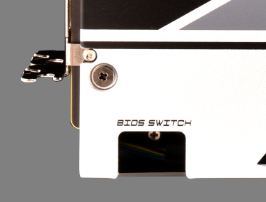

Die Nitro hat ein Dual-Bios.
Evtl. ist ein Bios defekt - vielleicht wurde ein Mining-Bios aufgespielt?!
Dann evtl. mal umschalten.

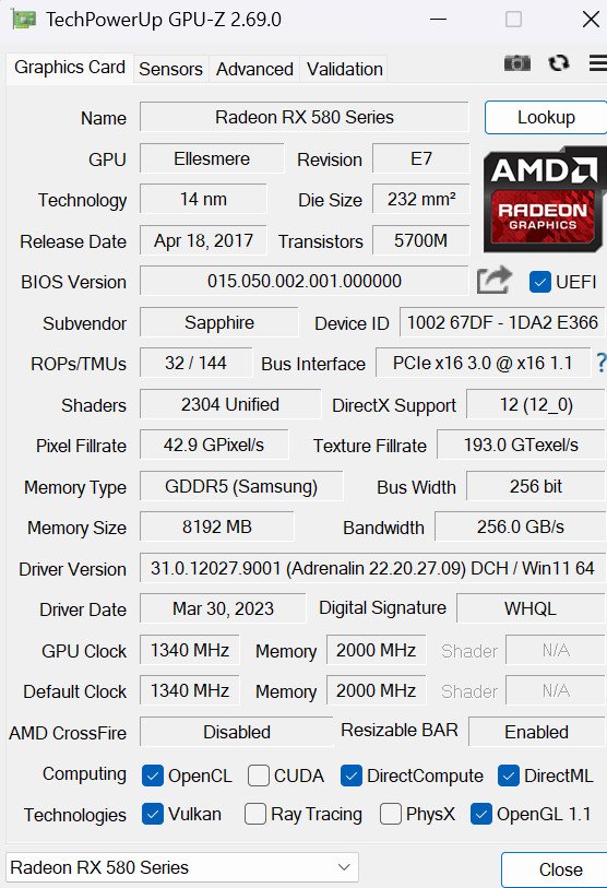

Ich glaube nicht, dass es damit Mining betrieben wurde, siehe screenshot.

Das GraKa-Bios kann trotzdem einen weg haben.
Ich würde mal mit dem Switch das andere Bios einstellen.

Und wie @Outlaw9876 schon geschrieben hat, könntest du auch mal das BIOS umschalten und vorab dabei kontrollieren, ob der Schiebeschalter überhaupt in einer der Endpositionen richtig eingerastet war/ ist.

Das Problem ist für mich fast gelöst. Der Übeltäter ist das BIOS-Switch. Der Schiebeschalter stand auf "Performance" und hier bekam ich und weiterhin bekomme ich ein schwarzes Bildschirm. Das Problem besteht nach wie vor.
Jedoch die Umstellung des Schiebeschalters auf "Silent" war die Lösung des Problems.

Tja, evtl. hat der Switch einen weg, oder der Vorbesitzer hat evtl. ein anderes Bios aufgespielt und das ging in die Hose.
Wobei ich eher davon ausgehe, dass der Schalter einen Defekt hat.
