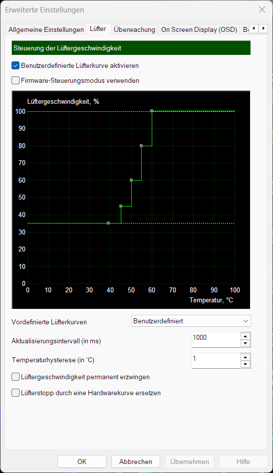

In meinem Fall sind es 1500U/min wenn sich die Grafikkartenlüfter bei 60° einschalten!!! und 0(Null)U/min wenn sie bei 55° halt wieder ausschalten!!! dürfen. Dabei geht das so eine Weile mit dem ständigen ein- und ausschalten der Lüfter was eben nerven kann. Generell dürften Grafikkarten standardmäßig 50% Lufterdrehzahl als Anlaufgeschwindigkeit bei Zerofan fest verankert haben.
Habe deshalb mit Afterburner immer eine treppenförmige Lüfterkurve eingestellt mit festen Umdrehungswerten statt der standardmäßigen Lüfterkurve mit auf- und absteigenden Lüfterumdrehungen.
Meine Lüfterkurve ist mit 35, 45, 60, 80, 100% gesetzt statt 35-100%.
