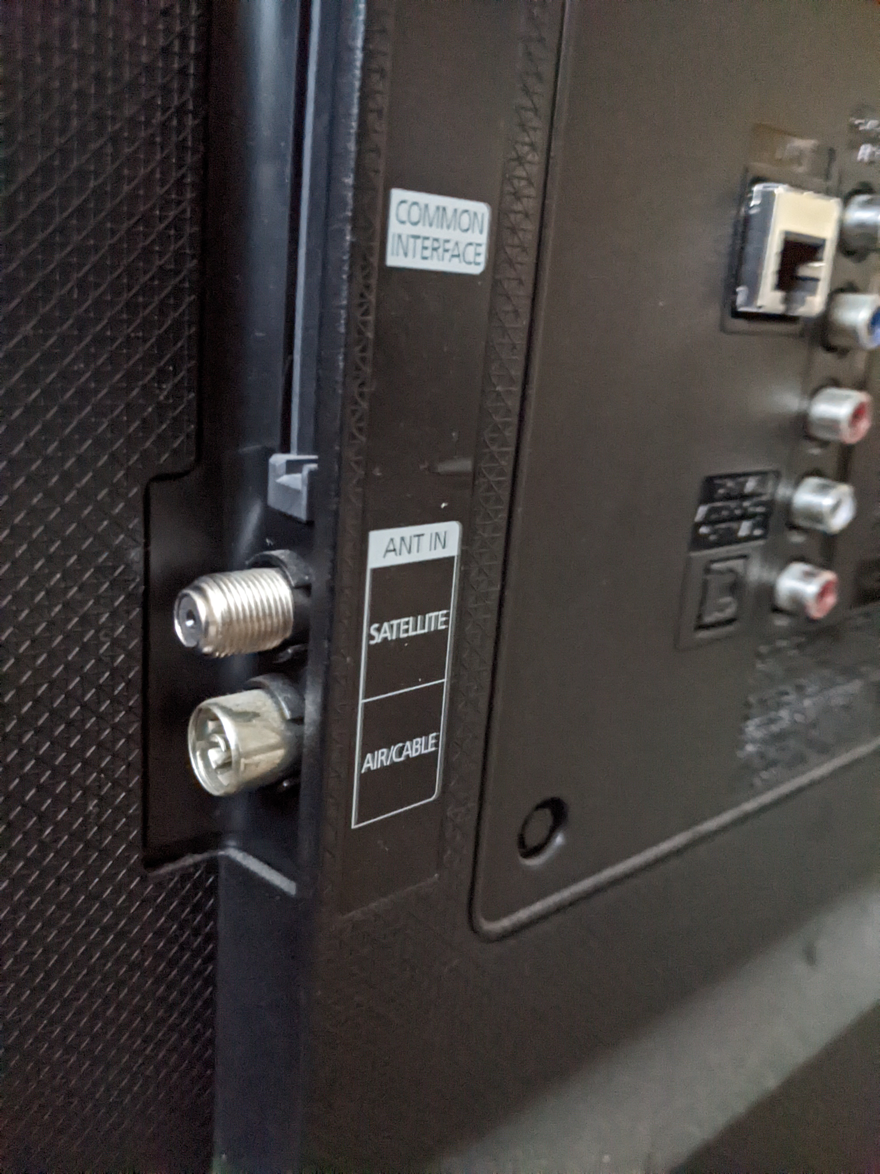

Bis heute Nachmittag verwendeten wir den Fernseher SAMSUNG UE40J5250SS.

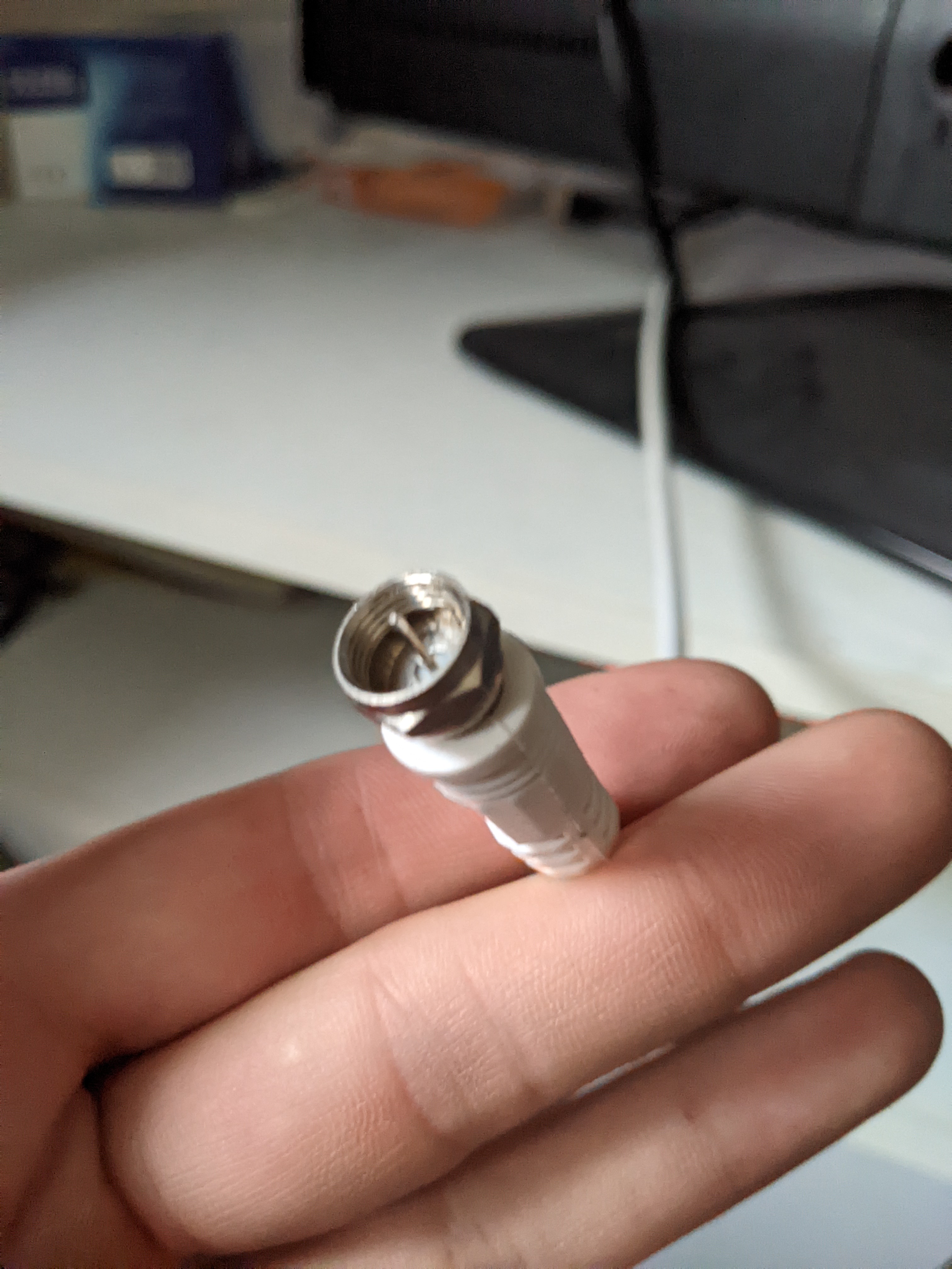

Dieser hat hinten einen SATELLITE Anschluss wo ein SAT-Kabel mit feiner Nadel reingeht sowie einen AIR/CABLE Anschluss:
Diesen fütterten wir immer mit diesem SAT-Kabel:

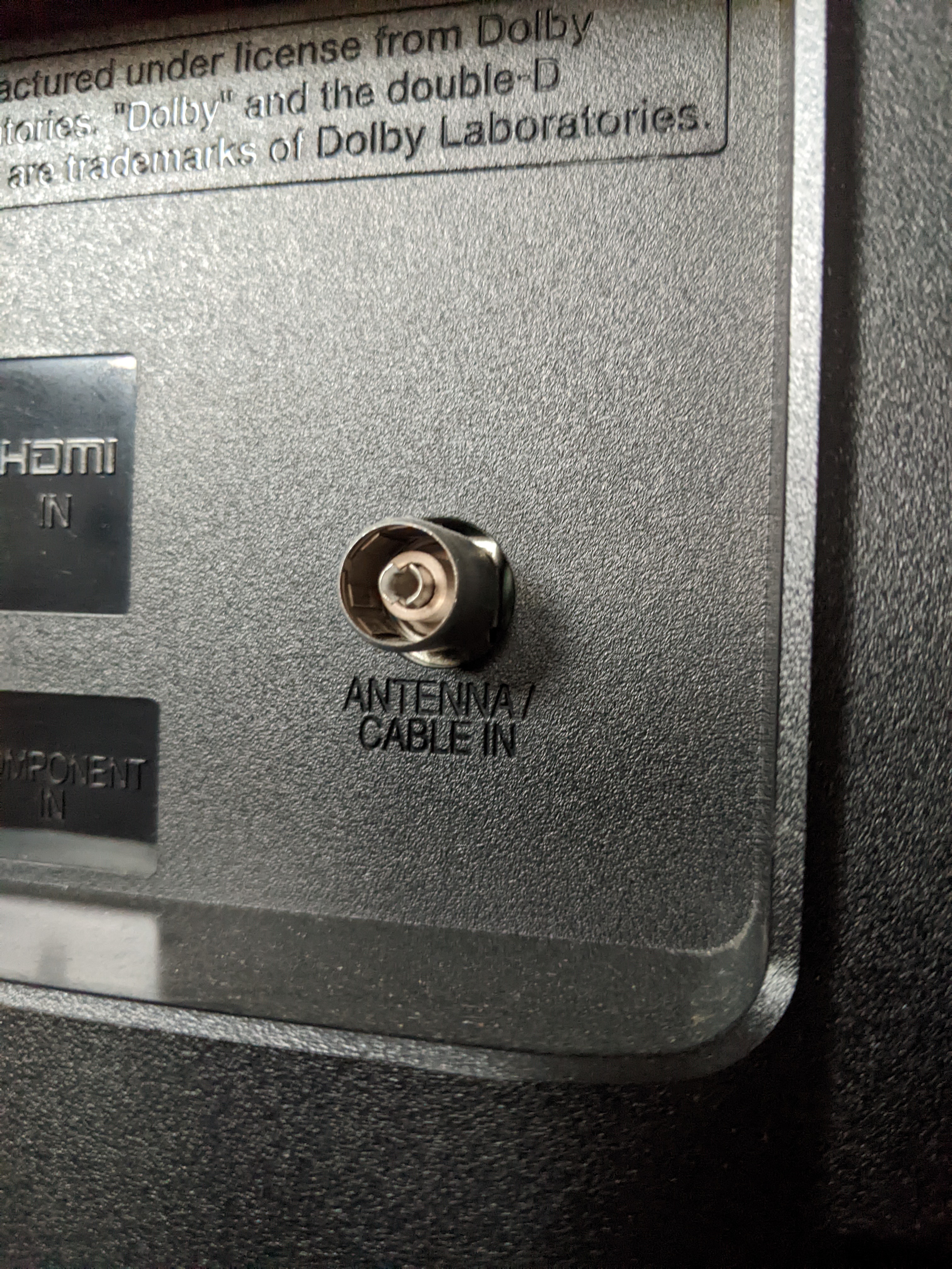

Jetzt hat aber der Samsung seinen Geist aufgegeben und wir haben unseren in Bereitschaft stehenden LG 42LS3450 testen wollen. Allerdings kommt dieser nur mit einem CABLE Anschluss. Eine SAT Buchse finde ich nirgends.
Ich habe bei eBay und Co für paar Euro solche Adapter von SAT auf CABLE gesehen aber sind die Signale überhaupt so "übersetzbar"? Wird das funktionieren oder ist das nur Scam?

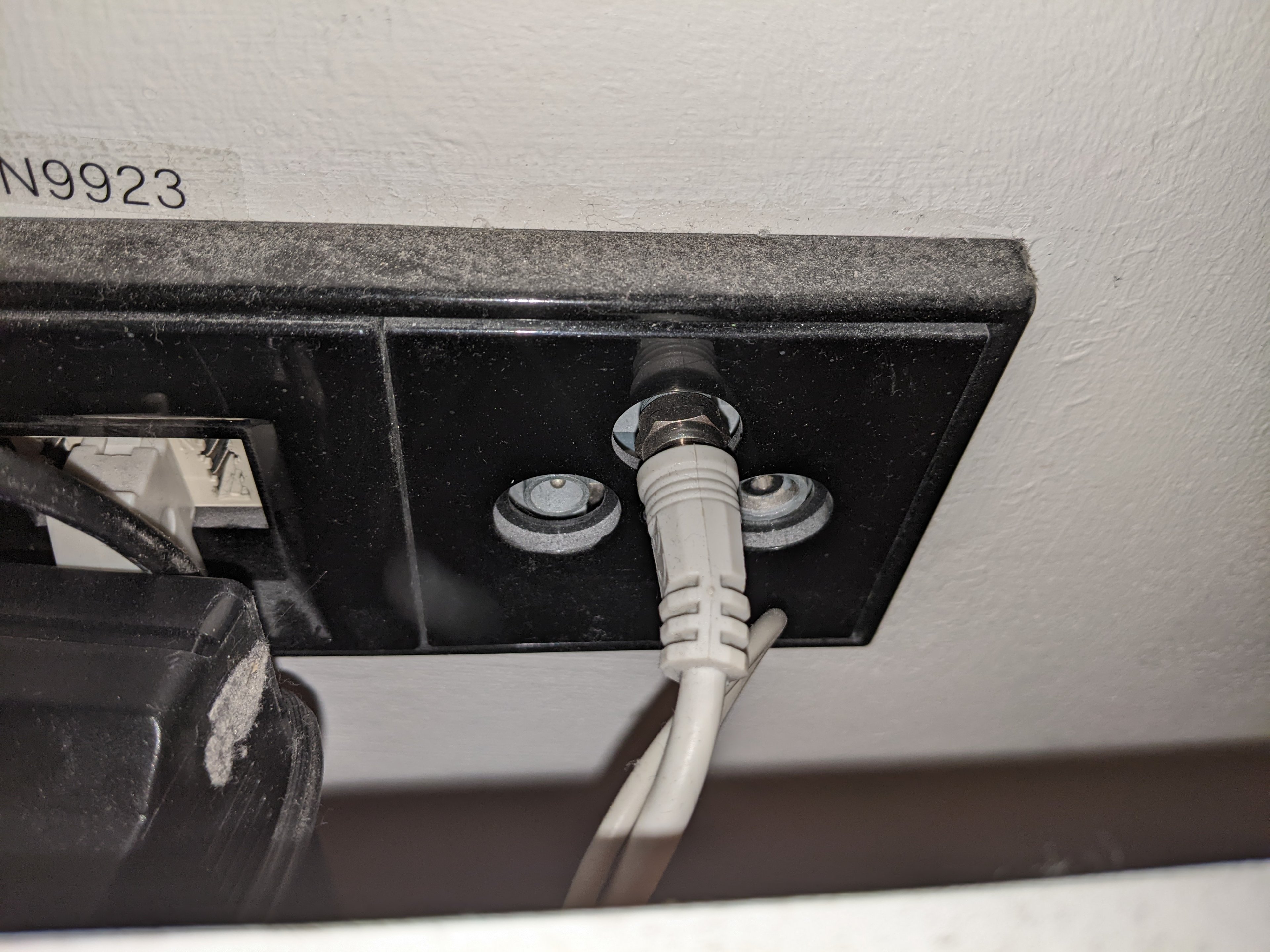

Wenn ich mir unsere Wand und die darin befindlichen Buchsen anschauen, dann sehe ich da auch CABLE Ausgänge:
Wohlgemerkt es ist eine Mietwohnung in einem Mehrparteienhaus. Ich habe keine Ahnung was der Eigentümer hier nebst SAT noch so vorbereitet hat. Oder kann man davon ausgehen dass auf den anderen beiden Buchsen auch Daten fließen? Dann wäre es ja wirklich mit einem CABLE TV Kabel getan. Oder?
Falschen TV gekauft.
Selbst wenn es einen Adapter gäbe, dann hat der TV immer noch kein SAT-Dekoder.
Er kann also mit dem SAT-Signal nicht anfangen!
Lösung: anderer TV oder SAT-Receiver

Der LG hat kein DVB-S, du benötigst einen Extra Reciver.

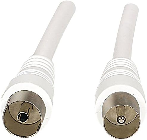

Hast du noch ein normales Antennenkabel da?
Das IST so ein "CABLE" und tut es dafür auch!

Wenn ihr Sat habt dann habt ihr höchstwahrscheinlich kein Kabel... Wie bekommt ihr denn euer Internet? Ich würde schätzen per DSL oder Glasfaser.
Diese 3er Multimediadosen werden Standardmäßig sowohl bei Kabel als auch bei Sat verbaut.

geht dieses CABLE Kabel
CABLE ist übrigens das englische Wort für Kabel, damit ist einfach ein stick normales Koaxial Antennen Kabel gemeint

CABLE ist übrigens das englische Wort für Kabel, damit ist einfach ein stick normales Koaxial Antennen kable gemeint
Ein Satellitenkabel ist nichts anderes, nur mit anderen Steckern...
