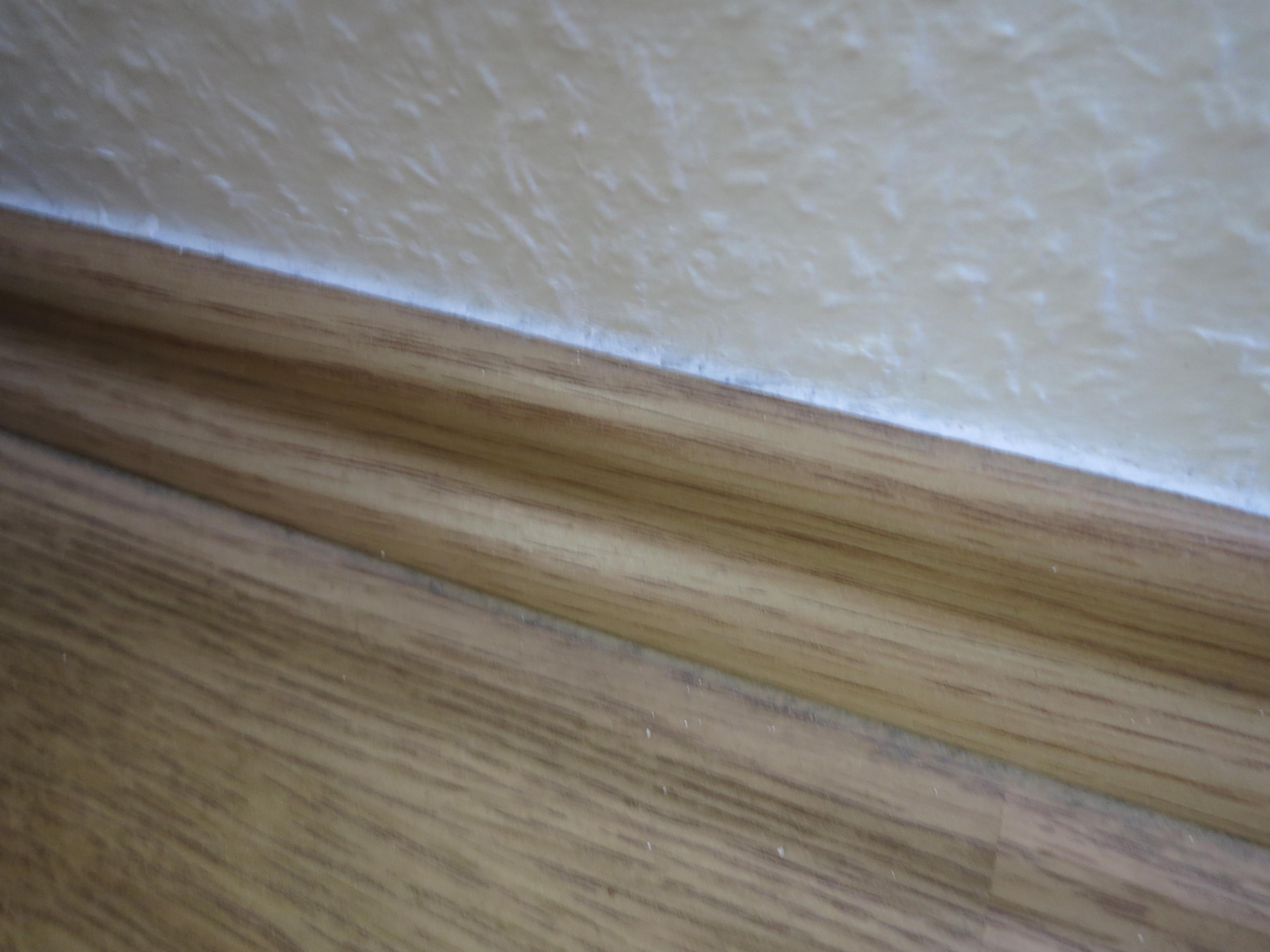

2. In allem Zimmern liegt Laminat mit Sockelleisten. siehe Abbildung
http://www.floor24.de/montageklemme...tFv3Vwyefovcqtpl_o9NeNNICKPKUA6q8AhoCwMnw_wcB
Meines Erachtens bekomme ich das Kabel nicht mehr unter die Leiste. Wie kann ich es am unauffälligsten verlegen?

andere sockelleisten nehmen. Es gibt welche mit integriertem Kabelkanal. Da kann man schon sehr viel reinstecken.

Wenn der Laminatboden, so wie auf dem Foto verlegt wurde, ist er falsch verlegt.
Der Boden wird normalerweise schwimmend verlegt, und hat zur Wand einen Abstand von ca. 5mm - 1cm.
Damit er sich bewegen, ausdehnen, etc. kann.
Gib mal die Sockelleiste runter und schau dir den Rand vom Boden an.
Sollte bei Dir der Boden auch nicht bis unmittelbar an die Wand gehen, dann hast Du unter der Sockelleiste einen Spalt den Du nutzen kannst.
@ Buggs001 , das ist ein guter Tipp. Werde mal versuchen eine Sockelleiste zu entfernen. Allerdings sind diese bei uns mit holzfarbenen Silikonfugen im Übergang Laminat zur Sockelleiste versehen, so ein Entfernen immer etwas aufwendig ist.

Ansonsten schau mal unter die Sockelleiste - die meisten die ich bis jetzt gesehen habe, haben unten so eine kleine Aussparung und die so ein Kabel genau passt ;)
Eine weitere Möglichkeit sind diese kleinen Kabelschellen. Wenn man sich ein bisschen mühe gibt kann man die auch sauber direkt über der Sockelleiste anbringen... wenn es bei einem Kabel bleiben soll.

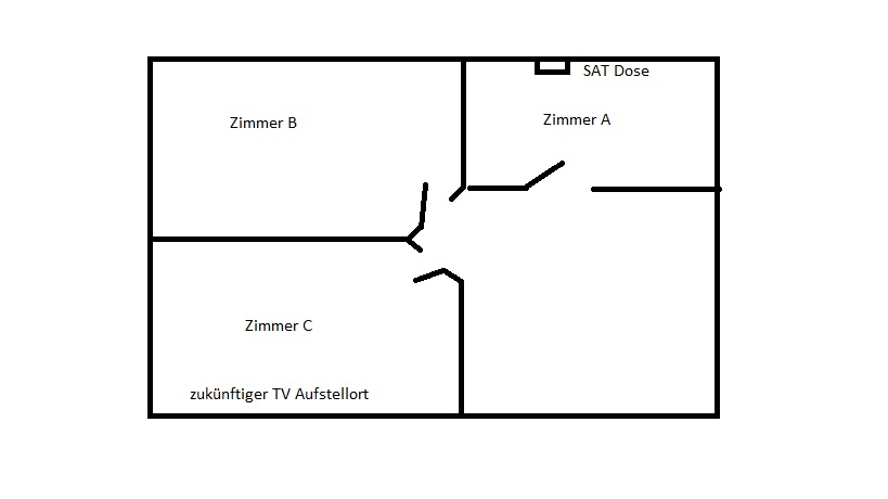

Es handelt sich um ein Eigenheim mit zentraler SAT Anlage. Diese speist im Keller mit 2 Kabeln ein, eins wird in das Wohnzimmer verteilt und das andere geht in das Zimmer A vom OG. Um in das Zimmer C ein SAT Kabel zu verlegen, müsste man vom Zimmer A->B und dann vom Zimmer B->C durch die Wände bohren.
Das wiederstrebt mir irgendwie. Abgesehen davon habe ich meine Zweifel, dass ich die Laminatleisten ab bekomme.
Anbei ein paar Bilder, die den Sachverhalt verdeutlichen sollten.
Habt Ihr dazu noch ne Idee?

Du möchtest aber nicht den Anschluss in Zimmer A behalten oder (beides gleichzeitig geht nicht)?
Was für eine SAT Anlage ist es denn genau, wenn nur zwei Leitungen im Keller zu Verfügung stehen?
Von Keller zu Raum C oder von Wohnzimmer nach C geht nicht?
Hallo, nein der Anschluss im Zimmer A wird nicht genutzt. Ich will ihn nur von A nach C verlängern. Die Schüssel hat ein Quad LNB wovon aber nur 2 Anschlüsse angehen bis in den Keller. Von dort geht ein Stich ins WZ und einer in Zimmer A.

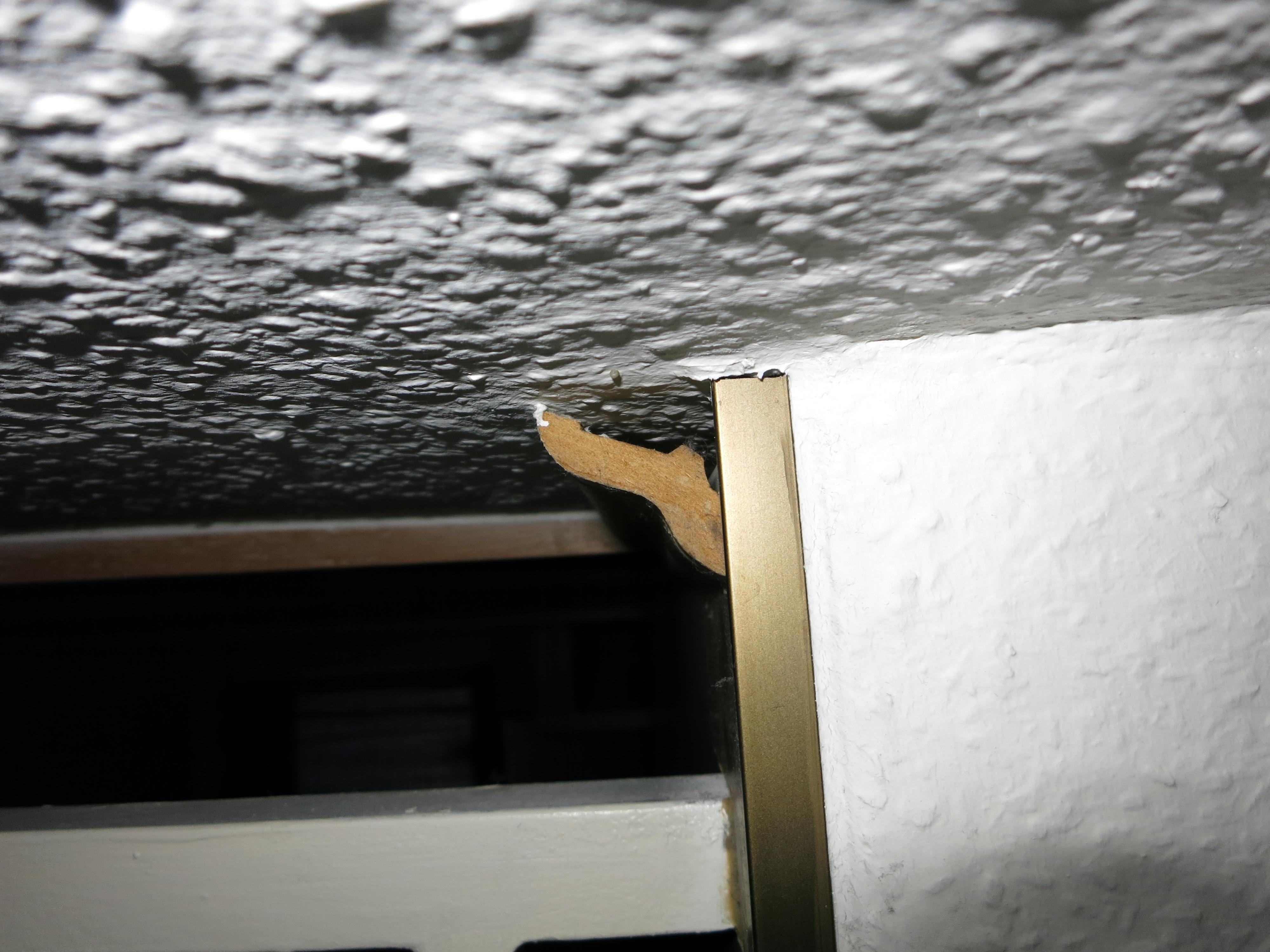

PS: Wie bekommt man eigentlich diese Fußleisten ab? Ich habe jetzt eine Stelle im Treppenhaus gefunden, wo ich mal in den Schnitt reinfotografieren konnte. Demnach müsste da genug Platz für ein Kabel sein.
