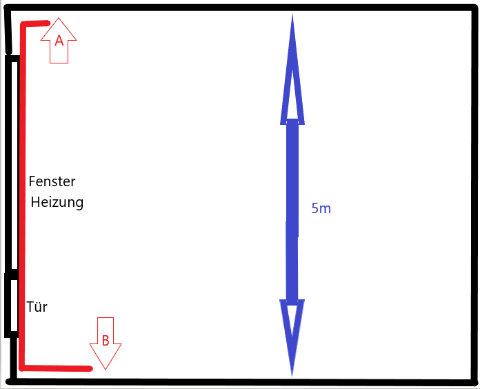

Wir würden gerne unser Wohnzimmer umstellen.
Und zwar soll der TV auf die Seite B wandern. Die Sat Dose und der Stromanschluss liegen aber auf der Seite A.
Ich hab mir jetz überlegt die Kabel über Putz zu verlegen, allerdings stellt sich die Frage welchen Kabelkanal ich da verwenden sollte.
In den Kanal sollen ein Stromkabel, ein Antennenkabel und 2 Boxenkabel verlegt werden.
Welche Kabelkanäle könnt ihr empfehlen? Es sind insgesamt 3 - 90Grad Bögen von A nach B.
Hab im Keller schon mal welche verlegt zum kleben, geht einfach und schnell hebt allerdings nicht lange.
Wenn ich z.B. so einen Kabelkanal nehme bekomme ich keine sauberen 90 - Grad Bögen hin oder?
Danke für eure Hilfe.

Leider hat der Gute ne Tür im Weg, was diese Methode etwas schwierig gestaltet. Ich würde tatsächlich auch auch oben rum verlegen. Ganz normale (bzw. mit Trennung) Kabelkanäle zum Kleben nehmen, und alle 1,00-1,50m nochmal nen kleinen Nagel reinhauen, dann halten die Dinger auch. Je nachdem, wie viel Aufwand du betreiben willst und ob du an die Teile nochmal in naher Zukunft dran willst, kann man die Spalte zu Wand und Decke auch schön mit etwas Fugenspachtel schier machen und die Kanäle in der Wandfarbe streichen. Dann fallen die kaum auf. Die Ecken kannste ganz easy mit ner Gehrungslade auf Gehrung sägen.
Stimmt das steht da, ich habe jedoch, wieso auch immer, nur das Fenster gesehen.
Dann könnte man in einem U mit den Kanälen einmal um das Fenster herum. Bei kleinen Kanälen auf Eckstücke mit gebrochener Kante achten oder ausreichend große nutzen, dass die Biegeradien eingehalten werden.
Damit das vernünftig aussieht würde ich am Ende vom Kanal 1-2 Aufputzrahmen und darauf Kabelauslässe, passend zum bestehenden Schaltersystem, setzten.
❗Auf jedenfall auf bestehende Installationen achten. Nicht, dass an den Seiten Elektroleitungen oder andere Versorgungsleitungen lang geführt sind (Nur, falls die Kanäle mit Schrauben befestigt werden sollen).
Zum Befestigen würde ich einen Montagekleber z.B. von Würth nutzen. Vorher die Oberflächen reinigen und abtrocken lassen, dann hält das auch.
Falls ein Rolladenkasten vorhanden ist zusätzlich darauf zu achten, dass die Revisionsöffnung von dem Kanal nicht behindert wird.
Da ein Fenster dort ist, liesen sich die Kanäle auch einfach mit Vorhängen verdecken (sofern eine Schiene an der Decke oder zumindest eine Stange recht weit oben montiert ist).
