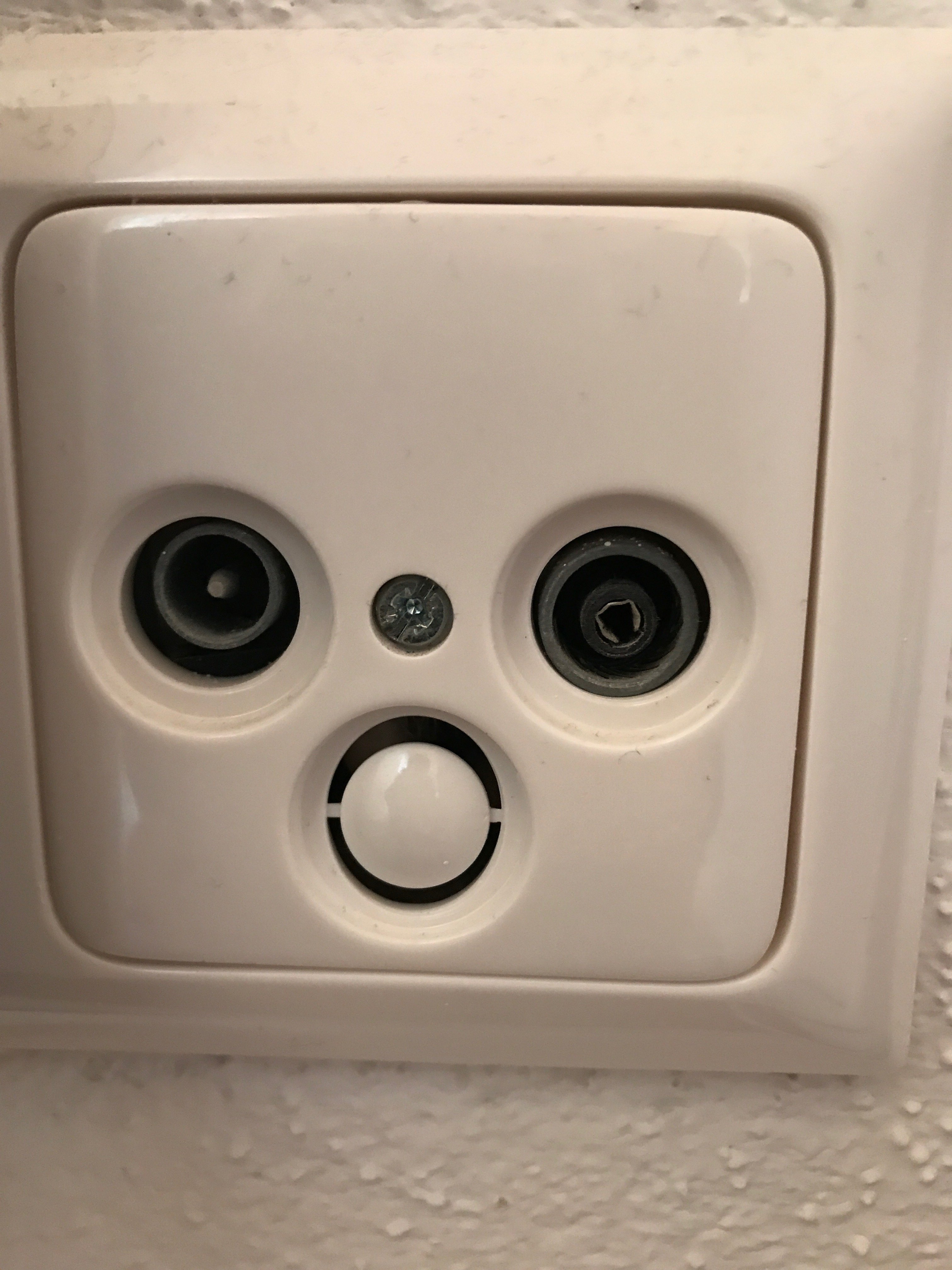

Meine Anforderungen, da schon zwei mal gefragt:
  • Festplattenreceiver (Timeshift, Aufnahmefunktion) - Festplatte muss nicht intern sein, ich kaufe auch gerne eine und hänge die per USB dran
  • Idealerweise 2 "Streams" gleichzeitig, z.B. gleichzeitig einen Sender aufnehmen und einen anderen angucken
  • Zweitreceiver in einem anderen Zimmer (eigener SAT-Anschluss im Raum), der auf die Aufnahmen des Festplattenreceivers zugreifen kann

@Khaosprinz der Bildanhang zeigt eine Kabeldose (DVB-C)
Bitte Schraub die Dose auf und schau mal ob da überhaupt was angeschlossen ist.
Eine Satdose (DVB-S) hat häufig unten in der Mitte noch einen Anschluß in Form von einem Gewindestecker (F-Stecker).
