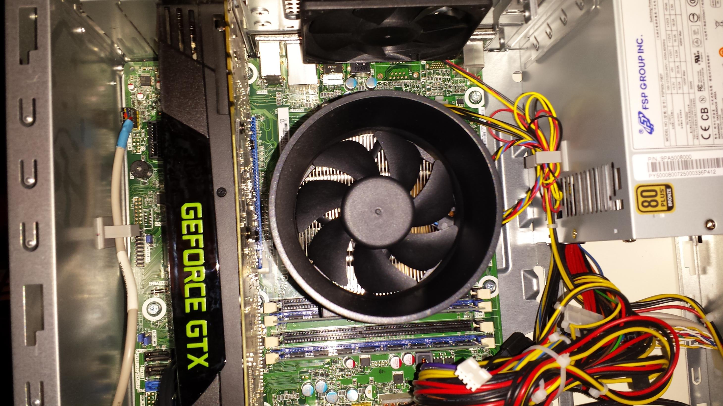

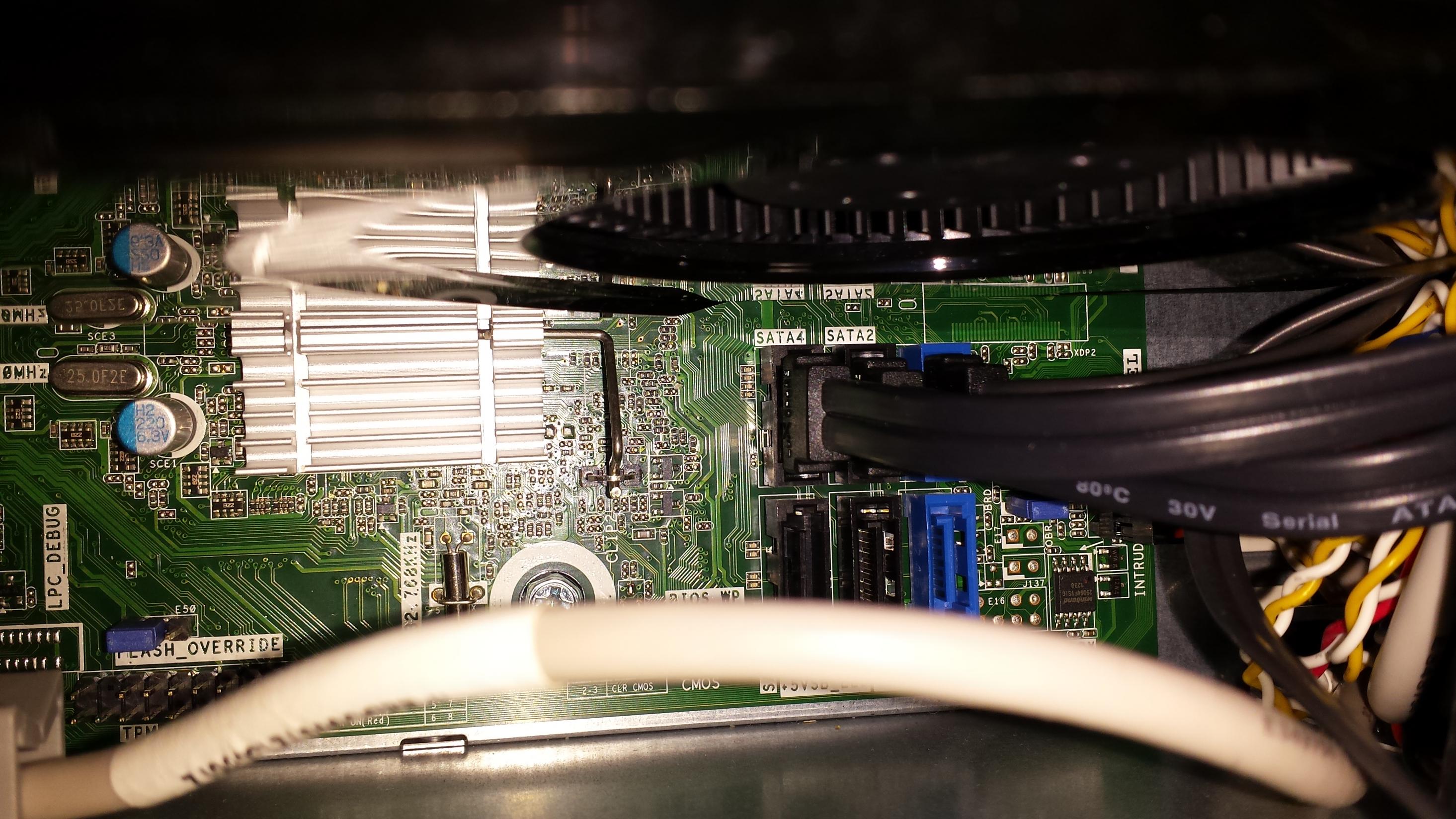

An sich möchte ich nur wissen, ob die 2 hellblaue Schnittstellen SATA 3 sind oder nicht. Es sind offensichtlich die primären 2, da die Systemplatte an einer der beiden Schnittstellen hing.
Nun möchte ich eine SSD dranhängen und frage mich lediglich ob es sich hierbei um SATA 2 oder 3 schnittstellen handelt. Konnte bisher keine einheitliche Meinung dazu lesen.

Wenn Du jetzt auch Schreiben würdest um welches Board es sich handelm würde ? :freak:
Aber es sieht so aus als wenn due blauen SATA3 sind
Ich gehe jede Wette ein, das sowas im Handbuch deines Boards (auch online zu finden) steht.
Um das vernünftig beantworten zu können, bräuchte man das Motherboard-Modell.
Welcher Chipsatz ist verbaut ?
Könnte sein, dass die zwei blauen SATA3 sind, aber sicher sagen kann man es mit deinen Infos nicht.
Müßte man eigentlich im Handbuch nachlesen können.
Handbuch leider nicht mehr vorhanden. Vorschläge wo ich sonst mein mainboard modell ablesen könnte?
PS: Wow, das ging aber ultra flott.. :eek:
Das ganze sieht auf den Bildern sehr nach einem Komplettrechner von Acer aus. Dementsprechend könnte es ein OEM-Board sein zu dem es keinerlei Anleitungen gibt. Wobei die Ports sicher nicht ohne Grund blau sind.
Hast du die SSD schon da? Wenn ja, klemm sie einfach an die blauen Ports und schau was CrystalDiskInfo dir anzeigt.
Ich sitze hier jetzt schon 5 min und warte auf Antwort :daumen:
Was kannst du uns denn überhaupt zu dem System sagen ? (FertigPC mit Namen, verbaute CPU..)
Am einfachsten ist es sicherlich, die SSD an einen blauen Port anzuschließen und mit AS SSD Benchmark die Werte zu ermitteln, dann merkst du schnell, ob das SATA3-Geschwindigkeit ist.
Der Predator G5920 müßte einen Intel 6er - oder 7er-Chipsatz haben, von daher sollte das System 2 SATA3-Ports haben und damit scheinen die blauen Anschlüsse schon richtig zu sein.

@Yuuri - Naja, das Gerät müßte einen Intel 6er- oder 7er-Chipsatz haben und man sieht 6 SATA-Anschlüsse,
von daher liegt die Schlußfolgerung von GozzoMare nahe. Anzeichen für einen Zusatzcontroller sieht man zumindest auf den Bildern des TE nicht.
