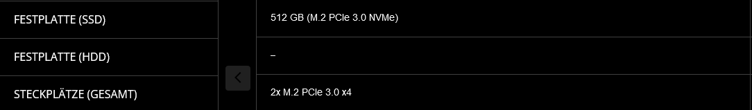

Die Suche nach MSI GF65 Thin 10UE-273 ergibt:
Hier eine einfache Erklärung: Die M.2 Schnittstelle | Delock
Kurz: Schnittelle PCIe Protokoll NVMe vs. Schnittelle SATA Protokoll AHCI.

M.2 ist nur ein formfaktor. entsprechende SSDs können per PCIe oder SATA angebunden sein. dazwischen besteht keine "abwärtskompatibilität", in nem per PCIe angebundenen M.2-slot laufen auch nur PCIe-M.2. gibt auch M.2-slots die beides können, aber das ist ein kann und kein muss.
die slots bei deinem notebook scheinen nur PCIe zu können.
