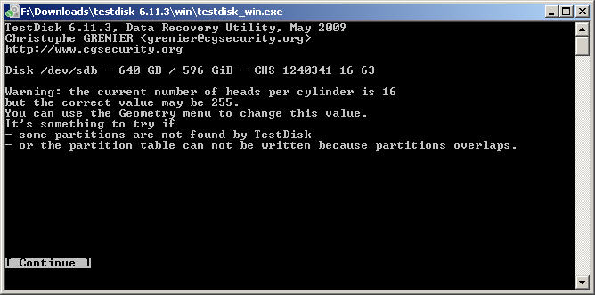

Hier im Forum finde ich Infos zu Testdisk. Installiert, und komme zu folgenden Screens:
Was aber soll die Testdiskfrage: should testdisk search for partition created under vista?
Ich bin unsure und drücke yes: warning, the correct number of heads per cylinder is 16, but the correct value maybe 255.
Ich "continue" und komme zu screen 2.
Wie jetzt weiter? Wozu stehen die 15 oder 16 in den Screens - müsste nicht irgendwo 255 für die Heads stehen?

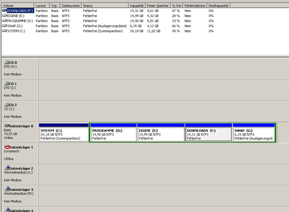

und mach mal einen screenshot der Datenträgerverwaltung, wo beide Platten drauf sind
Hallo.
Das Board ist ein
K8N Neo2 Platinum, vor 3 Jahren eingebaut.
Phoenix Technologies, LTD
Version: 6.00 PG
vom: 02/17/2005
Weitere Infos:
Screen 1 Computerverwaltung

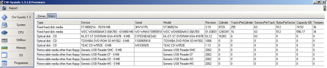

Screen 2: CWSysinfo (da steht die WD auch, aber auch mit TracksperCylinder 16)
Gruß,
Mike
Lt. einem alten Sysinfolog war die 16 bei Heads der WesternDigital wohl schon im Februar - also normal. DA müssen wir uns schonmal keine Gedanken machen.
||Unknown (0x0) ST380021A - 76316 MB 3HV1JYPL ST380021A 3.19 9729 255 63 512 74,53 35
|| Unknown (0x0) WDC WD6400AAKS-00A7B0 - 610480 MB WD-WMASY0965818 WDC WD6400AAKS-00A7B0 01.03B01 1240341 16 63 512 596,17 36
Mike

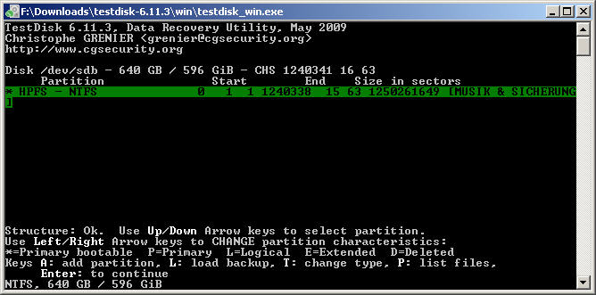

Du hattest mal wenn deine Partition grün angezeigt wird, p drücken können ob deine Daten oder eine Fehlermeldung angezeigt wird?
Ist wichtig für eine Weiderherstellung.
Deine Festplatte hat zur Zeit 16 Heads?
Ist zwar korrekt aber nicht häufig.
Gebe mal den Standard von 255 Heads bei Disk ein um zu sehen ob die Geometrie dann stimmt
Wenn deine Daten angezeigt werden, könnte die normal ohne Probleme wiederhergestellt werden.
Teste mal folgendes und setze mir den Screen nach Analyse und Quick Search;
Starte Testdisk, bestätige bei Log-Datei erstellen mit Enter, wähle deine Festplatte und bestätige mit Enter.
Bestätige auch bei Partition Table Typ Intel mit Enter.
Gehe jetzt auf das Menü Geometry.
Gehe dort auf Heads.
Gib dort 255 ein und bestätige mit Enter.
Lasse SectorSize und den Rest in Ruhe.
Bestätige dann mit OK zum verlassen von Geometry.
Du darfst dann Testdisk nicht beenden da du dann die Einstellungen verlierst.
Gehe dann mit dem Pfeil auf Analyse bestätige mit Enter und setze mir einen Screenshot.
Bestätige bei Quick Search und setze mir auch einen Screenshot.
Du kannst da auch mal die Partitionen wenn die gefunden werden markieren, die Taste p drücken und schauen ob du deine Daten siehst.
Zurück kommst du mit q drücken.
Wenn keine Partition gefunden wurde;
Bestätige weiter bis du zum Menü kommst wo unten steht [Quit] [Search] [Write] und gehe mit dem Pfeil auf [Search] (tiefere Suche) und lasse es laufen.
Setze mir einen Screenshot
Viele Grüße
Fiona

Screen anbei nach Analye & Quick Search, nach dem kommt dann der bereits verlinkte in ....grün...
Jetzt erstmal das Log, komme eben erst heim und gucke morgen wieder. Danke vorab schon mal für die Mühe:

Nachtrag 2: @Fiona, ich sehe nach der Taste p meine Ordnerstruktur!!
Nachtrag 3: eine Info: die Platte ist nicht partitioniert, da liegen nur Ordner.
Nachtrag 4: ich hätte noch ein Image von vor 3 Wochen - wäre das eine einfache Lösung die ursprüngliche Partitionstabelle wiederherszustellen?
