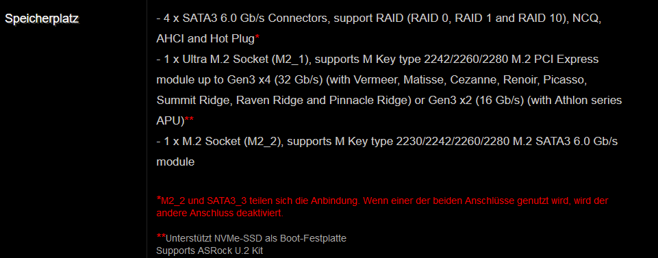

Bei einer 2,5"-Sata musst du aufpassen, deren Kabel nicht am dritten SATA-Anschluss anzuschließen:
*M2_2 and SATA3_3 share lanes. If either one of them is in use, the other one will be disabled.

Es steht ja sogar dick und rot markiert im Handbuch!
Ja das ist mi bewußt aber ich habe ja deutlich geschrieben das meine M2 ssdim M2_1 steckt und der M2_2 slot frei ist also müßte der Sata3_3 doch gehen da entweder der M2_2 oder der Sata3_3 besetztsein können
