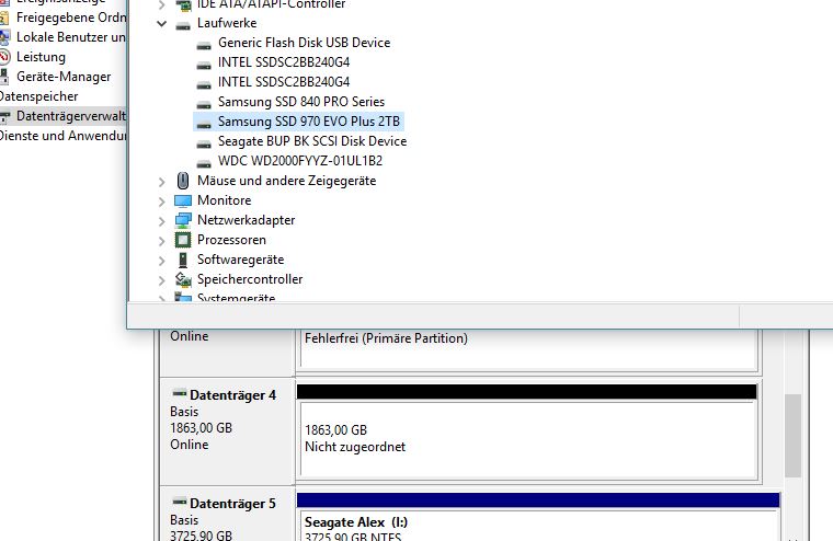

Ich würde sagen es funktioniert soweit, oder?
Zumindest wird alles erkannt etc.

Ok, also Versuch Nr.1 ist in die Hose gegangen :D Oder eben halb.
Hab das ganze geclont, alte Platte abgesteckt, m.2 rein und eingeschaltet.
Ging schonmal an und ging auch erstmal alles wie es soll.
Dann habe ich über Computerverwaltung "Volume erweitern" gemacht, hat soweit auch geklappt,
aber plötzlich kam eine Meldung (unten rechts) dass ein Laufwerk wohl fehlerhaft sei und Neustart benötigt wird....das wars dann, nach neustart einfach nur schwarzes Bild und keiner Reaktion.
Ideen?

@Katzenjoghurt Er klont aber ganz offensichtlich falsch, wenn er danach noch was erweitern will. Er versucht auf ganz seltsame Weise mit Windows Boardmitteln eine Partition zwischen zwei anderen partitionen zu erweitern, was Windows aber nicht kann. Ergo Finger von lassen :p
Also so seltsam ist das nun auch wieder nicht, bzw. was daran seltsam sein soll verstehe ich nicht.
Zuerst ein Backup gezogen, Backup auf die neue Platte aufgespielt (extern per USB angeschlossen),
dann alte Platte raus, neue rein und erweitern um den gesamten Platz zu nutzen
Wenn du geklont hast und nicht damit direkt C erweitert hast, hast du wohl hinten noch eine Partition dran.
So sollte es aussehen:
Bei dir wird RECHTS daneben noch ein schwarzes Feld mit Speicherplatz sein. Das kannst du über Windows selbst nicht einfach mit C erweitern.
Also warum ist es wohl seltsam, wenn du das versuchst? Weil Windows das nicht kann.
Deswegen klont man direkt richtig oder nimmt ein 3. Anbietertool
