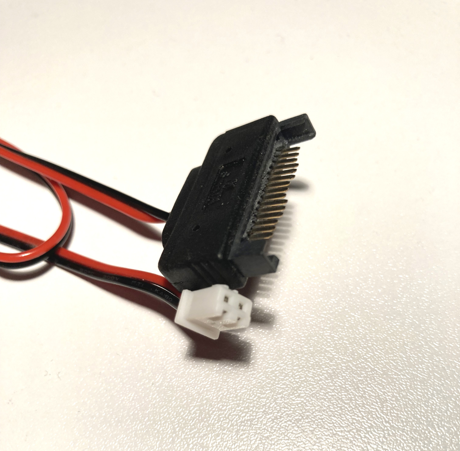

Ich kann den Rechner nicht mehr einschalten, weil die Stromversorgung zum Frontpanel unterbrochen ist: Der SATA-Stecker ist gebrochen.
1. Wie kann ich den Rechner trotzdem einschalten? Am Board etwas überbrücken? System in der Sig.
2. Ich brauche Ersatz, finde aber bisher kein Kabel mit 2-Pin-Buchse auf SATA-Stecker. Ich poste das hier mal und suche inzwischen weiter.
Viele Dank für Rat!
Edit: Ich sehe gerade erst, dass die zwei Pin nicht zusätzlich, sondern das andere Ende des Kabels sind. Dann ist womöglich nur das Kabel des Frontpanel Tasters beim Umbau vom Mainboard gezogen worden.
Der SATA Strom ist ja bestimmt nur für irgendwelche LEDs. Relevant ist aller Voraussicht nach lediglich der 2Pin Stecker, der den Einschalt-Taster mit dem Mainboard verbindet. Solange der angesteckt ist sollte es gehen.

Während ich suche: Trotzdem das passende Kabel vielleicht?

Ich finde so ein Kabel nicht (2-Pin-Buchse auf SATA-Stecker). Nicht mal bei ebay. Jemand eine Idee für einen Workaround (Adapterlösung)?

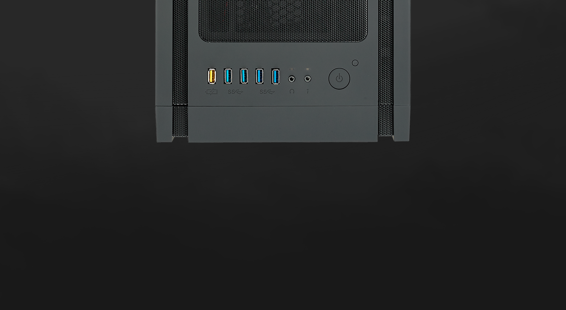

Der USB-Anschluss links im Bild (BitFenix SuperCharge™ Port) wird damit mit Strom versorgt. (Quelle)
