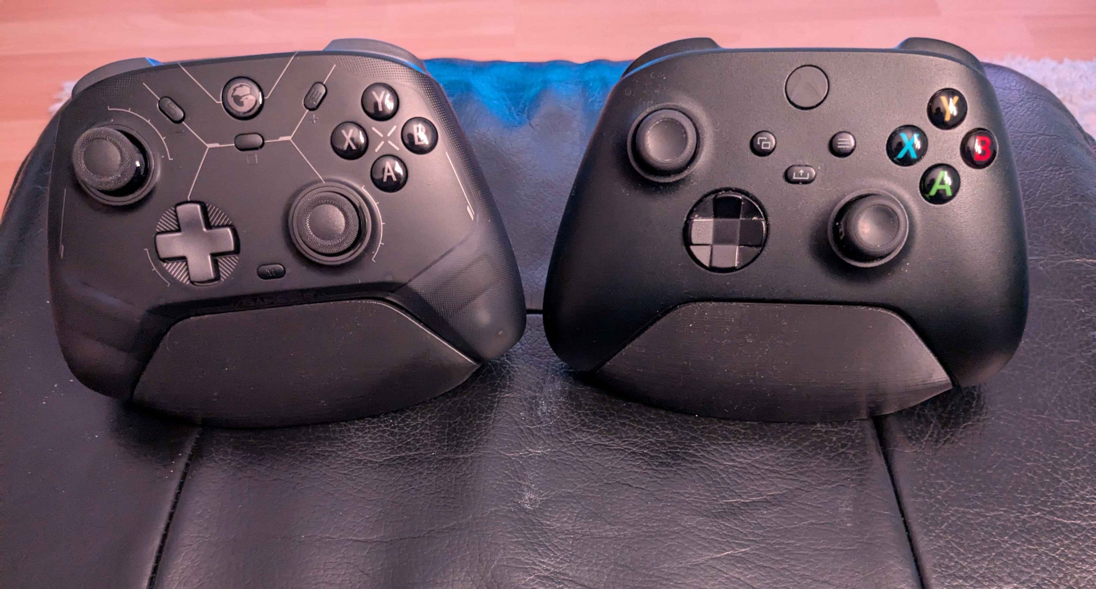

Gamepad
Während der Nova Lite ähnlich gut in den Händen liegt wie ein SeriesX Pad, ist das beim Ultimate 2C etwas anders. Das Pad ist allgemein ein bischen kleiner "geschnitten", und das fällt besonders auf der Unterseite auf, hier fehlt es etwas an Volumen für Spieler mit großen Händen, für Kinder hingegen sollte das ein tolles Gamepad sein.
Die Finger liegen beim Ultimate 2C enger beisammen und durch die rechteckige Auslegung des Pads sind die Handgelenke mehr angewinkelt als beim SeriesX oder beim Nova Lite und auch der Grip ist etwas anders. Ich würde ihn als gewöhnungsbedürftig beschreiben wenn man vorher SeriesX Controller gewohnt war, aber nicht als schlecht oder nervig, nur etwas anders halt.

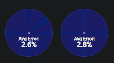

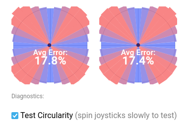

Präzision
8BitDo Ultimate 2C​
GameSir Nova Lite​

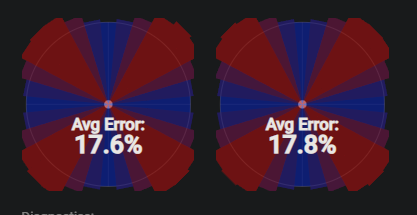

Lasst euch vom Bild des Ultimate 2C nicht abschrecken! Die Präzision der Sticks ist unbestreitbar, auch wenn das Bild etwas anderes suggeriert. 8BitDo hat es versäumt seinen Hall Effect Sticks eine saubere Zirkularität mit auf den Weg zu geben, was leider in einem heftigen Overshoot an den Achsen resultiert. Ingame fällt das jedoch überhaupt nicht auf.
Was hingegen sehr auffällt, ist die Empfindlichkeit der Sticks: durch eine (imo) suboptimale Konfiguration können sehr kleine Bewegungen sehr viel auf dem Bildschirm bewegen. Das sollte man auf jeden Fall im Hinterkopf behalten wenn man sich für den Controller interessiert.
Die Sticks des Nova Lite sind etwas entspannter und bieten eine filigranere und granularere Kontrolle auf dem Weg in die gewünschte Richtung. Sie sind nicht ganz so empfindlich und man hat etwas mehr "Weg" bei feinen Bewegungen. Die Zirkularität und Genauigkeit ist definitv gut.
Für den Ultimate 2C spricht an dieser Stelle aber die höhere Auflösung und die höhere Pollingrate wenn man das Dongle benutzt. Der Nova Lite kommt nur auf die 1000Hz wenn man ein USB-C Kabel verwendet. Am Dongle hingegen kommen nur schlappe 125Hz an, sehr schade wenn ihr mich fragt. GameSir hat an dieser Stelle wieder eine Gelegenheit verpasst aus einem soliden Budgetprodukt ein Gutes zu machen.

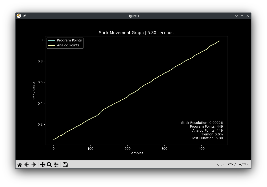

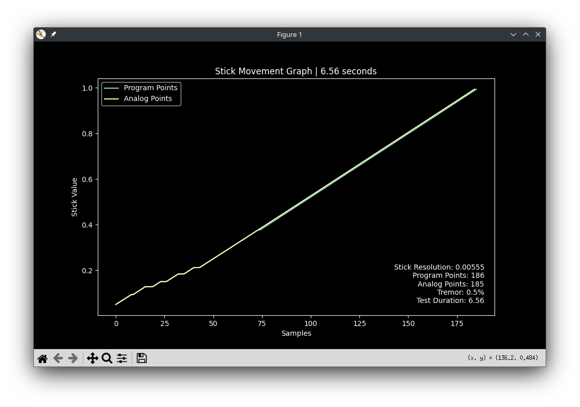

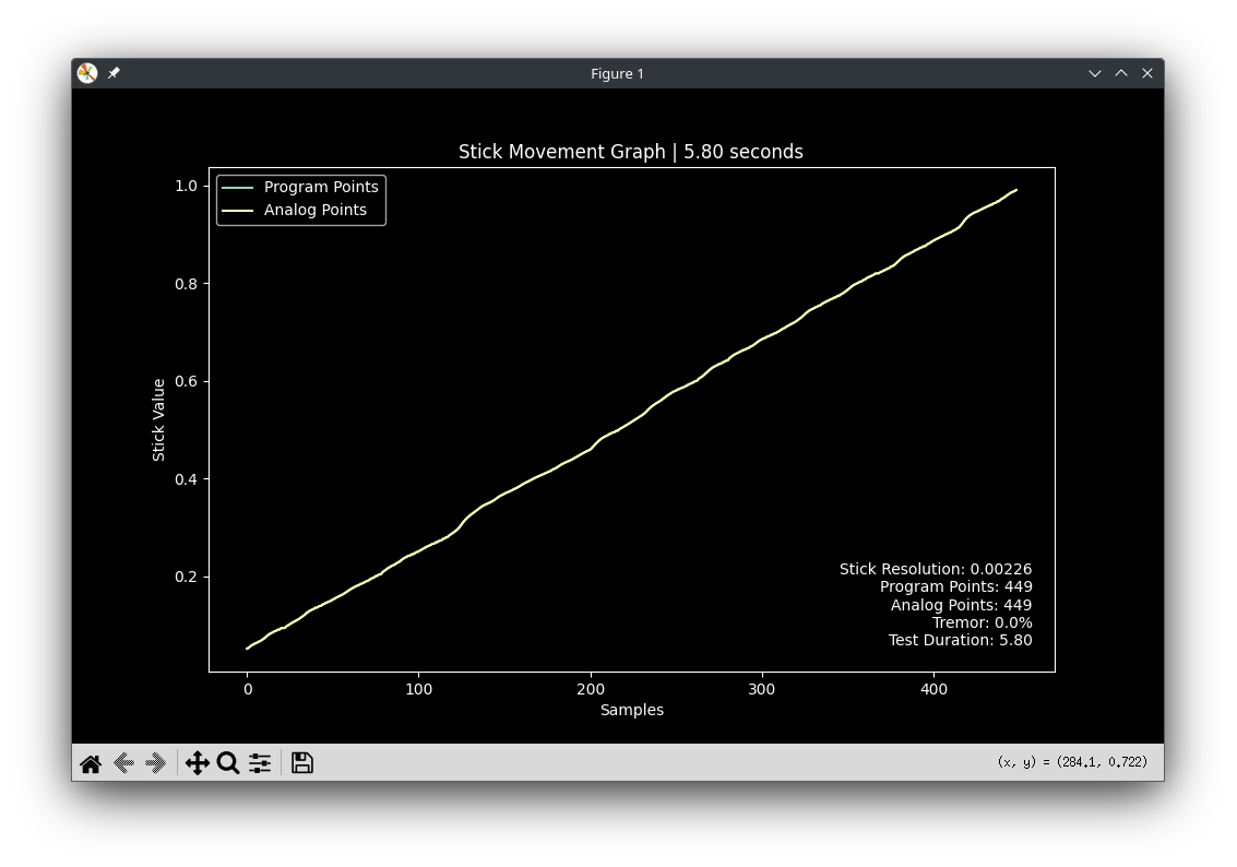

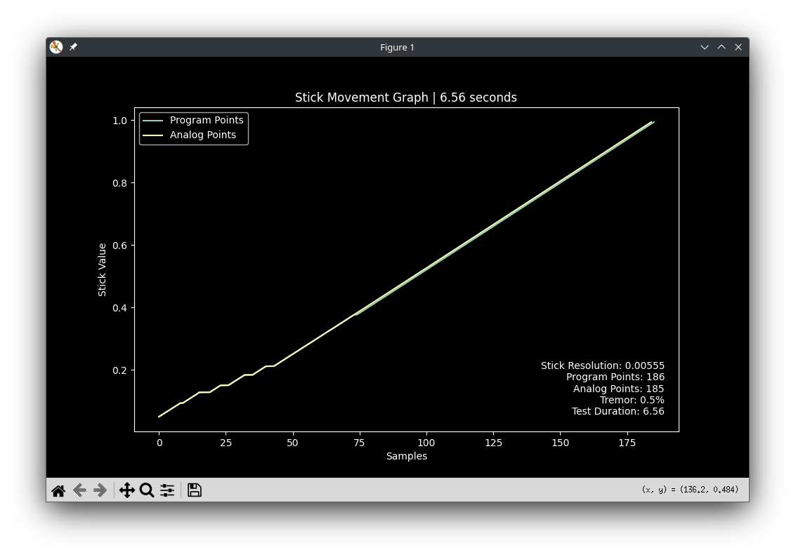

Ich habe für den Nova Lite auch mal Tests gemacht gehabt. Ich bin so frei und hänge die hier als Kontext mit an. Vielleicht ist es ja für manche interessant:
Polling via 2.4GHz
Polling wired
Stick resolution:
Im Vergleich dazu ein XBOX Series controller (wired):
Ich finde den Nova Lite immer noch ziemlich gut. Ich habe meinen für 21€ inklusive Case und Dongle gekauft.
Für die tägliche Nutzung habe ich mittlerweile aber einen GameSir Cyclone 2, der ist dann doch um Welten besser.
BTW: Wenn man in der Firmware die internen Deadzones der Halleffect-Sticks beim Nova Lite deaktiviert, bekommt man eine sehr vergleichbare Circularity response wie der Ultimate 2C.

Ich bin nur etwas überrascht, dass deine Werte nicht mit denen von gamepadla überein stimmen.
Bin aber der Meinung, das liegt an den verschiedenen Firmwares die GameSir für den Nova Lite anbietet. Da wird es größere Unterschiede geben.
Ich hätte erwähnen sollen, dass das alles unter Linux war. Kann gut sein, dass der Gerätetreiber hier noch dazwischen funkt. Ich habe mich damit damals zugegebener Maßen auch nicht allzu lange aufgehalten. Ich war froh dass alles so reibungsfrei auf allen meinen (mittlerweile vornehmlich Linux) Geräten läuft.

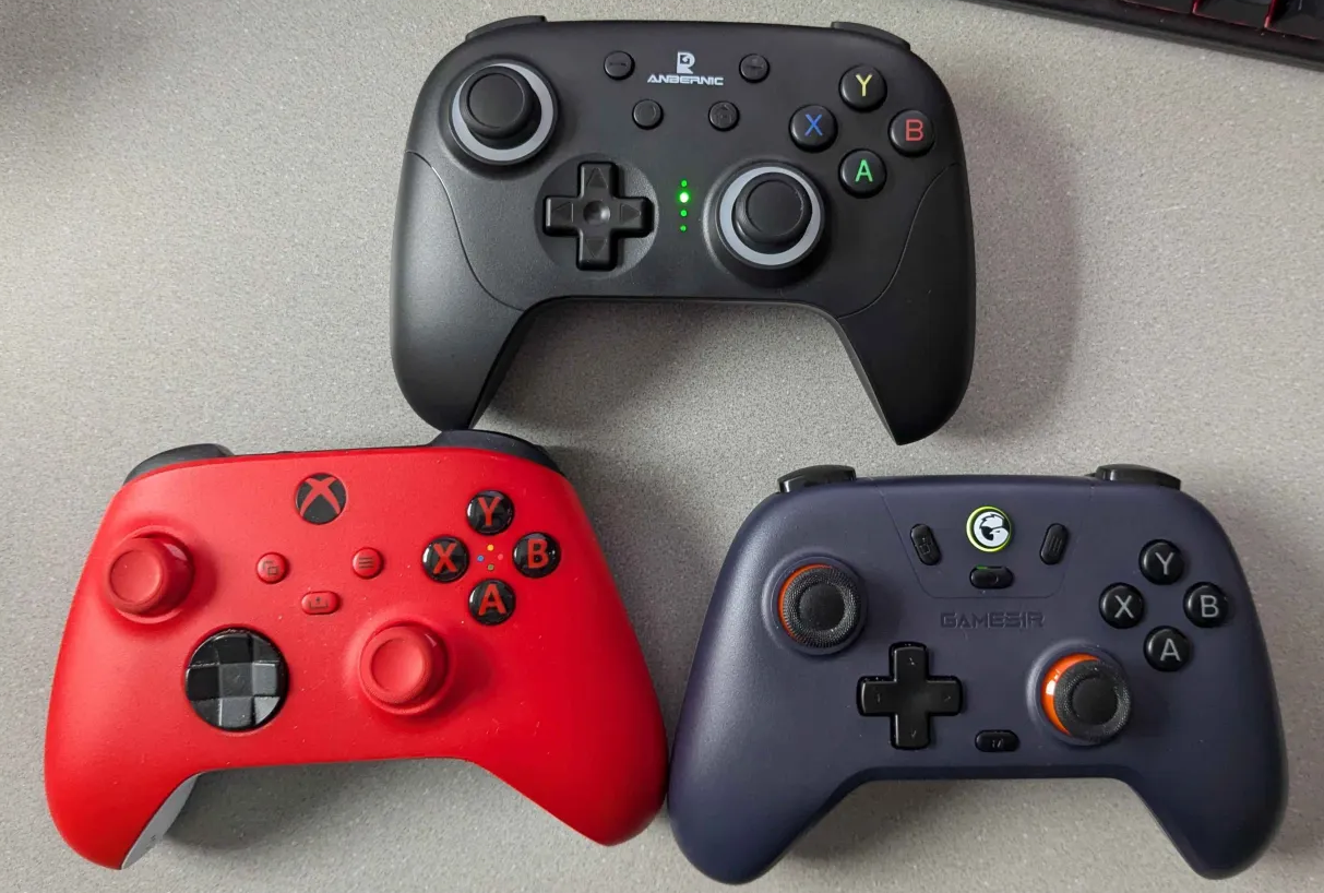

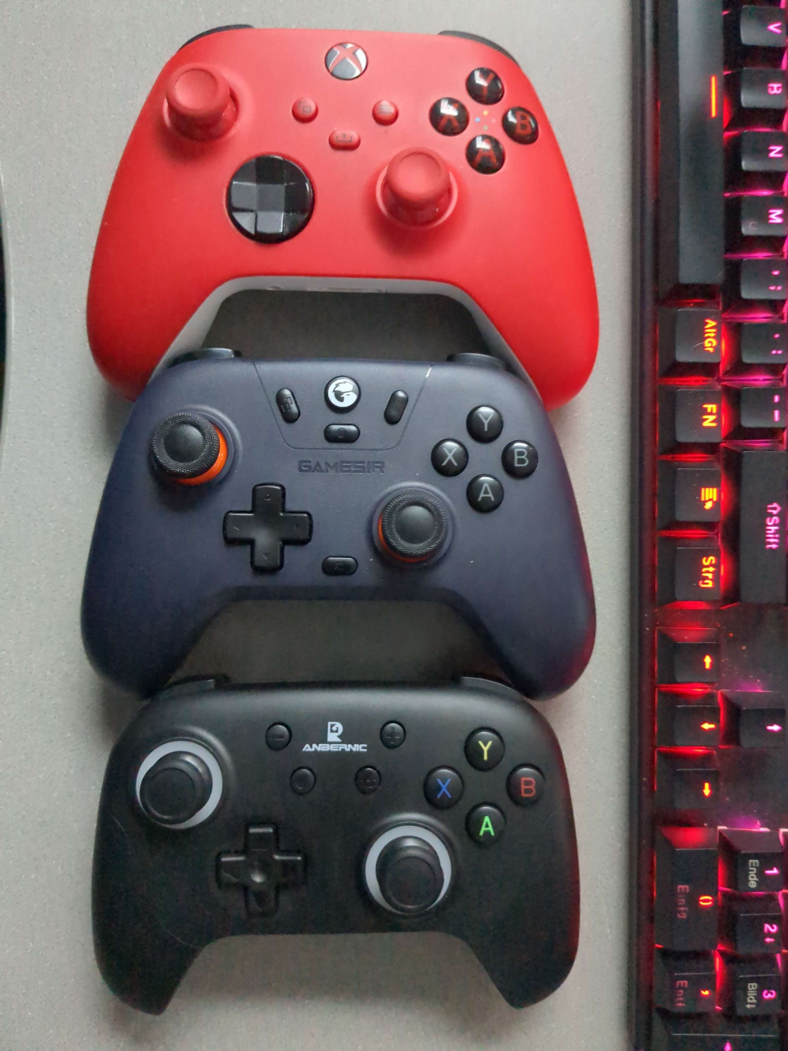

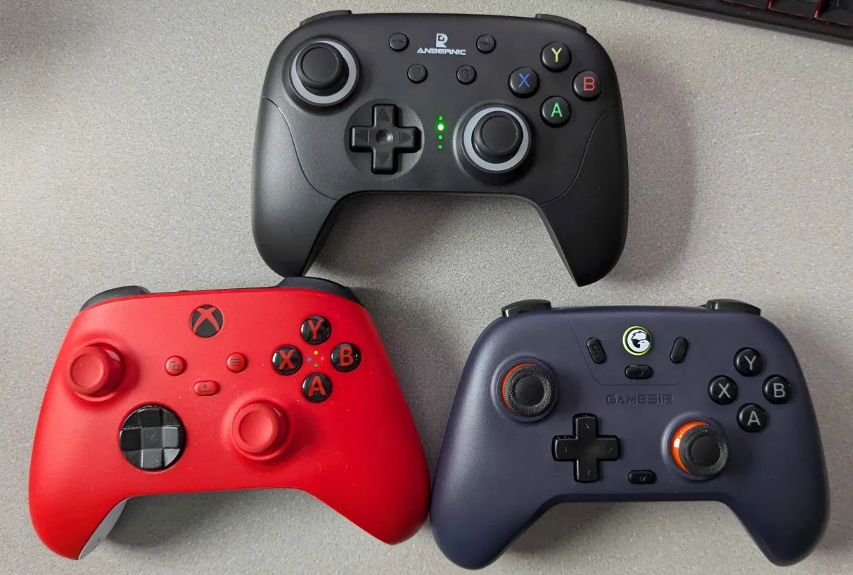

Hier noch ein Gastauftritt vom Anbernic RG P01, der ist auch nicht schlecht und hat programmierbare Back-Paddles, Gyro und kann die Switch aufwecken. Gefällt mir aber deutlich weniger als der Nova Lite im Handling.
Und hier dann noch der große Bruder GameSir Cyclone 2:
Ja, der ist dem Ultimate 2C sehr ähnlich. Das Handling/die Haptik ist auch mein größter Kritikpunkt am U2C, aber es spielt sich wirklch gut damit.

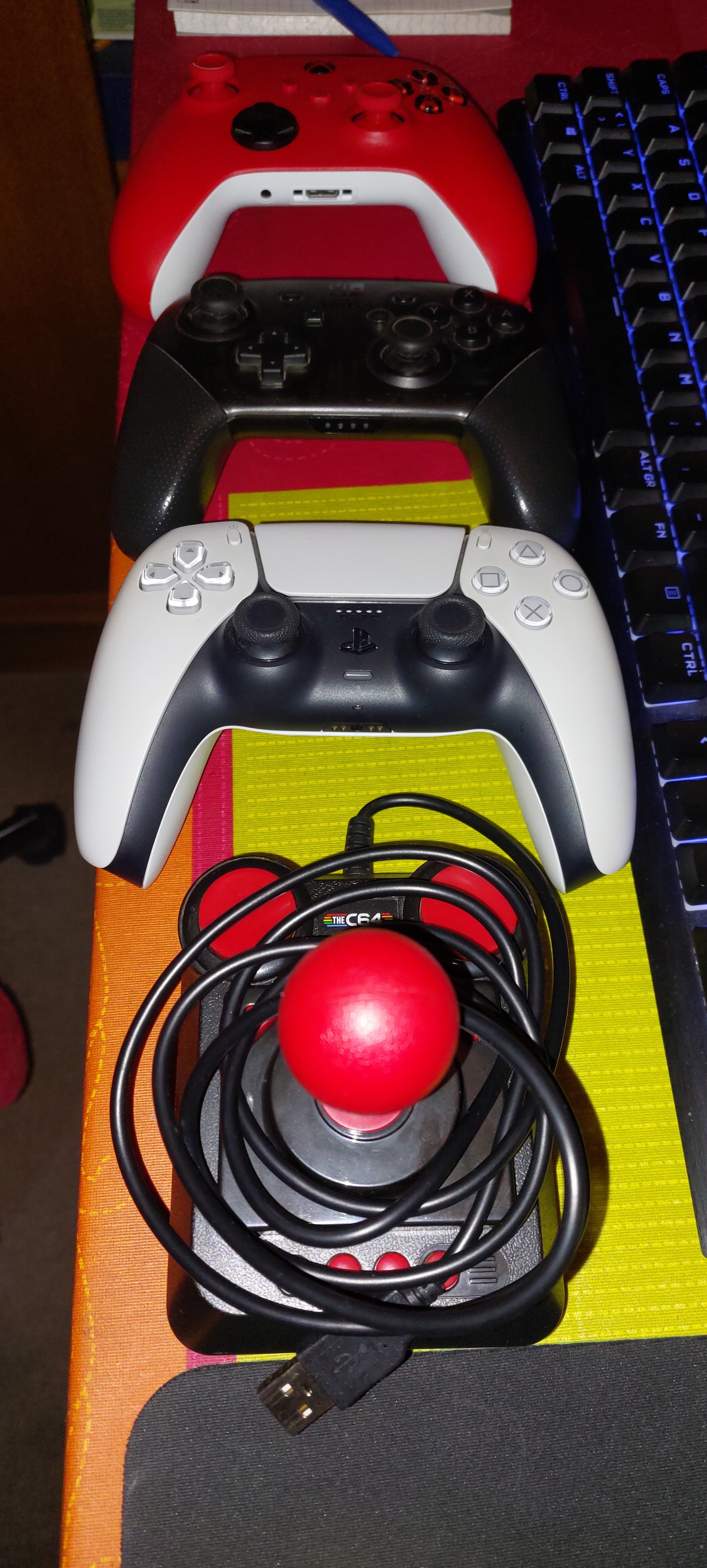

Darf ich Mitmachen? Habe auch ein Foto. ^'^'
Ernsthaft, weis jemand von euch wo ich noch QUICKSHOT II oder IV bekommen kann für C64, Amiga und co. Suche das verzweifelt weil ich so was auf Bluetooht umbauen will für Emulatoren. Finde zwar immer was aber die Quellen sind solala. Bin für jeden Hinweis dankbar. Und nun das Foto.

Ich denke, ich weiß jetzt warum bei deiner Messung "nur" 500Hz rausgekommen sind. Man kann 1x die Polling Rate am Controller messen, und 1x an den Sticks selbst. Das würde den Unterschied recht einfach erklären.

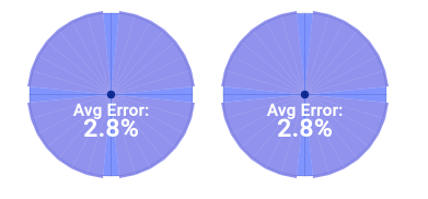

Dieser Circulariy Test gefällt mir, finde es sehr Spannend, dass der GameSir so gut abschneidet.

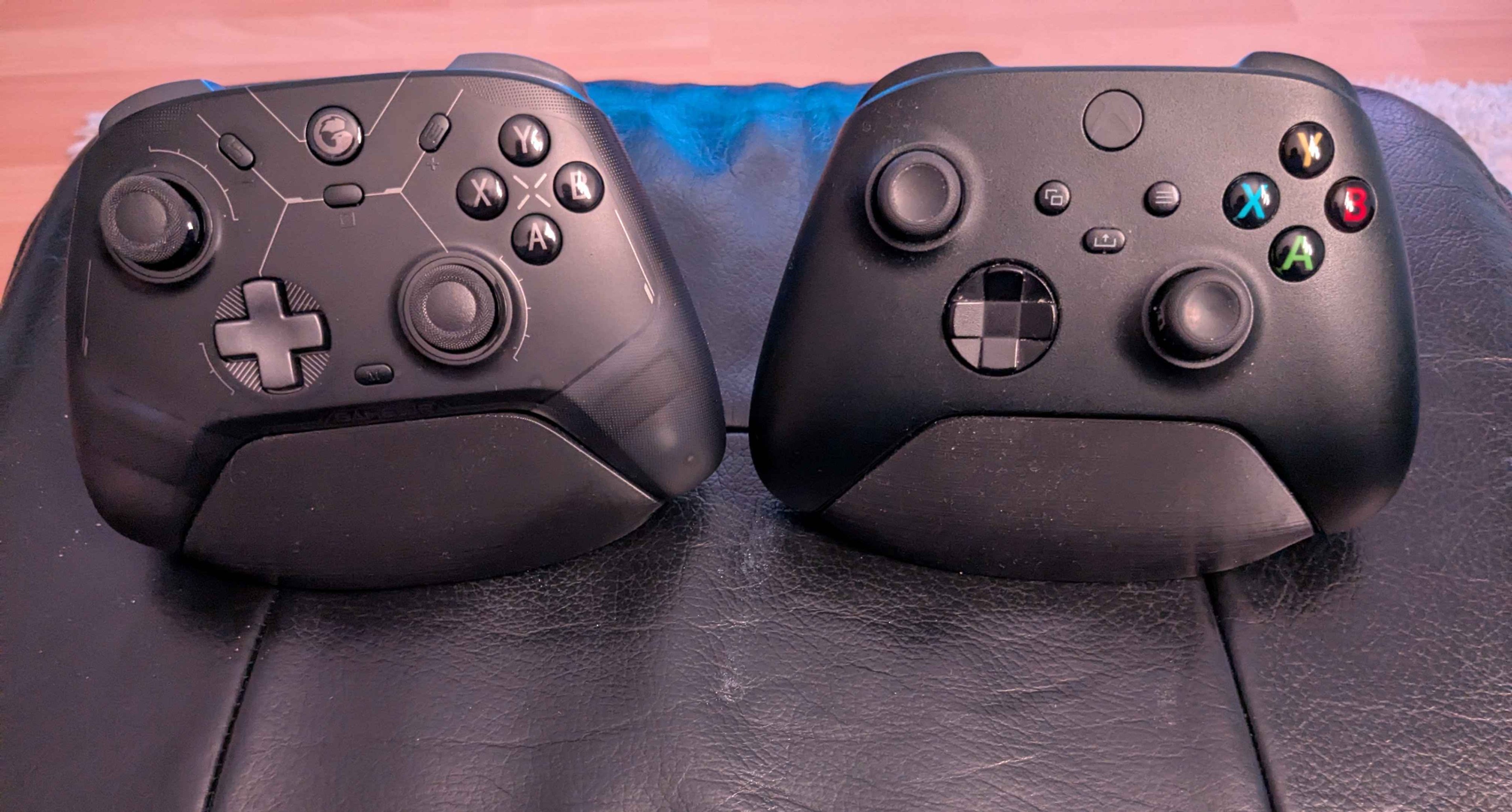

Kannte den Hersteller nicht deswegen hab ich einen 8Bitdo Ultimate und einen 2C besorgt,
Im direkten Vergleich fällt mir auf das die Sticks des 2C etwas Leichtgängiger sind als vom Ultimate, letzterer vermittelt dadurch etwas mehr das Gefühl von Kontrolle, und die Schultertasten sind natürlich besser ;)
Beim Test sind aber beide nicht besonders, der 2C kommt bei mir auf 9% abweichung der Ultimate auf etwa 8%.
Merkt man das eigentlich beim Spielen wenn der Stick "genauer" Reagiert?
Das kommt ganz drauf an was man gewohnt ist. Verglichen mit einem Series X Pad merkt man, dass beim 2C weniger Bewegung nötig ist um die gleiche Strecke/Drehung auf dem Bildschirm angezeigt zu bekommen.
Die Zirkularität ist im Prinzip egal. Der Test ist hauptsächlich dazu da um Driftprobleme zu erkennen und die "Rundheit" hat keinen wirklichen Effekt im Spiel.
