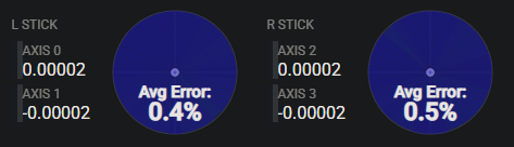

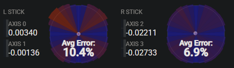

Lasst euch vom Bild des Ultimate 2C nicht abschrecken! Die Präzision der Sticks ist unbestreitbar, auch wenn das Bild etwas anderes suggeriert. 8BitDo hat es versäumt seinen Hall Effect Sticks eine saubere Zirkularität mit auf den Weg zu geben, was leider in einem heftigen Overshoot an den Achsen resultiert. Ingame fällt das jedoch überhaupt nicht auf.
Was hingegen sehr auffällt, ist die Empfindlichkeit der Sticks: durch eine (imo) suboptimale Konfiguration können sehr kleine Bewegungen sehr viel auf dem Bildschirm bewegen. Das sollte man auf jeden Fall im Hinterkopf behalten wenn man sich für den Controller interessiert.
Die Sticks des Nova Lite sind etwas entspannter und bieten eine filigranere und granularere Kontrolle auf dem Weg in die gewünschte Richtung. Sie sind nicht ganz so empfindlich und man hat etwas mehr "Weg" bei feinen Bewegungen. Die Zirkularität und Genauigkeit ist definitv gut.
Für den Ultimate 2C spricht an dieser Stelle aber die höhere Auflösung und die höhere Pollingrate wenn man das Dongle benutzt. Der Nova Lite kommt nur auf die 1000Hz wenn man ein USB-C Kabel verwendet. Am Dongle hingegen kommen nur schlappe 125Hz an, sehr schade wenn ihr mich fragt. GameSir hat an dieser Stelle wieder eine Gelegenheit verpasst aus einem soliden Budgetprodukt ein Gutes zu machen.

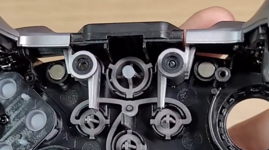

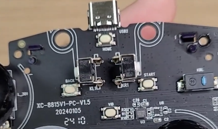

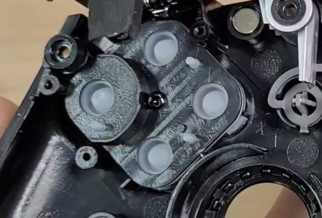

Was mir gestern im Teardown des EasySMX X10 aufgefallen ist:
Die Buttons der Bumper scheinen etwas robuster zu sein und auch die Bumper selbst.
Letzteres war bei meinem Snakebyte die Sollbruchstelle bei beiden.
Auch sehr interessant:
Der Mix aus Rubberdome und Mechanischen Switches.
