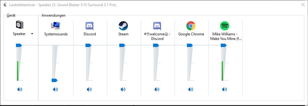

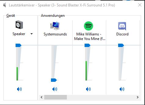

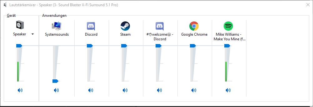

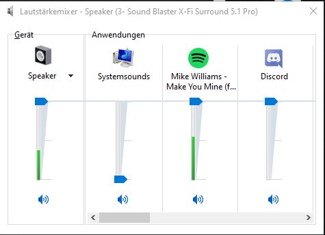

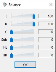

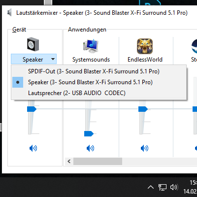

Hier ein paar Screenshot von den Sound-Einstellungen und dem Lautstärkeremixer.

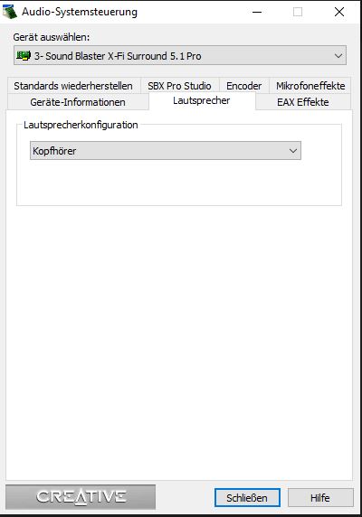

was sagt deine lautsprecherkonfiguration?
Ist dieses Menü von Realtek? Falls ja, so eines habe ich nicht. Bzw finde es auch gerade nicht im Windows. Ich muss die Konfiguration im Creative Tool vornehmen, habe den Screenshot auch mal angehangen.

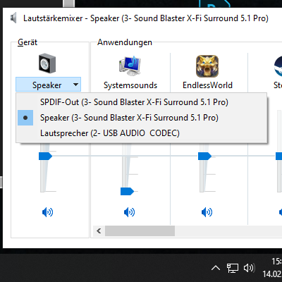

Zu einem möglichen Treiberproblem kann ich mich nicht äussern. Die andern Tabs wollte ich sehen, weil sich da manchmal nach einem Update ungewollte Veränderungen zeigen, die sich 'beissen' können. Scheint aber alles i.O. zu sein - ausser einer Kleinigkeit: Stelle doch einmal unter "Geräte" auf "Kopfhörer". Gemäss deiner Beschreibung nutzt du KH, also sollte der "Lautstärkemixer" auch entsprechend eingestellt sein.
Moin,
also im Lautstärkeremixer steht zwar "Speaker", allerdings ist dies nur die Bezeichnung für die Soundkarte, da sich wohl der Anschluss so nennt. Und Nein, einen Kopfhörer Ausgang hat sie nicht :)
Dort kann man nur das Ausgabegerät ändern @zazie
