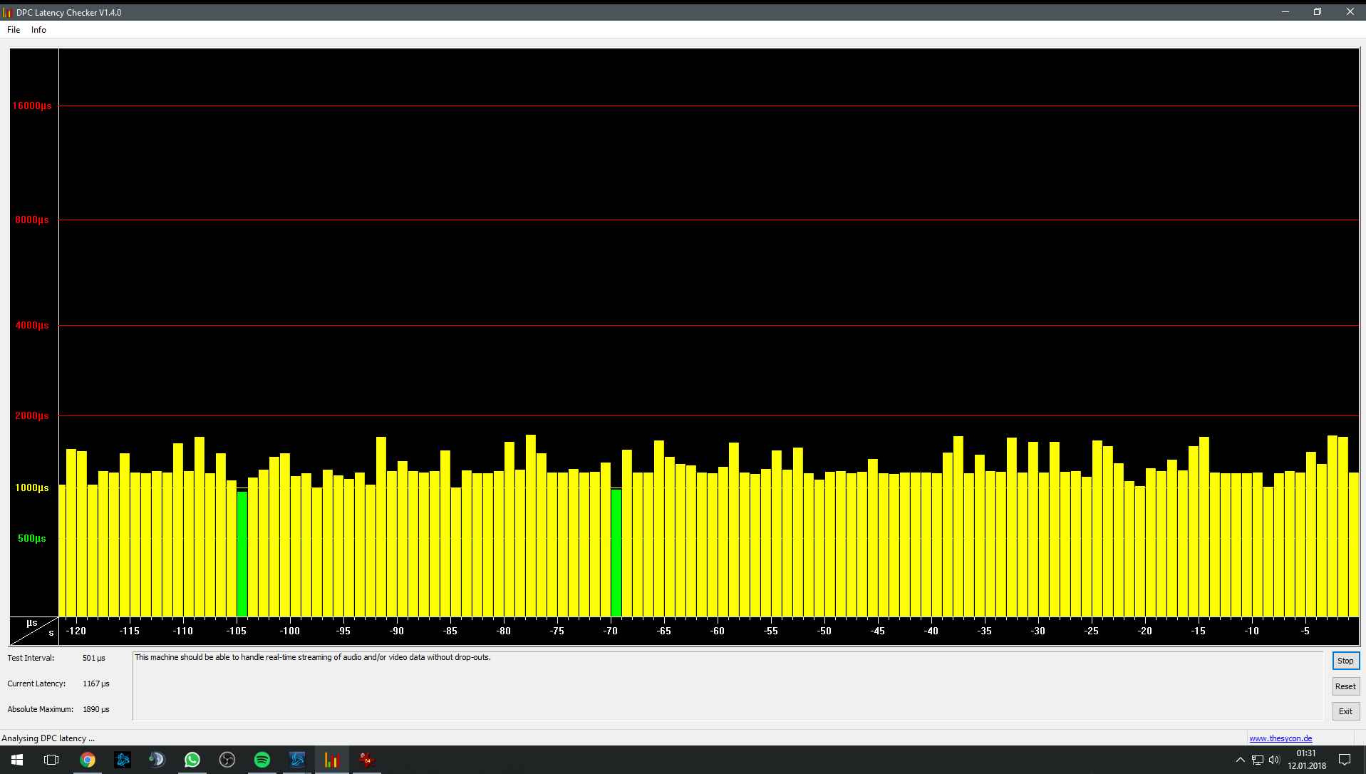

Okay, das Tool öffnen und hier einen Screenshot einfügen, oder wie? :D Kenne mich da nicht so aus, sorry ;)

Das wichtige ist vor allem ob gelbe oder gar rote Balken im Diagramm auftauchen.

Sieht nicht so prall aus hm?
Habe das Bild mal angehangen, allerdings, was ein zufall, habe ich gerade keine Störgeräusche gehabt. ich verstehe es nicht. Zu mal es auch immer egal war ob Lautstärke auf 100 oder auf 0, Geräusche waren immer gleich laut. Weil es nachts ist? Als ich den Beitrag erstellt habe, bin Ich fast durchgedreht.
