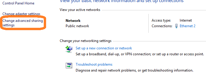

Ist auf dem Server Network Discovery eingeschaltet?

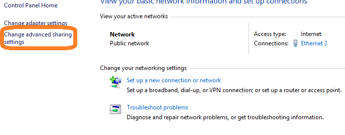

Du mußt doch einfach nur auf den Link klicken (umrandet). Dort kannst Du es einstellen.

Das ist übersetzt die "Netzwerkerkennung". Die ist sowohl am Server als an den Clients aktiv, ebenso ist am Server die Datei- und Druckerfreigabe aktiviert.

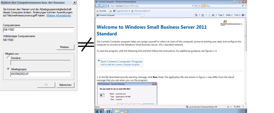

1) http://www.youtube.com/watch?v=eaZcSJACLPE
mit einem sbs ändert sich einiges!
clients werden über connect verbunden! IMMER!
sonst hast du nur probleme!
kannst also schonmal neu anfangen oder du wirst immer wieder auf kleinere oder größere hürden stoßen.

Danke für die Antwort. Letztendlich wird im Hintergrund nichts anderes abgearbeitet als bei dieser Funktion:
windows.microsoft.com/en-US/windows-vista/Connect-your-computer-to-a-domain.
Der Weg über den Browser ist eine alternative, vorallem erdacht für Mobile Geräte, da ansonsten mit Mobilen-Nicht-Windows-Geräten oft keine andere Möglichkeit vorhanden ist.
Wenn der Browser //connect nicht ünterstützt, egal aus welchem Grund, weisst einen die Funktion selbst auf eine alternative hin:
Zitat:
" Willkommen bei Windows Small Business Server 2011 Standard
Mit "Computer verbinden" können Sie sich selbst oder andere Personen als Benutzer dieses Computers zuweisen, vorhandene Benutzerdaten beibehalten und für diesen Computer eine Verbindung mit dem Windows Small Business Server 2011 Standard-Netzwerk konfigurieren. In einigen Fällen kann es notwendig sein, einen Computer manuell mit dem Netzwerk zu verbinden. Weitere Informationen finden Sie in den zugehörigen Hilfethemen auf dem Server.
Stellen Sie, bevor Sie beginnen, sicher, dass der Computer die folgenden Voraussetzungen erfüllt:
.NET Framework 4.0 oder höher ist installiert. Rufen Sie die Microsoft-Website auf, um .NET Framework zu installieren.
Auf dem Computer wird entweder Windows 7, Windows Vista mit aktuellem Service Pack oder Windows XP mit SP3 (32-Bit) oder SP2 (64-Bit) ausgeführt. Rufen Sie die Microsoft-Website auf, um das erforderliche Service Pack zu installieren.
Internet Explorer 7.0 oder höher ist installiert. Rufen Sie die Microsoft-Website auf, um die aktuelle Version von Internet Explorer zu installieren.
Wenn das Programm "Computer verbinden" nicht ausgeführt werden kann, öffnen Sie die Windows Small Business Server 2011 Standard-Konsole, klicken Sie auf "Netzwerk", und klicken Sie dann auf der Registerkarte "Computer" auf "Computer mit dem Netzwerk verbinden". Wählen Sie auf der Seite ""Computer verbinden" ausführen" die Option "Programm auf tragbares Medium kopieren" aus.
Hinweis: Sie müssen Netzwerkadministrator sein, um das Programm "Computer verbinden" auf ein tragbares Medium zu kopieren.
Wenn der Computer diese Voraussetzungen erfüllt, klicken Sie hier, um "Computer verbinden" zu starten.
Das Dashboard bzw. die SBS Standard-Konsole ist ebenso nur ein Frontend zur leichteren Bedienung.
Um auf das ursprüngliche Thema zurückzukommen, solange die Anbindung an eine Domän MS-Konform ist, egal auf welche weise, ist es mehr als fraglich ob die Funktion die letztendlich dafür verantwortlich ist das die Clients den Server optisch nicht abgebildet haben, durch die Anbindung über Browser //connect ihre Tätigkeit aufgenommen hätte. Alle anderen Einstellungen, wie NTFS-Rechte etc. wurden ja übernommen.

gut. dann mach du dein ding weiter und ärger dich.
ich hab's so gelernt und im produktiveinsatz gemacht.
mein erster sbs und ich wusste nicht wie. so wie du über rechner-eigenschafte-name in die domain eingebunden.
danach chef angerufen und gesagt das und das geht nicht.
bin bis 23uhr alleine beim kunden gesessen da ich bis dahin auch nur mit server03/08 zu tun hatte. sbs war mir neu.
fehler einmal gemacht und nie wieder.
neuen kollegen bekommen. gleiches spiel. einmal und nie wieder.
praktikant bekommen. ihm gesagt: schau dir an wie clients mit nem sbsverbunden werden. er hats nicht gekonnt und weg war er. nächster praktikant. und weg.
als microsoft silver partner sollte man sich an sowas halten.
das was du rauskopiert hast:
entweder //connect oder über die netzwerkansicht ist das gleiche.
aber das ist eben nicht gleich!
der client wird nicht in die richtige ou verschoben
der client hat das sbs launchpad (sbs2011essential)
der client kann nicht über das sbs dashboard gesichert werden
die verwaltung der clients ist wesentlich schwieriger da diese nicht ordnungsgemäß im dashboard erkannt werden
nimm einfach einen deiner beiden rechner raus, lösch alles was du am server findest und binde diesen neu ein!
